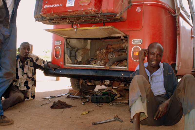

aus dem Fotoarchiv des Vorbesitzer meines T2a‘s während des Trip nach Südafrika...
Ob diese Vollblut-Mechaniker auch die entsprechenden Lektüren griffbereit hatten wage ich zu bezweifeln :evil:
Vielleicht ja der Ursprung der „verzogenen“ Riemenscheibe? Ich meine die Riemenscheibe am Boden liegend zu identifizieren :D
Beiträge: 7787
Avispa66 hat geschrieben: 02.02.2018 21:11 Ob diese Vollblut-Mechaniker auch die entsprechenden Lektüren griffbereit hatten wage ich zu bezweifeln
Interessantes und vielversprechendes Foto. :D
Ja, ich sehe auch, dass die Riemenscheibe daneben liegt und nebenbei auch noch Moniereisen auszumachen sind, womit sie die Riemenscheibe womöglich maltrietiert haben könnten. :?
Ist halt Afrika. :D

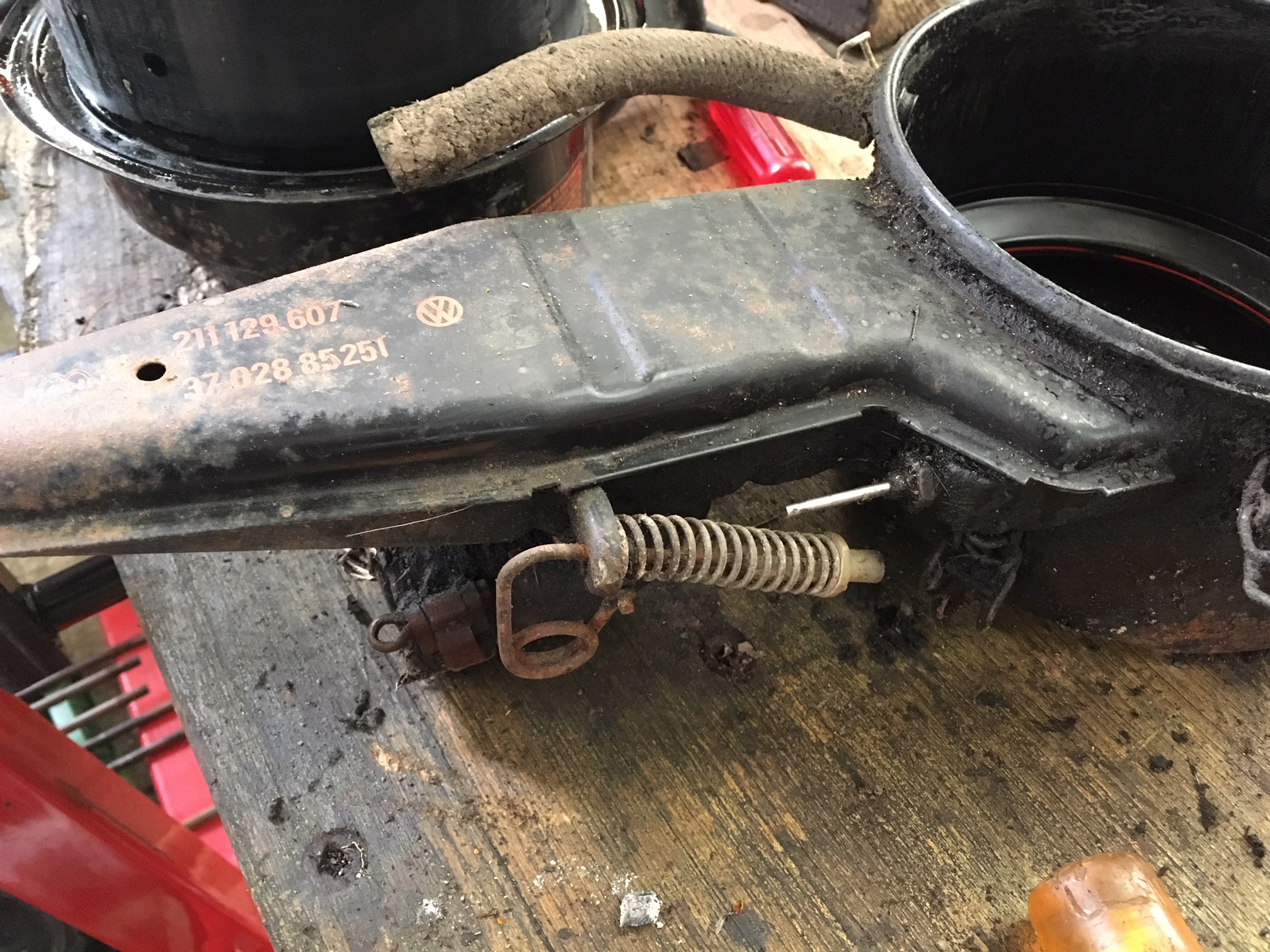

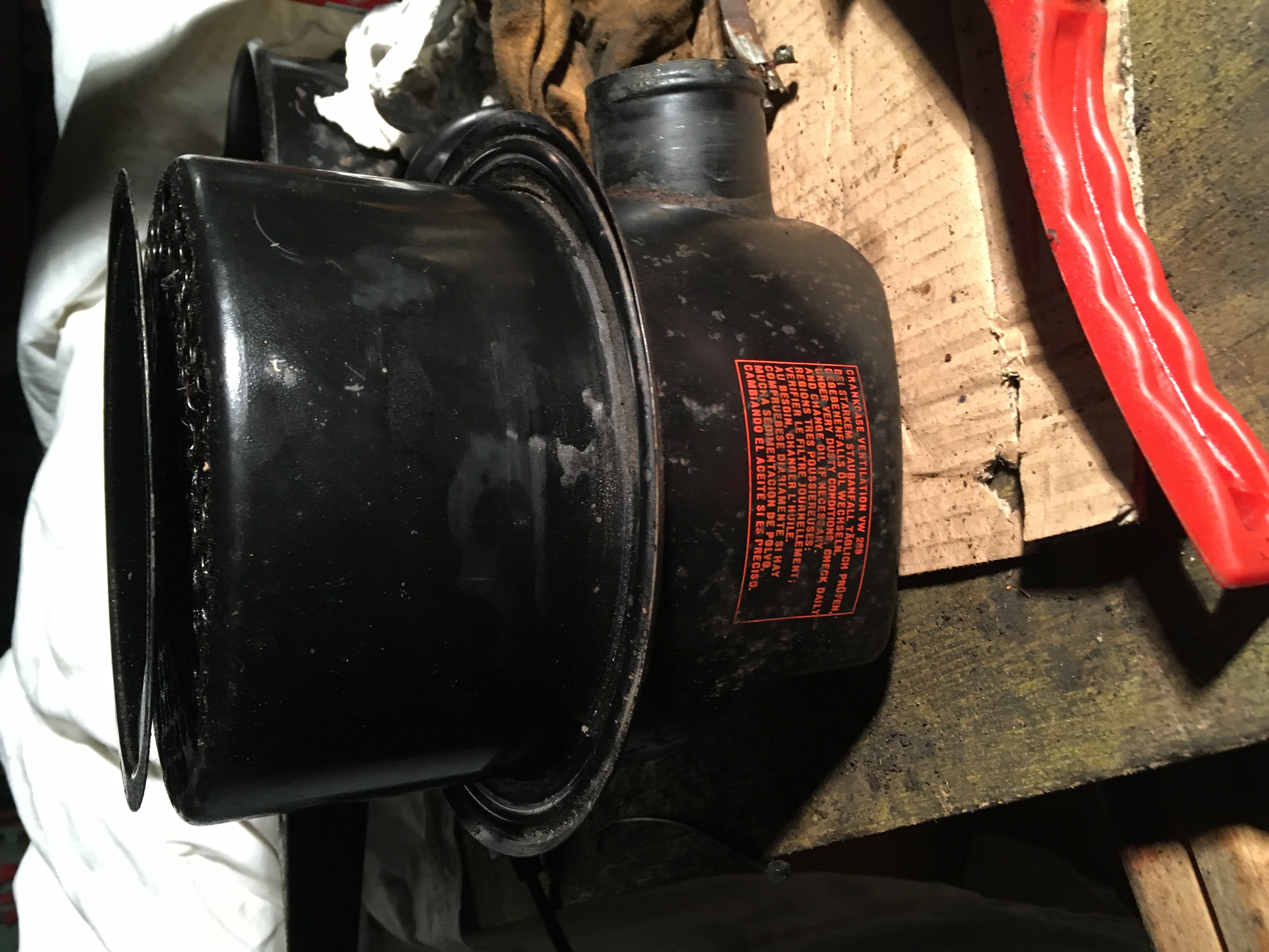

Und wieder mal eine Frage zu einem mir noch unbekannten Teil... dem Luftfilter.
Handelt sich - entgegen dem aktuell in meinem Bus verbauten - um ein Modell mit durch Thermostat öffnende Klappe.
Klappe und Thermostat waren ordentlich zugerantzt, nun aber alles wieder gängig.
Aber die eigentliche Frage gehört zu diesem Teil:
Lässt sich dieses Teil zerlegen, um die Innereien (Filter/Sieb) zu reinigen?
Danke + Grüsse

Avispa66 hat geschrieben: 12.02.2018 22:36 Handelt sich - entgegen dem aktuell in meinem Bus verbauten - um ein Modell mit durch Thermostat öffnende Klappe.
...du machst Witze. :D Woher sollen wir dann wissen, was für ein Luftfilter Du denn aktuell an Deinem Bus verbaut hast. :?
Thermostat gesteuert sind sie alle. Die erste Version (bis Juli '70) mit Seilzug und angesteuert über das Thermostat was auch die Kühlluftklappen betätigt.
2. Version dann bis Juli '71 mit dem Thermostaten im Bereich des Ansaugrohres vom Luftfilter und dann ab Aug 71 die 3. Version temperatur und lastabhängig gesteuert (Unterdruck vom Hirschgeweih oben links auf dem Luftfilter in ein Thermostat, Ausgang diese Teils dann auf eine Membran im Ansaugweg).

Avispa66 hat geschrieben: 12.02.2018 22:36 Lässt sich dieses Teil zerlegen, um die Innereien (Filter/Sieb) zu reinigen?
Nein, Pflege im 1. Link. ... ich hab bei mir das Teil einmal mit Kaltreiniger behandelt und nach Einwirkung von einer halben Stunde dann mit reichlich Wasser nachgespült. Es hat keinen Schaden genommen. :wink:

Hab versäumt ein Foto vom aktuellen Setup zu machen, ist aber wohl Pfusch getrieben worden, denn da müsste wohl dieses Patent verbaut sein:
Norbert*848b hat geschrieben: 12.02.2018 23:36 Die erste Version (bis Juli '70) mit Seilzug und angesteuert über das Thermostat was auch die Kühlluftklappen betätigt.
Nur ist weit und breit kein Seilzug zu finden, lediglich ein mit Bindedraht auf „offen“ fixierte Klappe :?
