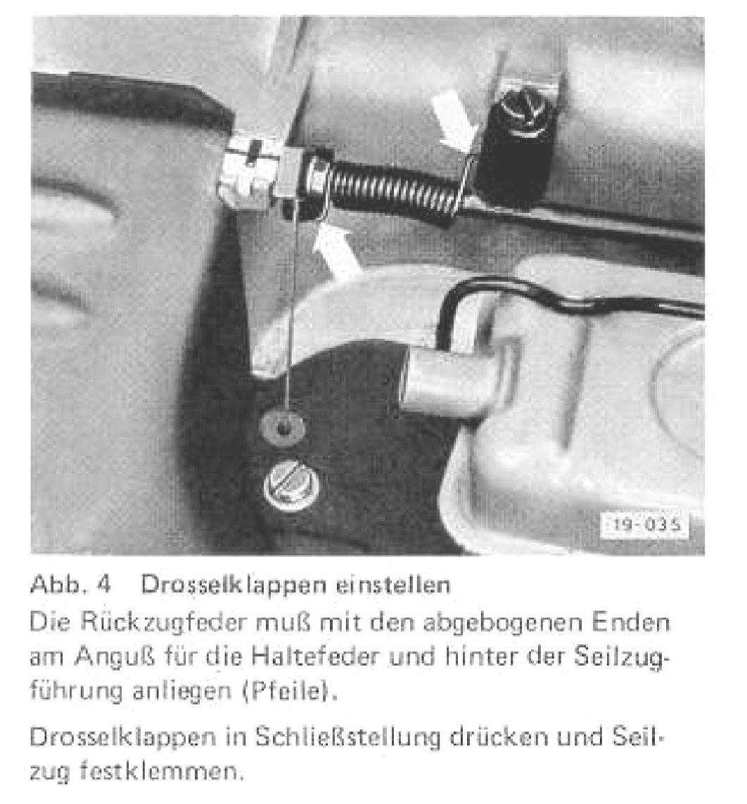

So die Clips habe Ich bekommen. Ist das richtig wie Ich die beiden Klappen angeschlossen habe?
wenn Ich die gelb verzinkte los lasse,ist sie auf und die andere bzw. auf der Fahrerseite die Klappe geschlossen.
Schliesse Ich die gelb verzinkte Klappe,geht die Klappe auf der Fahrerseite hoch.
Ist das richtig so
Ist das richtig so
- Beiträge: 7721
Re: VW Typ4 Motor GE komplettieren Verblechung Anbauteile
Moin Ingo,
Drückst Du die rechte Klappe gegen die Federkraft zu, also nach unten, dann kommt die linke Klappe hoch.
Auch lesenswert: https://www.thesamba.com/vw/forum/viewt ... c&start=20
http://www.ratwell.com/technical/Thermostats.html
Das hört sich m.E. schon einmal gut an. Damit wir einander richtig und unmissverständlich verstehen, die rechte Klappe wird von der Rückholfeder offen, also waagerecht gehalten, während die linke Klappe auf den Ölkühler drückt.

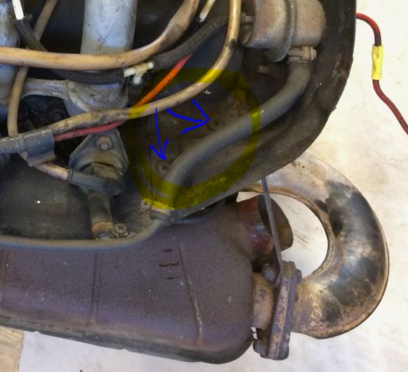

Soweit habe Ich die Verblechung ja zusammen. 2 Fragen noch. Kommt das eine Blech hinter dem Motor? Sehe da keine Befestigungsmöglichkeit. Die Bohrungen etc...passen nicht überein?
auf der gegenüberliegenden Seite passt dieses ohne weiteres. Das Schottwandblech ist ja nicht vom Einspritzer. Hängt das damit zusammen?
Und der kleine Streifen.Weiss immer noch nicht wo dieser hinkommt?

Ich stand auf dem Schlauch. Das grosse Blech passt wenn man weiß wo und wie es hinkommt.
Jetzt muss Ich zusehen wo das kleine Blech hinkommt undnIch warte auf die Blech Rohre. Dann geht es weiter.

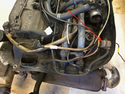

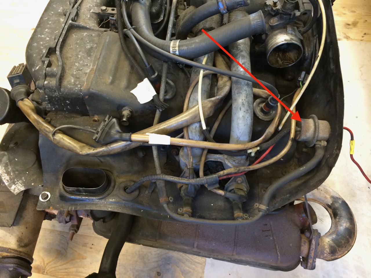

Den grössten teil habe Ich ja zusammen. Eien frage noch
Wo kommt der Benzindruckregler hin? Wird der hinten an das Schottblech geschraubt? Wenn ja wo kommt der genau hin. Habe ja einen GE Einspritzer und das Schottblech scheint von einem Vergaser Modell zusein.
Vermute das eine Bohrung fehlt.
Danke
Danke
Hallo Micky77,
der Benzindruckregler kommt rechts an die Rückwand zum Tank. Gruß ...
Hi Ingo,
das Blech kommt da hin, wo du es quasi hin gehalten hast. Der Ausschnitt für das Krümmerrohr ist ja schon mal offensichtlich.
Dann ist nur noch die Frage ob rechts oder links, aber das ergibt sich auch aus der Form, das passt nur einmal.
Und die Schrauben sind dann von oben auf der anderen Seite des Stirnbleches. Da hinten liegen 3 - 4 Bleche übereinander. Wenn du das Stirnblech schon mit den oben Zylinderabdeckblechen verschraubt hast bekommst du das nicht mehr fest
Das kleine Blech müsste neben den Klimakompressor kommen.
Zumindest mutmaße ich das jetzt mal.
Weiter machen
, weiter fragen.
