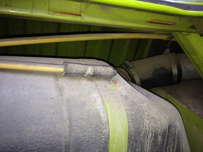

Ich hänge mich hier nochmal dran, da hier die Profis schon versammelt sind.
Nach dem Volltanken riecht es in den Kurven nach Benzin im Innenraum.
Ich habe vor ca 8 Jahren den Tank draußen gehabt und alles bis zum Tankeinfüllstutzen erneuert.
Die Tankentlüftung ist ist ordentlich am Luftfilter angeschlossen.
Der Mercedes Schlauch sieht gut aus. Der Schlauch hinter dem Tankstutzen wirkt gealtert...
Sieht das normal aus oder wird das der Grund sein.
Es erstaunt mich etwas, da das Gummi so schnell altert... BildBildBild

Hallo Christoph,
das oben am Einfüllstutzengummi Sprit herauslaüft passiert nur wenn das Gummi gerissen ist und der Wagen vollgetankt ist.
Auf deinem letzten Bild sieht es allerdings so aus, als ob der Tank im Bereich des Einfüllstutzens und darüber feucht wäre.
Hast auch die Schlauchstücke der Tankentlüftung oben auf dem Tank gewechselt? Wenn die rissig sind läuft dir der Sprit oben auf den Tank.

Es sieht in der Tat feucht aus.
Ich nehme aber an, dass das die glänzende Orangenhaut des Tanks ist, den ich damals mit Brantho lackiert habe.
Wenn der Tank tatsächlich so Benzin feucht wäre, müsste man das jetzt riechen.
Aber es riecht tatsächlich nur in den Kurvenfahrten.
In meiner Erinnerung habe ich alle Gummiteile gewechselt...
