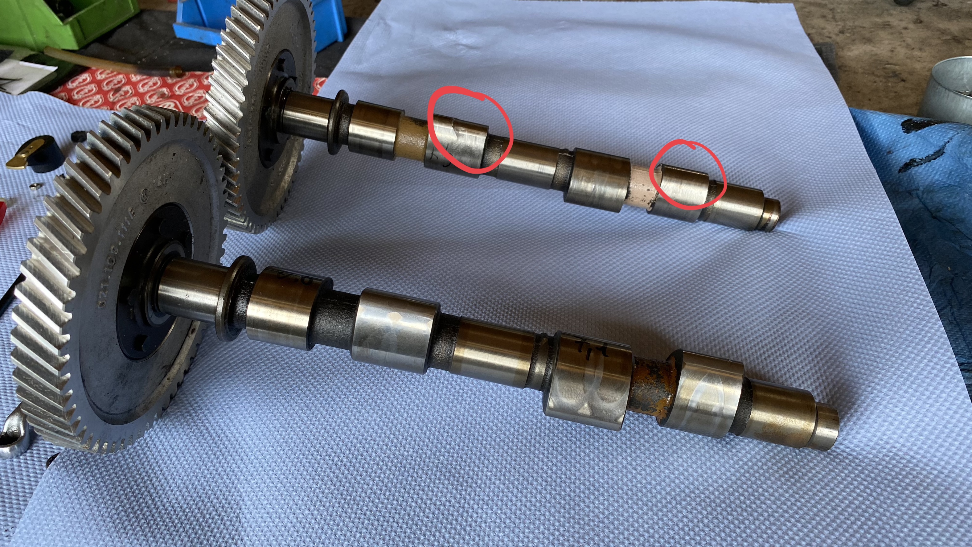

Der CJ unseres 77er Westfalia-Berlin hat sich schon immer etwas schwer getan mit den Bus, mit zwei, später vier Insassen und seit neuestem auch mit Anhänger. In 2018 hatten wir dann aber einen deutlichen Leistungsverlust bemerkt, der sich letztlich auf Kompressionsverlust an einen Zylinder zurückführen ließ. Also entschlossen wir uns 2019 zu einer Motorkomplettrevision bei einem Motorbauer mit angeschlossener „Classic“-Abteilung, der uns empfohlen worden war. Anschließend lief der Bus zwar wieder rund, aber Leistung hatte er auch nicht. Nachdem wir davon ausgingen, dass der Motor im Kern nun ja in Ordnung sein müsste, haben wir die gesamte Peripherie nach bestem Wissen und Gewissen überprüft, immer und immer wieder. Gefunden haben wir einiges: lose Kabelverbindungen zur Leerlaufabschaltdüse, falsche Zündeinstellungen, solche Sachen. Der Motorlauf wurde zwar ruhiger, die Gasannahme aber nicht besser, die Leistung auch nicht. Im Gegenteil, die nahm sogar ab. Es dauerte eine Weile, bis nach der Symptombeschreibung „es fühlt sich an, als wenn der Bus Asthma hätte“ der Befund „der Ventilhub ist halbiert“ erfasst war und wir den Bus postwendend wieder zum Motorenbauer zurück gebracht hatten. Der bestätigte dann kleinlaut die Diagnose: die Nockenwelle war total runter (hier hinten, im Vergleich zu einer Porsche-914-NW vorne, die auch schon ein paar Spuren aufweist und ausgetauscht worden war…)
Müßig darüber nachzudenken, was genau sie da wohl falsch gemacht haben könnten (bearbeitet und nicht gehärtet? Nockenwelle und Stößel nicht aufeinander abgestimmt? Egal). Als aber nach der zweiten, widerwilligen, aber immerhin auf Gewährleistung durchgeführten OP an offenen Motor die Leistung immer noch nicht da war, wollte ich da nicht noch einmal hin. Und die Verzweiflung war schon ziemlich groß.

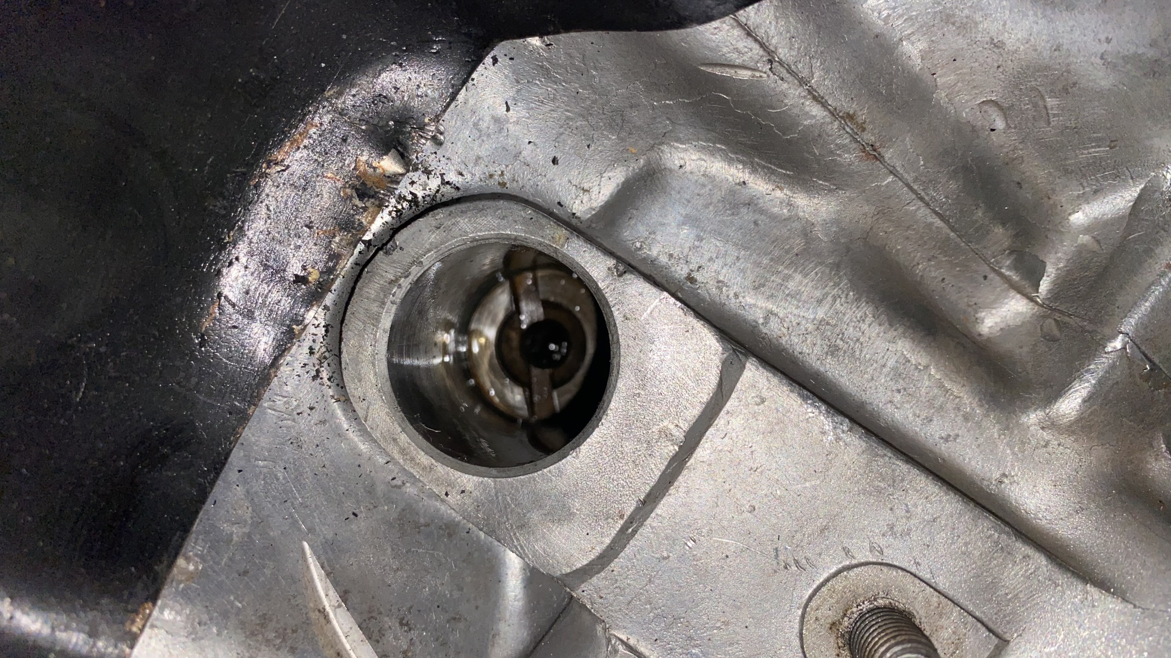

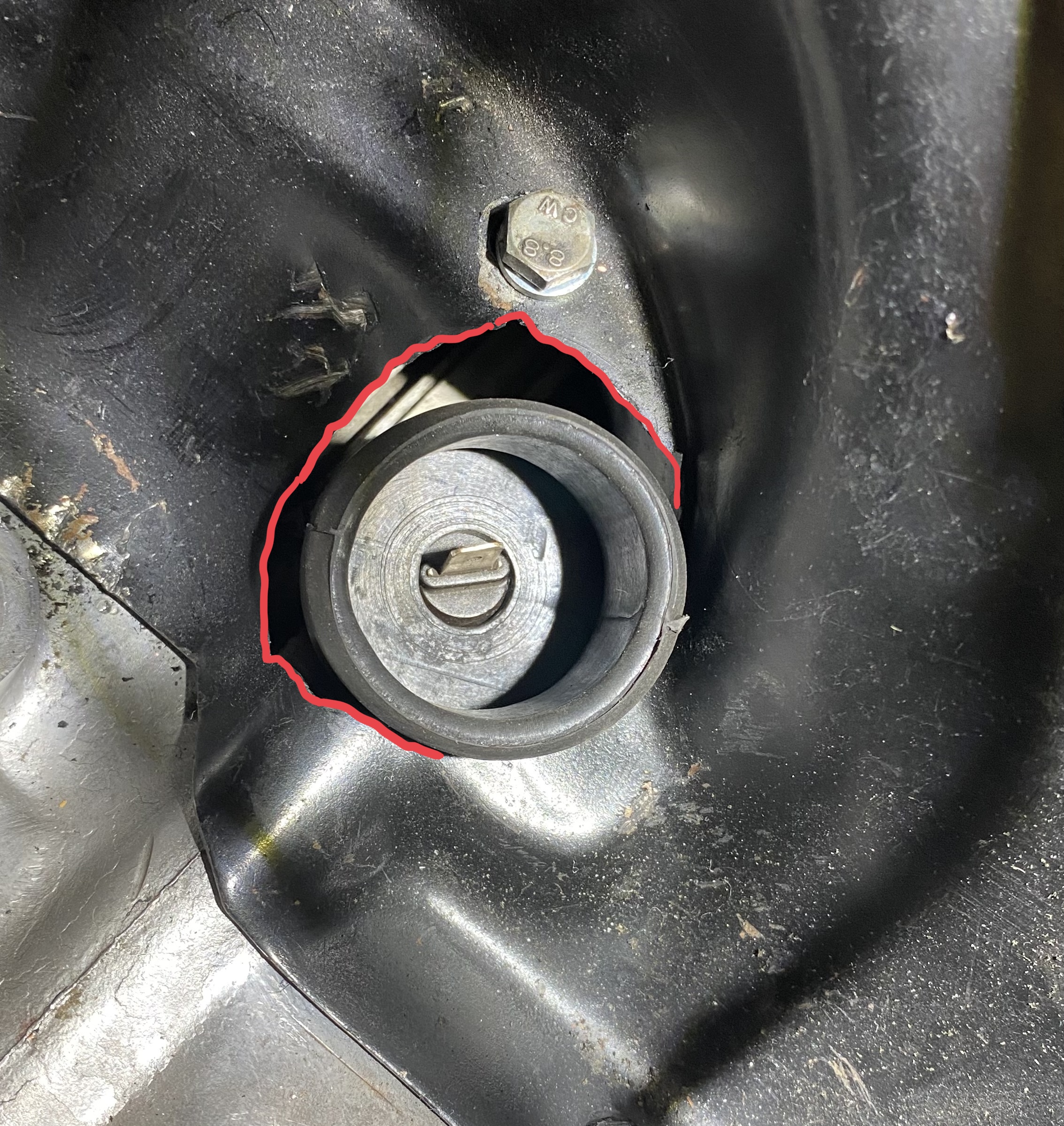

Dabei ein riesiges Loch in der Motorverblechung entdeckt und provisorisch verschlossen, dort, wo der Öldruckgeber eigentlich seinen Platz hätte (aber nie sooo viel Platz bräuchte).

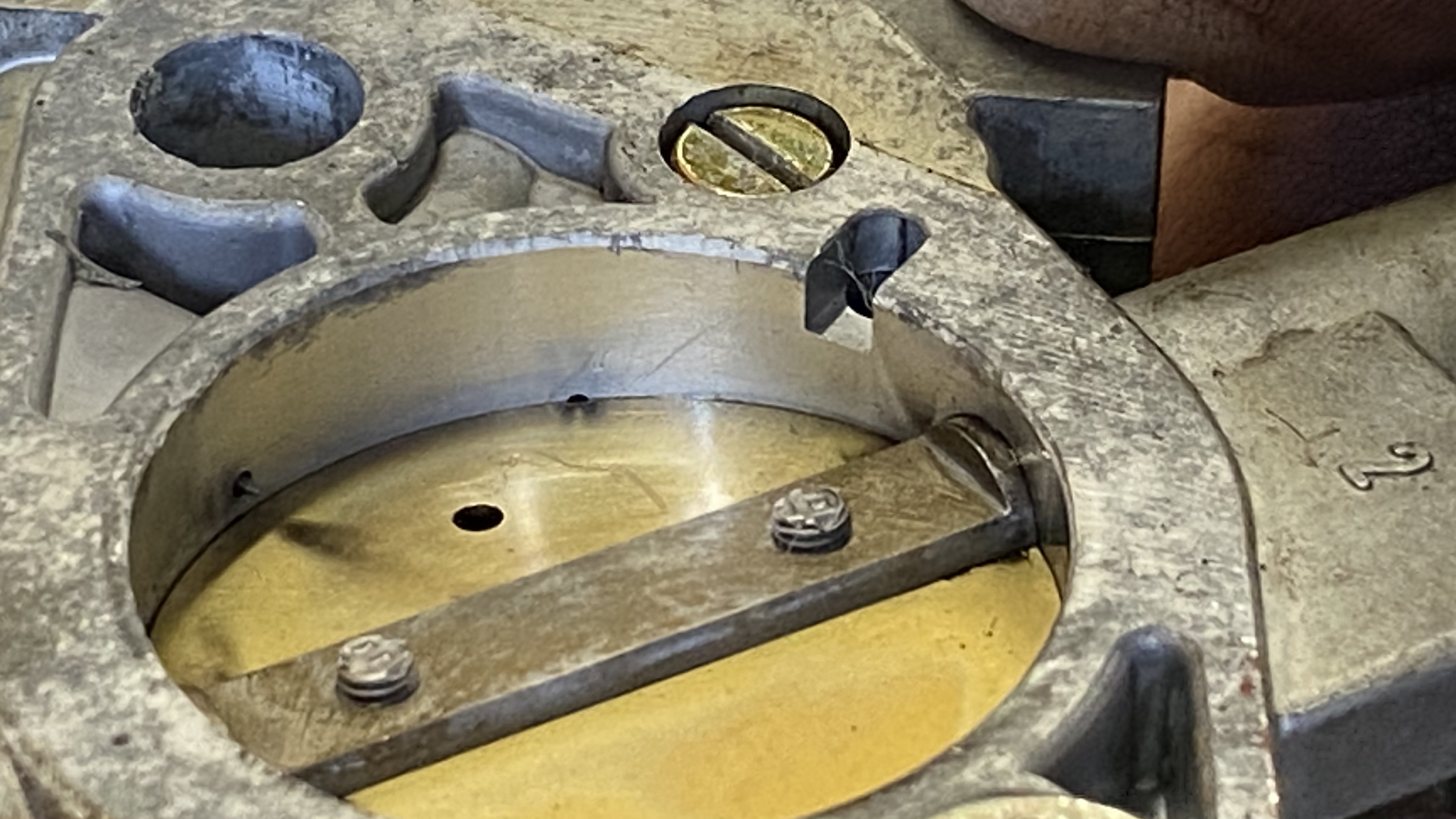

Zum Beispiel die CO-Schrauben - 2 ½ Umdrehungen heraus für die Grundeinstellung, nachdem man sie vorsichtig bis zum Anschlag reingedreht hat, schreibt Andreas hier ja auch. Wir fanden 4 ½ oder gar 5 ganze Umdrehungen… Oder der Anschlag der Drosselklappe, der ja die Unterdruckbohrung im geschlossenen Zustand verdecken muss. Seht selbst:
