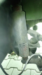

So sieht die Lösung von VW aus.

Tatsächlich waren das auch Koni Dämpfer, wenn ich richtig erinnere.

Das gab es von VW???? Hinten weiß ich, aber vorne habe ich noch nie gelesen.
Falls jemand technische Details dazu hat würde das einerseits bei der Abschätzung der akzeptablen Belastung für die Bolzen helfen als auch bei einer eventuellen Eintragung.

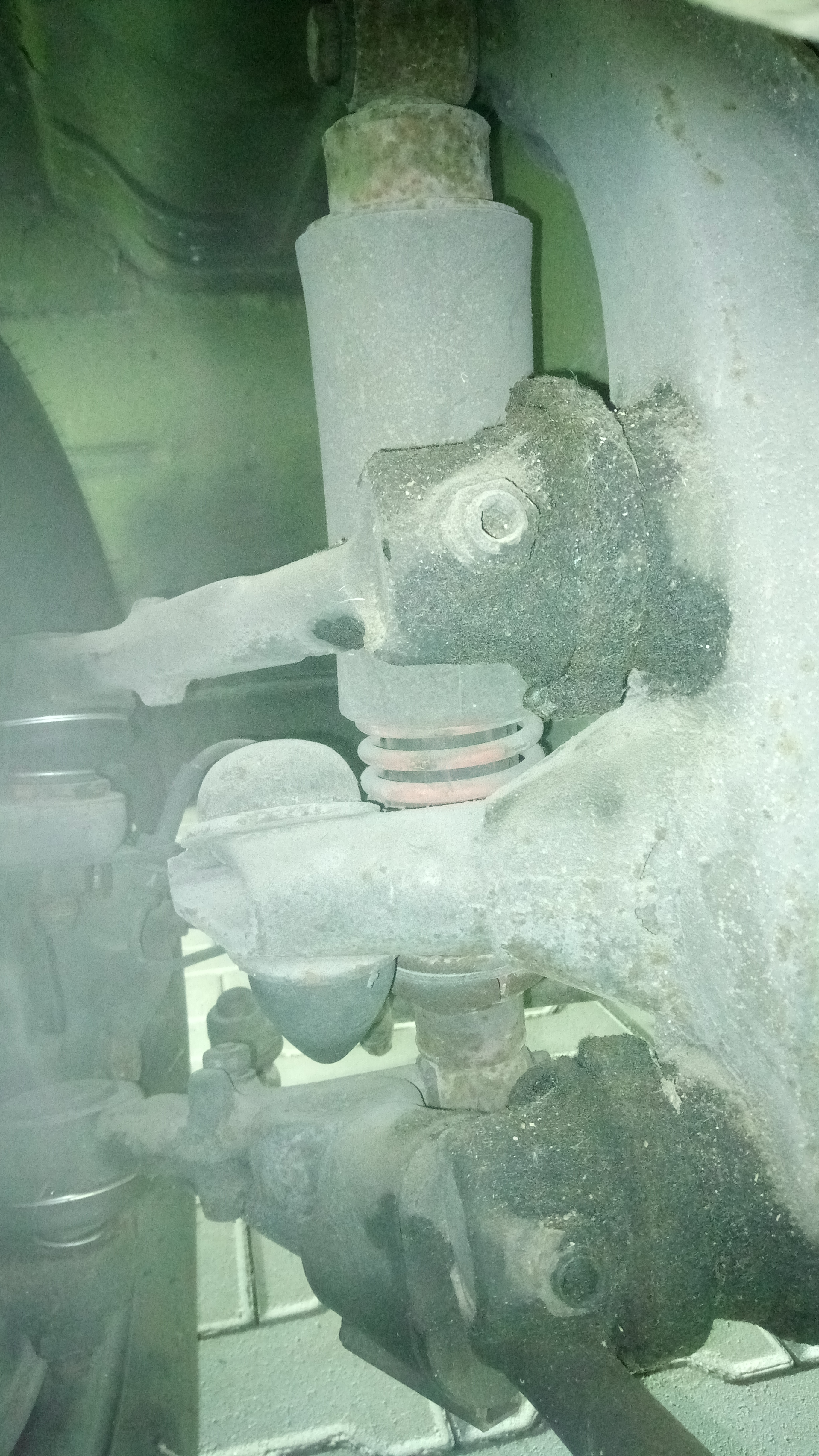

Ich gebe zu, die sind aus einem Elektrobulli. Im Katalog gab es sie nicht. Ich habe sie in Kombination mit der 1,2to Achse. Sind Koni. Orange.
Da wird nix eingetragen. Weder vorne noch hinten. Die sind beim T2 eintragungsfrei denn die Änderung in der STVZO kam erst 1979 oder so.
Laut VW braucht es die auch nicht um eine höhere Achslast zu bekommen. Knappmann hatte damals angefragt und eine Freigabe dazu bekommen. Heute heulen die ja nur noch rum und geben Auflastungen nicht mehr frei.

Doch doch die gabs auch in normalen Bussen. Ich habe mal so welche am T2 auf dem Schrottplatz ausgebaut, die vorderen T2 Dämpfer passen auch am Käfer bei der Schräglenkerhinterachse und damit habe ich mein Tuning Käfer hinten hoch gelegt. Das hat aber nicht viel gebracht, ich glaube 2cm oder so, beim leichten Käfer. Vorne 10cm tiefer und hinten mit 8" Felgen sah das schon heftig aus.
Andreas kannst Du was dazu sagen was die Dämpfer bei Dir bringen? Und auch die weiteren Erfahrungen mit deiner 1200 KG Achse wären interessant, ich habe das Thema noch nicht abgeschrieben.
Welche Änderung meinst Du?
Grüße, Matthias

Es gibt eine Änderung in der STVZO das Stoßdämpfer mit einer zusätzlichen Feder ein Gutachten bzw Freigabe brauchen. Das kam zum Ende der T2 Baureihe. Das war dann auch das Ende der Federdämpfer von Monroe und Co. Für den T2 waren die ganz normal für die Hinterachse zu bekommen.
Von VW gab es keine für den T2 vorne. Sonst wären sie ja im Katalog drin. Für die Hinterchse sind sie im Katalog. Das natürlich andere passen können, kann sein. Allerdings sind dann die Befestigungsaugen vermutlich schmaler und nicht mehr seitlich versetzt.
Die Federn von Koni hinten drücken ganz gut. Bei gleicher Höhe (beladen) kannst Du ca. 200kg mehr einladen. War sehr beliebt bei Rüstwagen, Pritschen und Dokas. Dann ging auch mal 1,2-1,4 to auf die Ladefläche, ohne dass die Rennleitung einen sichtbaren Grund zur Kontrolle hatte.
Vorne muss ich erste messen.
