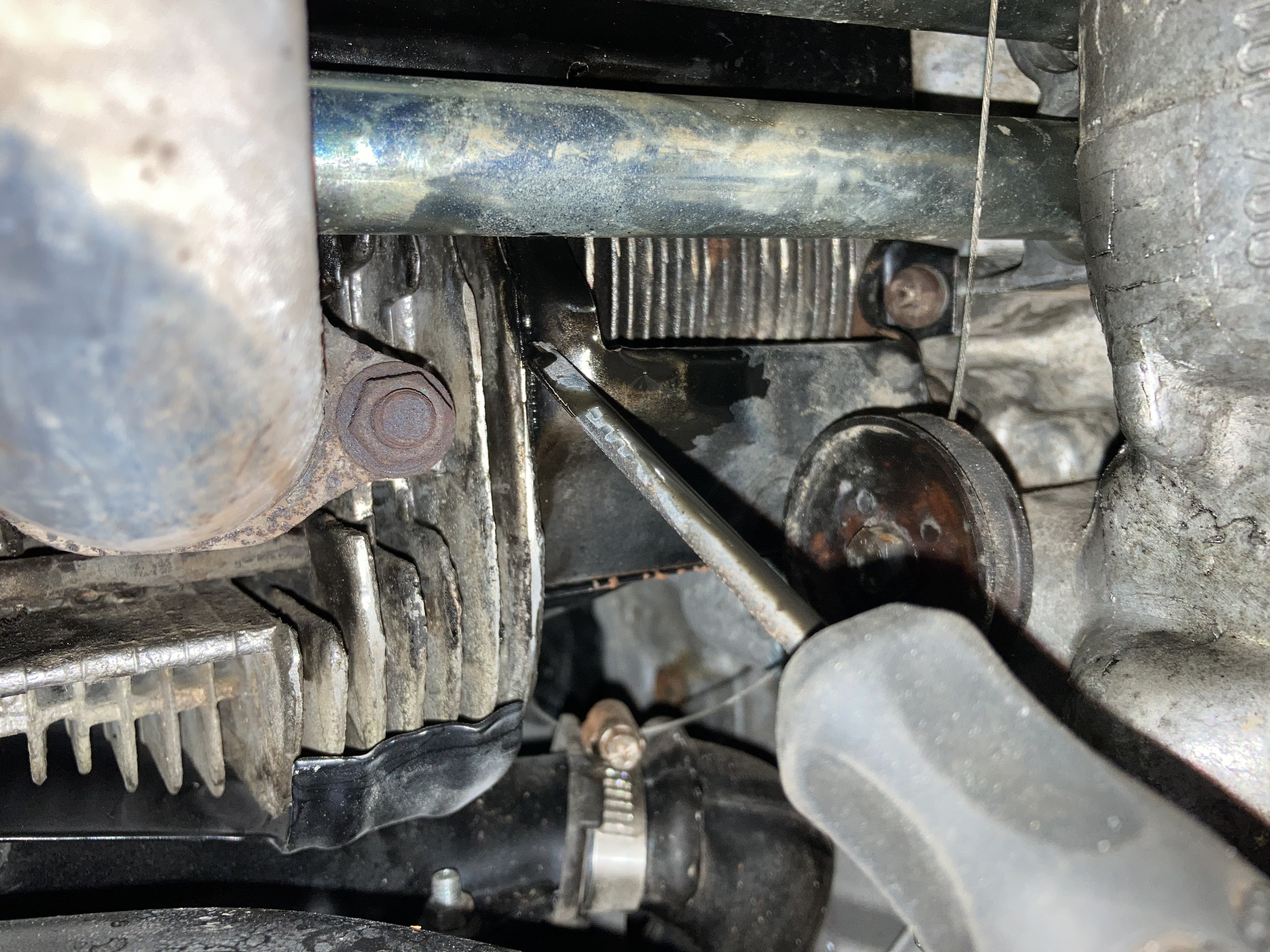

Chris87
- Beiträge: 57
- Registriert: 14.12.2017 22:15
- IG T2 Mitgliedsnummer: 687
Re: Hilfe bei Einspritzmotor Typ4 GD- Geht sofort aus
Hallo Leute,
hier bin ich nach kleiner Zwangspause zurück.
@Tanjas&Thomas_T2b Die sind im Zuge der Resto alle schon erneuert worden
Nun lag ich heute wieder unterm Bus und konnte das Foto der Undichtigkeit knipsen.
Bin mir ziemlich sicher, dass es der Übergang vom Kopf zu den Zylindern ist. Gerne könnt ihr mich aber berichtigen.
Die gekauften Köpfe sind nach Begutachtung von @kabul natürlich nicht einfach verbaubar. War ja klar
Hier die Undichtigkeit.....am Ende des Schraubendrehers sieht man sogra die kleinen Blubbern. Der Tropfen ist nach Reinigung der Stelle und anschließenden starten des Motors in Sekunden wieder da. Muss also schon eine dolle Undichtigkeit sein. Die unteren Kopfschrauben habe ich geprüft, die sind soweit fest.
Ich sehe meine Saison wieder in die Ferne rücken
LG
Der Chris

Hey Chris,
„Undichtigkeiten“ entstehen zwischen Kopf und Zylinder meist durch „Abblasen“; entweder wurde der Motor extrem überhitzt und der Kopf kippt nach unten ab, oder der „Dichtring“ hat sich an einer Stelle verabschiedet. Beides kann man aber durchaus hören, da es oft ein „Zwitschergeräusch“ gibt, wenn sich die komprimierte Luft einen Weg nach draußen sucht…
Ich vermute eher, der Zylinder hat andere Probleme (Zündung? Kompression?) und läuft gar nicht mit. Das sah bei mir mal so aus (offensichtlich der Sitzring rausgefallen
Auch hier erkennt man (spiegelverkehrt) Sprit, Öl usw. was dem Zeug auf Deinem Foto ähnelt.
Läuft der Zylinder aktiv mit? Gleicher Drehzahleinbruch, wenn die Zündkabel reihum einzeln abgezogen werden ?
Gefährliches Halbwissen da Vergaserfahrer: Einspritzventil schließt nicht mehr? (falls sowas vorkommen kann…)
