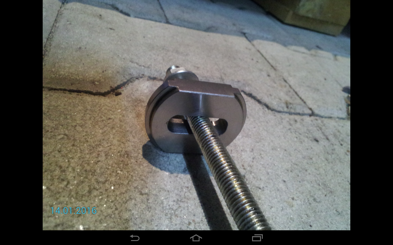

Werd mir so einen Abzieher nachbauen. Sieht ja nicht so kompliziert aus.

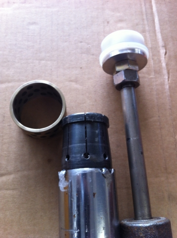

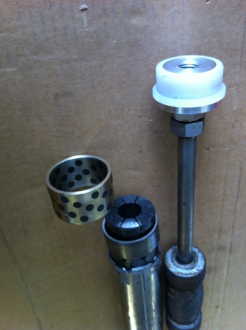

hab mir das Werkzeug selber gebaut
Gruß Benjamin

Das Werkzeug wird nach dem Einführen mit einem Keil in der Mitte gespreitzt und dann mit dem Gleithammer ausgezogen

ich habe zunächst zwar auch einen Ausziehhammer benutzt, aber wesentlich einfacher ging es mit einer schlichten Gewindestange mit Mutter. Damit bringst Du die Kraft gleichmäßiger auf das Lager und die Gefahr, dass sich das hinter das Lager greifende Werkzeug verkantet, ist gering.
Sofern Du Metall- und Kunststoff-/Pertinax-Buchsen getrennt herausholen willst: denk' daran, dass die Platte, die hinter die Metall-Lagerbuchse greift, nicht zu groß ist (die Buchse ist nur 2,5 mm stark) und dass sie genau mittig zentriert wird, sonst demolierst Du Dir die Kunststoff-Buchsen. Beide Buchsen gemeinsam herauszuziehen, hat bei mir nicht geklappt, weil die Kräfte zu groß waren. Wenn die innere Buchse erst einmal heraus ist, lässt sich die äußere leichter überreden.
Die Platte fürs Ausziehen der Metallbuchse hatte bei mir 47,5 mm Außendurchmesser und 42,5 mm für den inneren Zentrierbund. Die Platte für die äußere Buchse hatte 55,5 mm Außendurchmesser und keinen Zentrierbund (ohne Gewähr).
Viel Erfolg

Das Problem hatte ich nicht ,da sich mein Werkzeug selber zentriert und nur die PTFE Gleitlagerbuchse greift

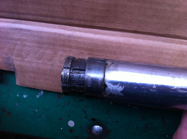

Hab mir nen Abzieher gebastelt. Hat super funktioniert.
Die Neuen Lager sind fast doppelt so breit wie die die verbaut waren (trotz gleicher teilenummer). Wie weit muss ich denn die neuen Lager nun einpressen?

Die Pertinax-Buchse, die unter der eigentlichen Lagerschale sitzt, ist 23 mm breit, die Lagerschale hatte bei mir 20 mm. Deine neue Lagerschale dürfte also ein ganzes Stück seitlich frei in der Luft hängen. Du wirst sie also entweder schmaler drehen müssen oder ein paar Millimeter weniger tief ins Achsrohr eintreiben müssen. Oder Du schneidest sie mit einem sehr feinen Abstechdrehmeißel einfach in der Mitte durch und hast noch zwei für's nächste Mal.
Ich halte alle drei Lösungen für unproblematisch.
