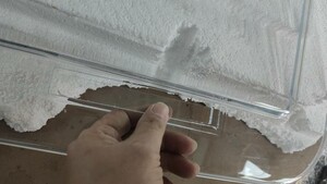

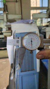

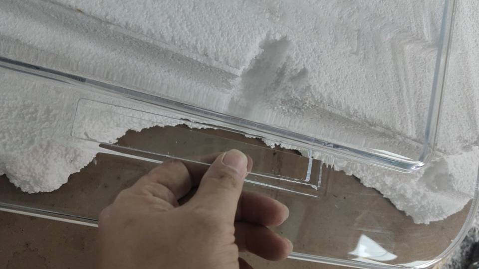

So, die letzen Anpassungen sind geschehen.
Das Ausgangsmaterial ist jetzt um 1mm dicker als bisher. Das musste gemacht werden damit an den Schraubverbindungen die Original Materialstärke erreicht wird.
Dafür wurde mit dem Dickeren Material ein Fenster hergestellt und anschließend an der entsprechenden Stelle zerschnitten.
Zusätzlich haben wir den Rand um 2 mm eingekürzt damit das Fenster beim halbgeöffneten Fenster nicht auf dem Fenster aufliegt.
Jetzt geht die Produktion los. Dann dauert der Versand etwas und dann bekommt jeder von euch eine Freundliche Mail wenn die Fenster da sind.
FYI: Die Löcher für die Mechanik müsst ihr Selbst bohren, da es sich um Polycarbonat handelt ist die Bruchgefahr sehr gering. Vorbohren und dann final bohren. Das mache ich deshalb, da es wohl unterschiedliche Lochabstände bei unterschiedlichen Baujahren gab.
