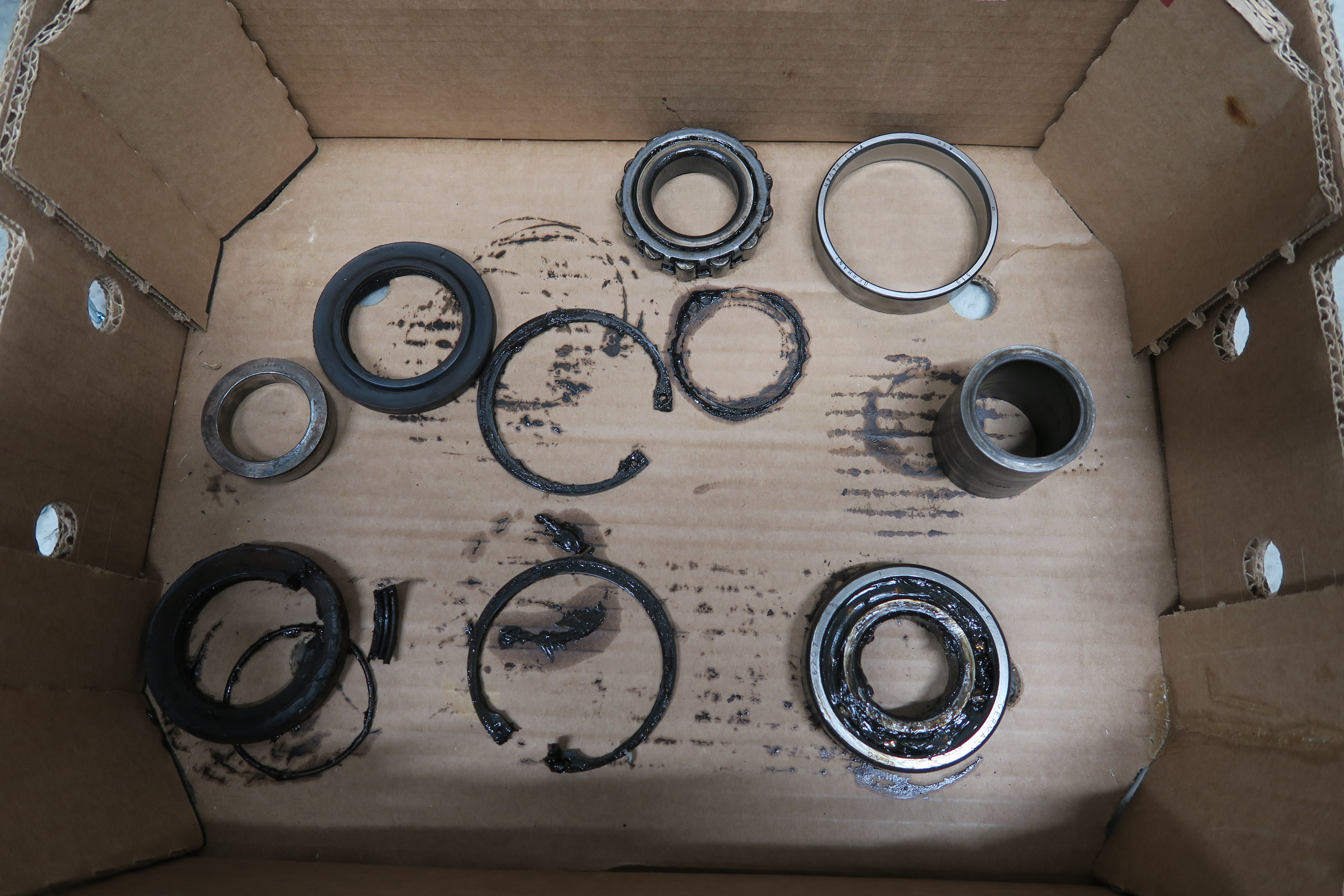

Hab ein gebrauchtes Ersatzteil auseinandergenommen: alles C3
Rillenkugellager 17mm und Zylinderrollenlager 17mm, auch der Innenring.
Dafür war die Abstandshülse schon mit dem großen Durchmesser, daher gehe ich davon aus, dass hier die Lager schon mal getauscht wurden.

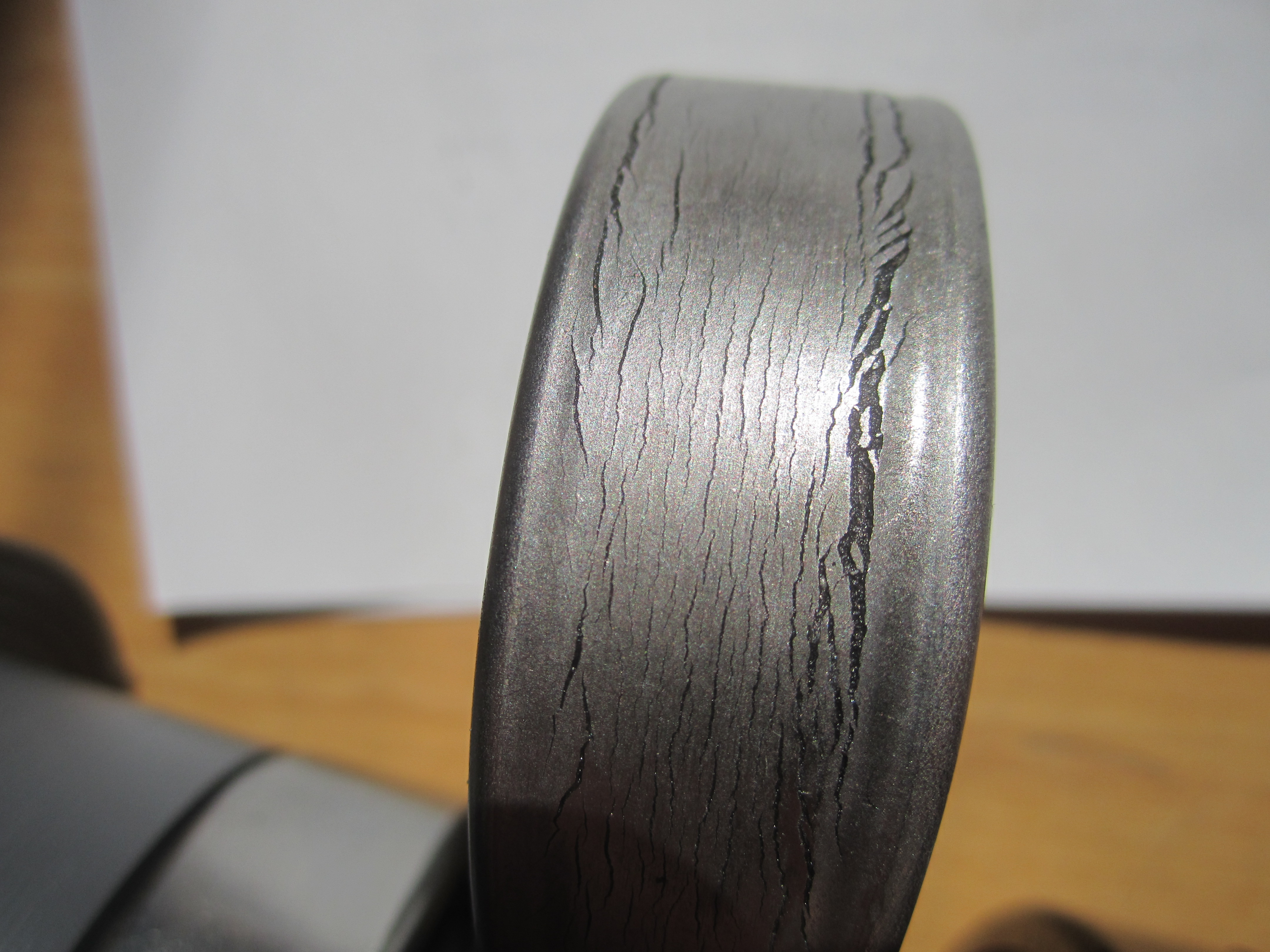

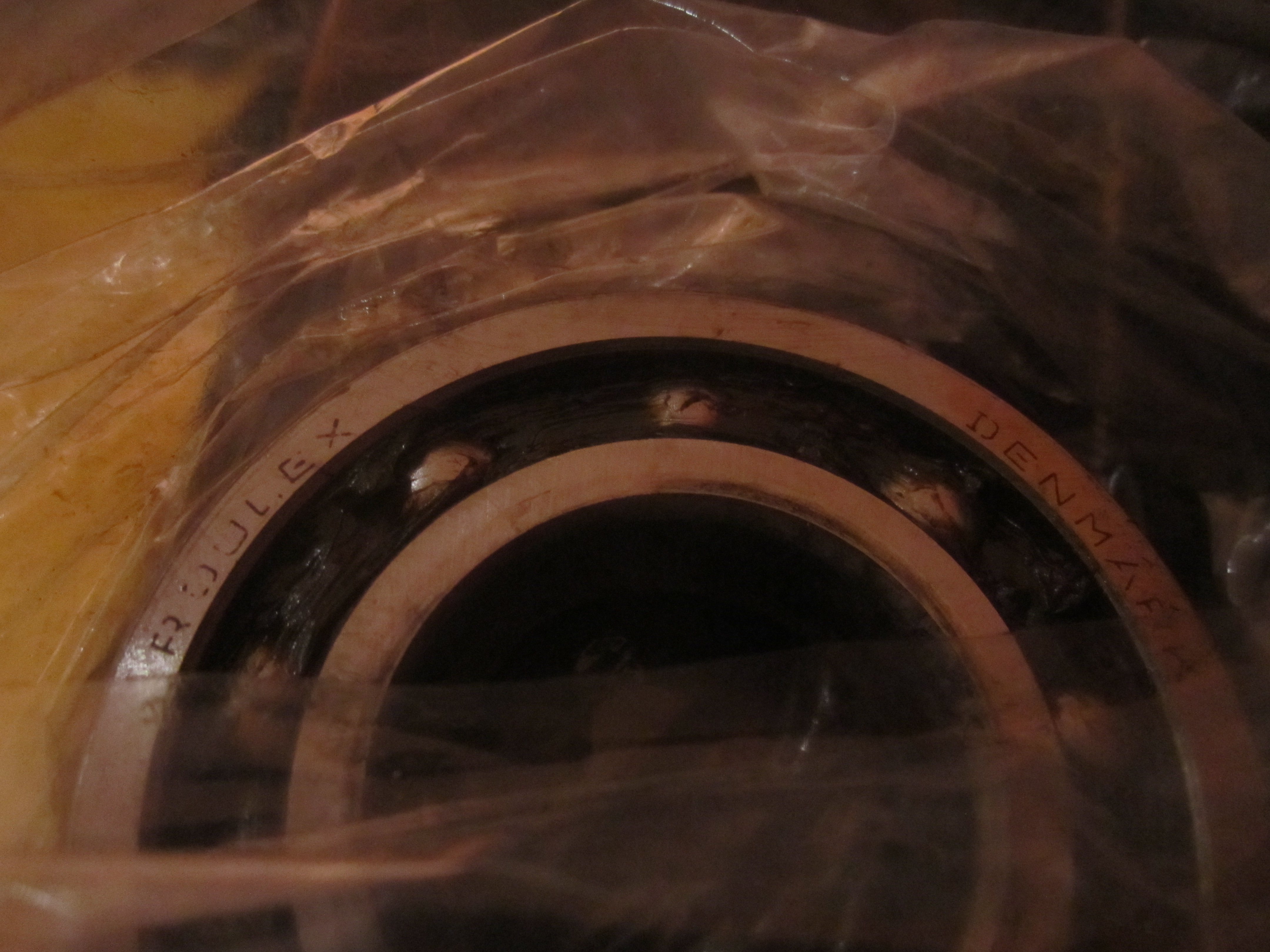

Der Roulex Denmark Satz sah damals nach rund einem Jahr so aus:

Edit: @elefantenrollschuh ,
schau dir mal mein Bild weiter oben an mit den Einzelteilen in der Pappschachten.
Da startet der Zusammenbau von außen oben links und dann im Uhrzeigersinn. Und das Teil auf 9 Uhr ist eben die Nr. 11.
