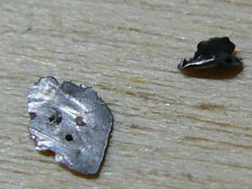

Ich hatte es vergessen zu erwähnen: von diesen Spänen habe ich ca 50 -80 im Lappen gefunden :shock:
Nachdem der Ölschlamm eingezogen ist, waren die Späne zu sehen :heul:

das sieht mir auch nach Lagerschale aus.
Nockenwellenlager werden gerne "genommen", wie Dani es sagte. Hatte ich auch..... :cry:
Passt dann auch zum Titel des Freds, leider.
Leg' die Brocken mal einen Motoreninstandsetzer auf den Tisch. Der kann es Dir dann sagen. Hatte ich auch so gemacht.

Es ist mir nur ein Rätsel, warum sich am ganzen Motor kaum Verschleiß finden lässt, aber die Lager trotzdem hin sind.
Hier ist noch mal ein Bild eines Spans. Es sind mehr so ganz feine Plättchen und nicht wirklich magnetisch, höchstens latent...

dat ist wohl eine lagerschale......oder eher der rest .... :shock:

ich hatte das schon bei 80Tkm! Einfach an den Lagerschalen abgeplatzt. Die Qualität war in den Baujahren z.T. miserabel.....
Problem war dann, neue Lagerschalen zu finden, die Gnade bei meinem Instandsetzer fanden. Sein eindeutiger Hinweis:
"...und schlepp' hier nicht wieder den gleichen Schrott an..."
Aber es ist ja noch nicht gesagt, das es bei Deinem Motor das gleiche Problem ist.

Da "häutet" sich eine Lagerschale.
--> Zerlegen!

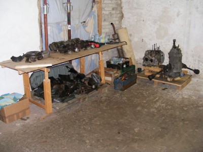

dann sieht es bei dir ja bald auch so in der werkstatt aus :D :D :D :D
