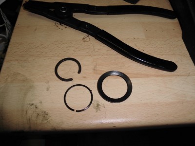

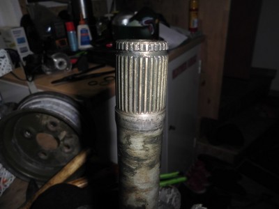

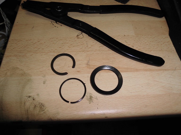

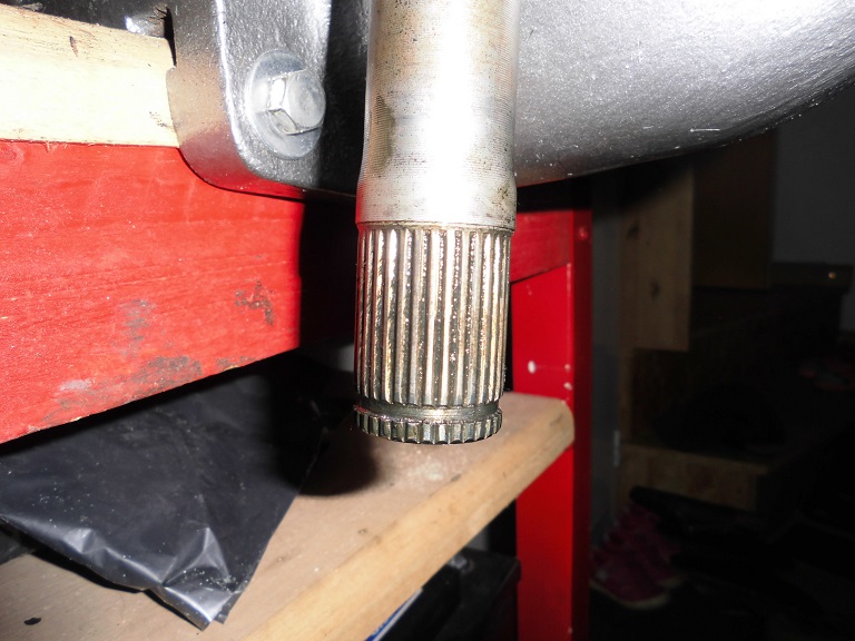

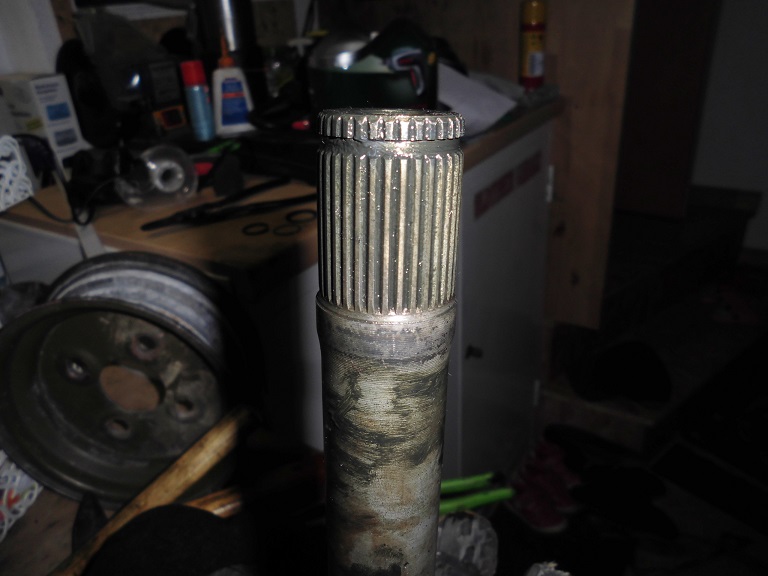

heute hab ich mal angefangen die Manschette zu tauschen.
Die linke Antriebswelle ausgebaut, vorher markiert bezüglich Getriebeseite und Radseite.
Hab an der Radseite den Sprengring weg gemacht und mit Kunststoffhammer und Nuss die Antriebswelle mit ein paar leichten Schlägen raus geklopft.
Fett grob weg gemacht und geschaut ob ich diesen konischen RIng drin hab, keiner da...wäre laut Seite 3 ja richtig. Meiner ist ja ein 75er...
Dann auf der Getriebeseite die Manschette richtung Radseite runter gezogen.
Altes Fett weg gewischt und auch da kein konischer Ring.
Als ich noch etwas Fett weg gemacht hab und das Gelenk (Getriebeseite auf dem Tisch auflag hab ich festgestellt das die WElle sich leicht etwas rein raus schieben lässt.
Hab dann das Gelenk ausgebaut und mal diesen Konischen Ring eingebaut...der ist zu dick da lässt sich der Sicherungsring nicht anbringen.
Jetzt hab ich ja einmal SKF Manschetten und einmal Febi Manschetten bestellt. Die Manschette selber ist die gleiche nur das Zubehör ist etwas anders.
Febi hat Vielzahnschrauben und einen konsichen Ring und den Sicherungsring...
der SKF Satz hat einen dünnen Ring zusätzlich dabei.
Siehe Bild. Wenn ich nun diesen dünnen Ring montiere dann kann ich den Sicherungsring anbringen und es ist kein Spiel mehr.
Hat das auch schon jemand gehabt?
Kann ich den kleinen RIng einabeun bzw. spricht da was entgegen?
Hier noch Bilder der Antriebswelle. Schon mal vielen Dank für eure Tipps und Meinungen.
Grüße Daniel

Hallo Daniel,
wahrscheinlich steht's in diesem Fred schon mal irgendwo: es gibt Wellen, die die Kegelscheibe brauchen (die älteren) und Wellen, die ohne auskommen (die neueren). Wenn bei Dir also keine Scheibe hineinpasst, dann brauchst Du auch keine. Es ist im übrigen nicht nötig, dass das Gelenk spielfrei auf der Verzahnung sitzt, ganz im Gegenteil. Ob Du die dünne Scheibe einbaust oder nicht, kannst Du ganz nach persönlichem Gusto entscheiden. Es ist auch nicht nötig, Rad- und Getriebeseite auseinander zu halten, da kannst Du munter hin und her wechseln. Selbst alte und neue Wellen kannst Du beliebig verwenden. Einzig das Vertauschen der Welle von rechts nach links führt zu Veränderungen - und zwar in den Kontaktflächen innerhalb des Gelenks - und könnte zuweilen Sinn machen, wenn die Gelenke schon ein wenig ausgelutscht sind.
