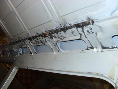

So, wie versprochen ein paar aktuelle Bilder.
Zuerst noch ein großes Problem, falls Du doch die Flex ansetzen willst.
Die vier Quertraversen sind oben geschlossen und verlaufen recht dicht unter dem Dach entlang.
Du brauchst hierfür eine richtig große Scheibe und solltest dazu vermeiden einen Spardosenschlitz ins Dach zu sägen.
Das alleine war wir schon die Arbeit mit dem Schweißpunktfräser wert.

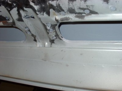

Hier ein paar ausgebohrte Schweißpunkte am Kasten. Dort wo ich etwas tiefer rein gekommen bin, habe ich einfach zwei, drei Punkte drauf gesetzt und es anschließend wieder glatt gemacht. Hat komplett vielleicht eine gute Stunde gedauert.

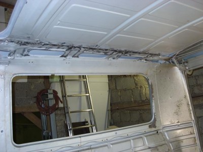

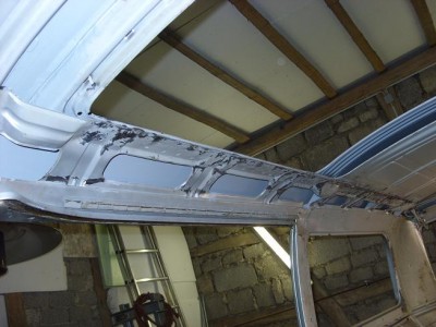

Und hier jetzt der aktuelle Stand von heute.
Auf der rechten Seite habe ich die vordere Reihe fast fertig, links nur geheftet.
die hinteren Reihen sind noch gar nicht geschweist.
keine Beulen und nix krumm...
die Löcher an den Laschen und die Schweißpunkte am Kasten passen prima übereinander.
Wenn die Farbe wieder drauf ist, wird man kaum noch was erkennen.

Mal eine Frage zu deiner Ausfräsaktion: du hast einen Schweißpunktfräser und keinen -bohrer benutzt, oder? Weil mein Karosseriebauer-Kumpel sagt, ein Schweißpunktbohrer sei besser, da der nur den Schweißpunkt wegnimmt... Ich hab auf jeden Fall einen 8mm Schweißpunktfräser (no-name) von TBS-Aachen benutzt und war damit nicht sehr zufrieden. Das Ding eiert mit 1mm Spiel rum und die Zentrierspitze war nach 4 Punkten stumpf. Hast du die Schweißpunkte vorher mit einem Körner "angepunktet"?

ich habe auch nur so einen ganz einfachen Schweißpunktfräser. Damit das vernünftig klappt, muss man den Schweißpunkt vorher schon richtig kräftig ankörnen.
Ich benutze dafür eine kleine, handliche Bohrmaschine, bei der sich die Drehzahl recht gut regeln läßt. Trotzdem haut der Fräser immer mal wieder ab und man muss einen neuen Körnerpunkt setzen.
Ob es mit einem Bohrer besser klappt, habe ich noch nicht ausprobiert.

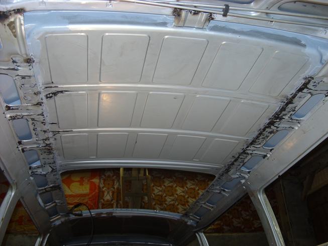

Damit der Beitrag hier nicht so halbfertig in der Gegend rum steht, poste ich noch schnell die letzten Bilder.
Es ist endlich alles wieder verschweißt und grundiert.
Wurde jetzt aber langsam auch Zeit, denn dieses Jahr hab ich an Bruno noch nix anderes außer dem Dach gemacht.
Für die, die es interessiert.
Ich habe die Stunden zwar nicht nachgehalten, aber 2 bis 3 Wochen wären es am Stück schon gewesen.
