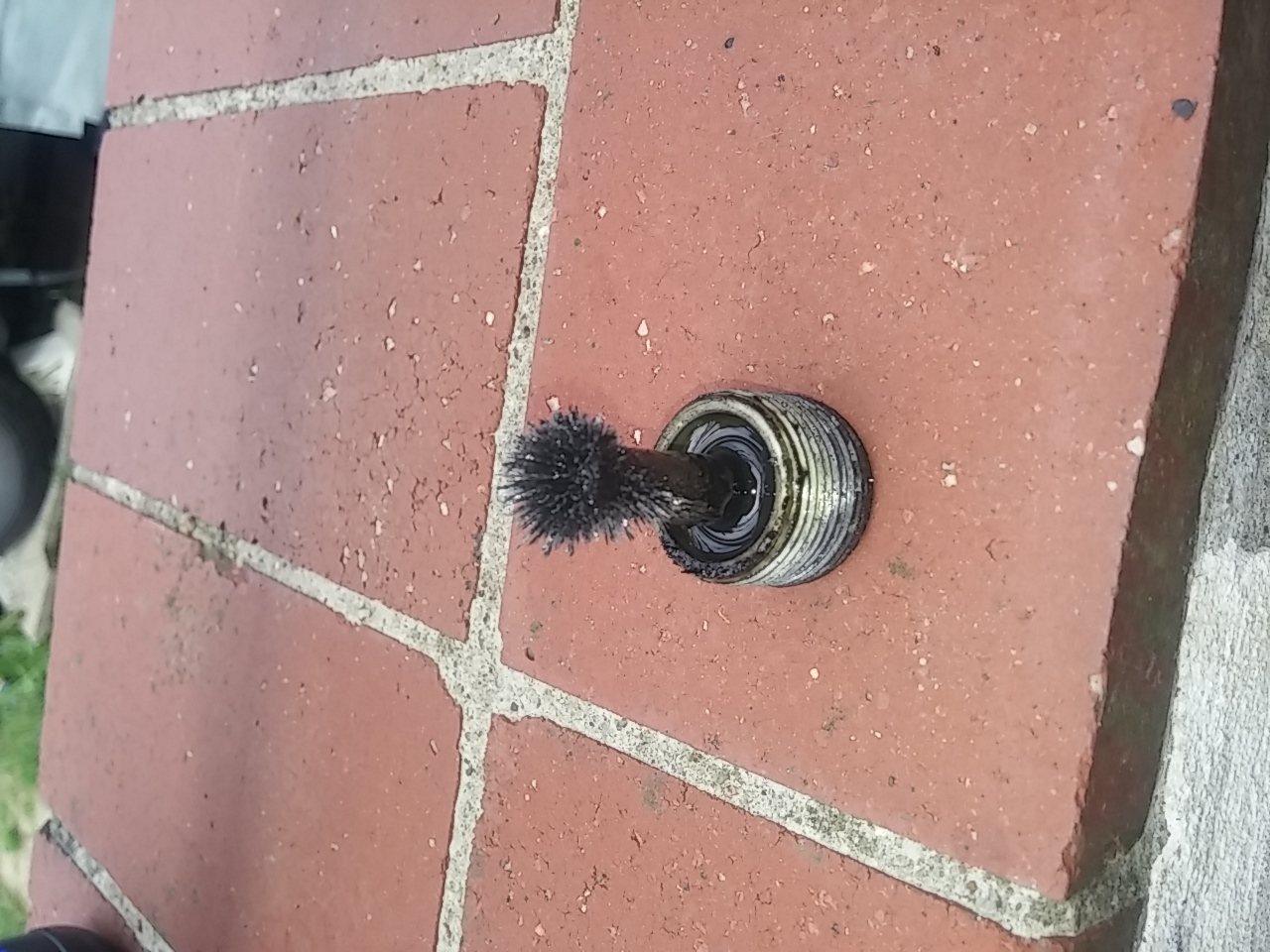

Rüdiger
- Beiträge: 2511
Re: Getriebeölwechsel
Weiß ich nicht genau. Aber schau Dir doch mal das erste Foto in diesem Thread an. Du wirst Ähnlichkeiten feststellen. Damals habe ich neues Öl eingefüllt und bin seitdem schon mehrere Tausend Kilometer gefahren. Das Getriebe funktioniert, bis jetzt, einwandfrei. Und macht auch keine Geräusche.
Viele Grüße von Rüdiger
