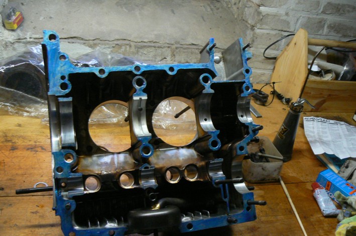

In diesem Sieb haben sich bei mir die Fragmente der Nockenwellenlagerbeschichtung (Gott hab sie selig) gesammelt.
Wenn man auf der Suche nach allgemeinem Lagerverschleiß ist, dann findet man hier auch (im besseren Fall natürlich nicht) den grauen Schmier, der auf einen solchen hinweist. :shock:
Hier ist ein Bild das kurz vor dem Fügen der Gehäusehälften entstanden ist. Die Ölsiebschale ist übrigens an das Rohr angelötet.
