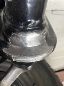

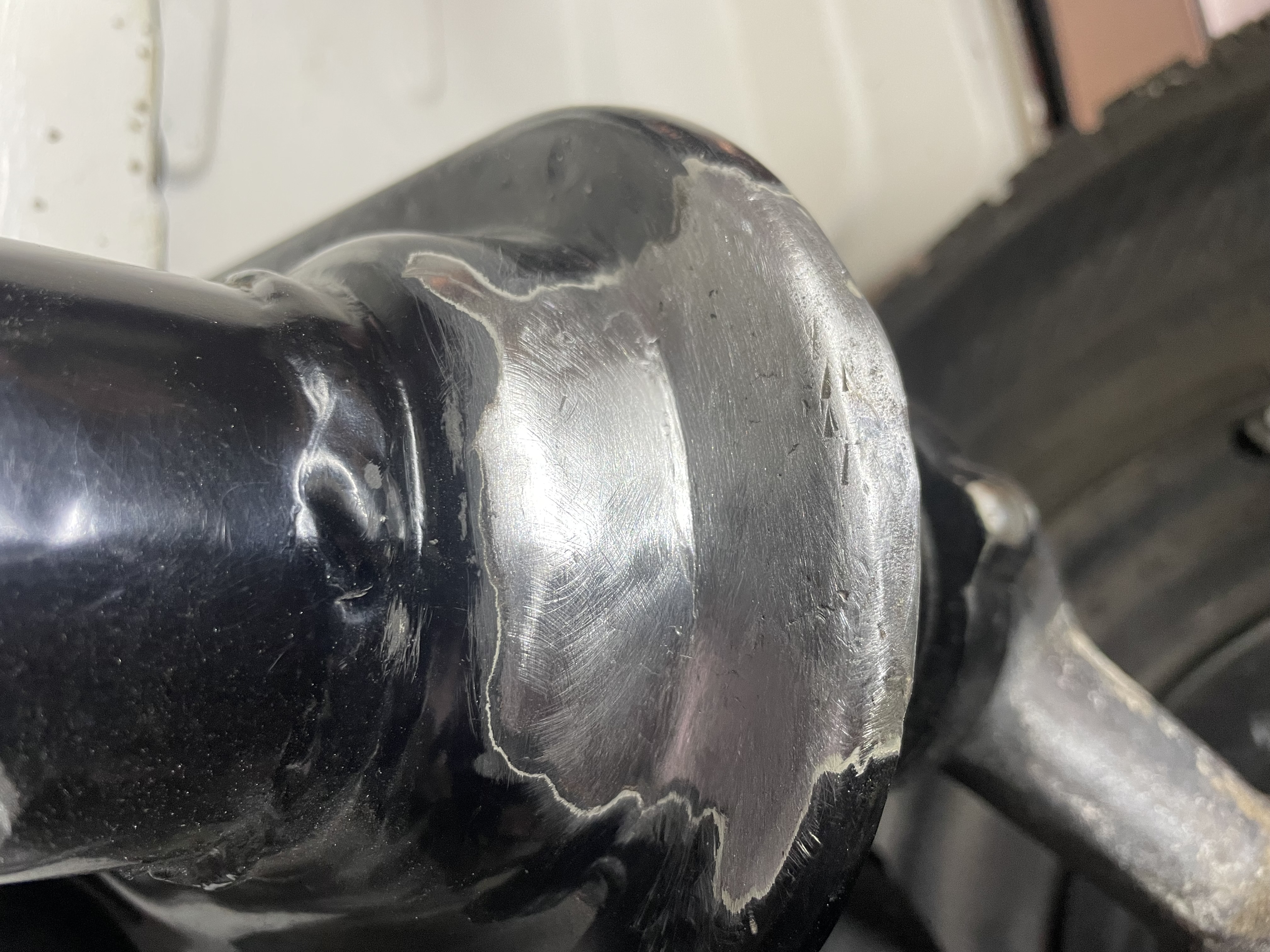

Probestück versteht sich von selbst, zumindest bei meinen bescheidenen SchweisskünstenNorbert*848b hat geschrieben: ↑17.12.2024 00:58 Hallo Avispa,Ich hab so etwas immer vorher an einem vergleichbaren Probestück als "Trockenübung" ausprobiert gehabt, indem ich die Stromstärke sowie Drahtvorschub optimal eingestellt / bzw. bestimmt hatte. ... und erst danach habe ich "Ernst" gemacht.![]()
Bei Dir sieht das dann ja wohl als "Überkopfschweißung" aus, was auch an dem Übungsstück m.E. nach so ausprobiert werden sollte.
Und das Resultat sieht nicht mal so schlecht aus…

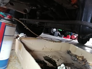

Moin, motiviert durch diesen Fred hab ich heute mal wieder etwas Hohlraumkonservierung in die Vorderachse gejagt.
Eingebracht hab ich das über ein Loch welches schon vor vielen Jahren gebohrt wurde weil die Abläuft unten durch Kaltverformung verschlossen sind.
Durch dieses Loch kommt man mit eine Hohlraumsonde gut bis ganz nach oben in die Achse:
Grüße Bernd
Grüße Bernd

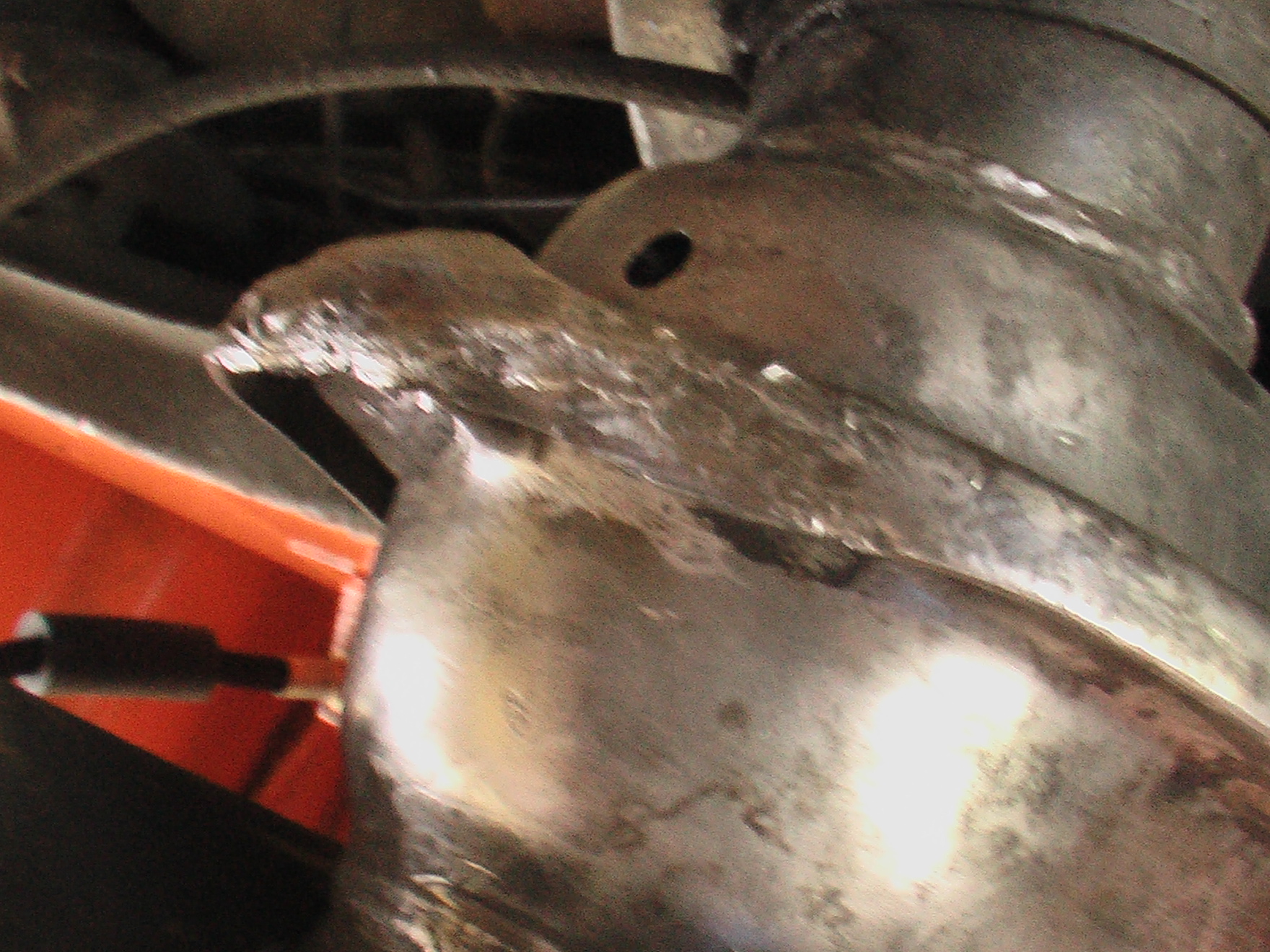

Hallo Bernd
Die Position wäre in der Tat - für eine allfällige Konservierungsbohrung - gar nicht so schlecht, hab ich doch in noch ungeschweisstem Zustand durch eben dieser Durchrostung mit einem in Bohrmaschine eingespanntem Kupplungseilzug einer Vespa (zu vorderst aufgedrillt) bis ganz nach oben 'durchgefegt', in der Hoffnung ein bisschen Flugrost wegzubekommen. Ging ganz gut (ob es etwas gebracht hast ist eine andere Frage).
Daher kann ich mir ganz gut vorstellen, die Konservierungsbohrung eben an dieser Stelle anzubringen.
Vor allem kann man relativ gut sicher stellen, dass zu unterst (der wichtigsten Stelle) der Hohlraumschutz ganz gezielt und vor allem an der richtigen Stelle aufgebracht werden kann.

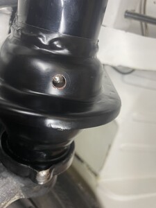

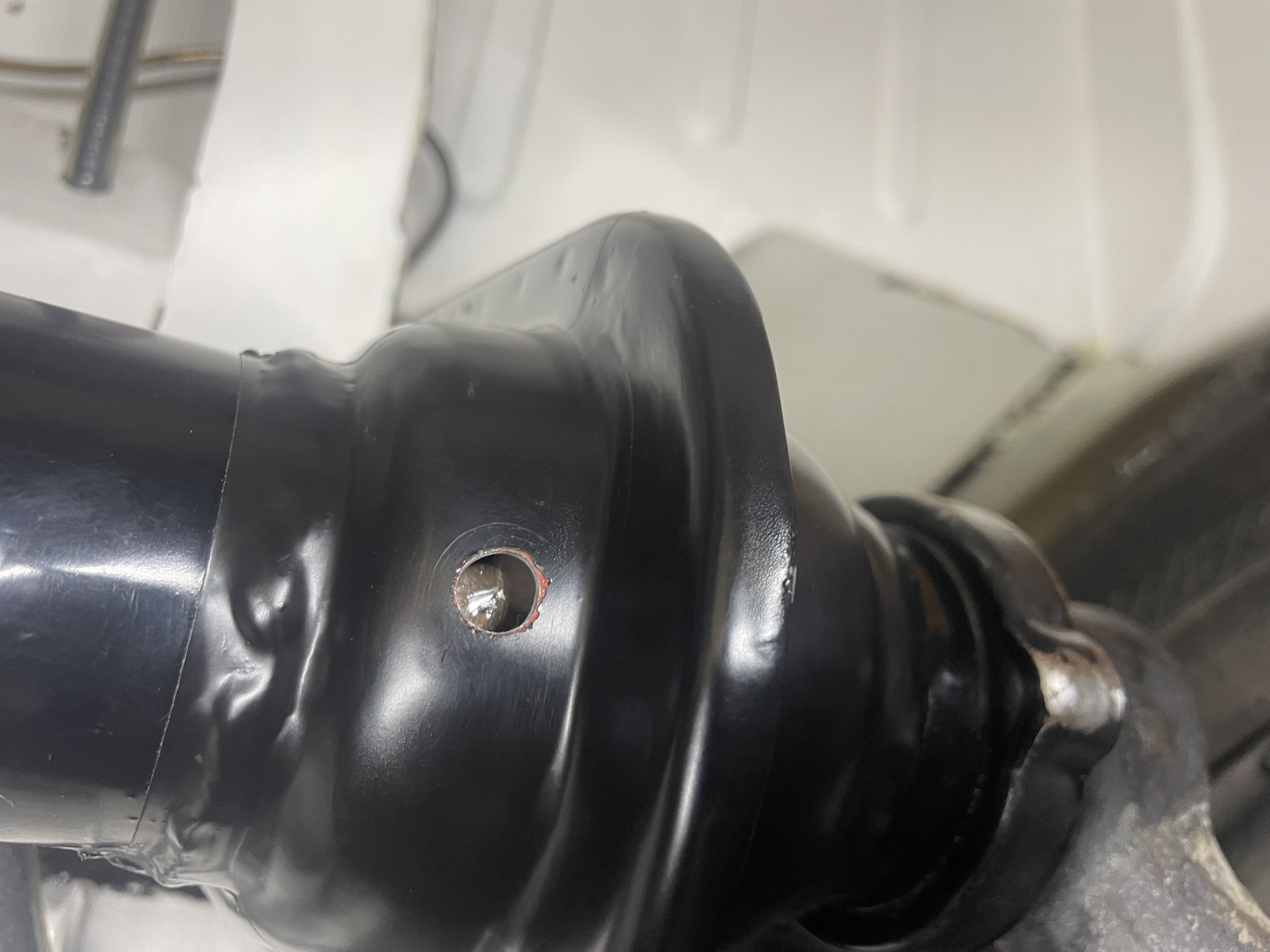

Konservierungsbohrung (8 mm) hab ich nun unten angesetzt. Hat aber ordentlich Überwindung gebraucht in das frisch eingeschweisste Blech zu bohren.
Der Ausschlag gab, dass ich auf der andern Seite so auch noch nach abgeblättertem Blattrost schauen konnte. Glücklicherweise nur ganz wenig rauskratzen müssen.
Die Konservierungssonde kann perfekt bis nach ganz oben geführt werden. Aber konserviert wird erst bei Sommertemperaturen.
