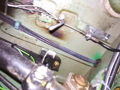

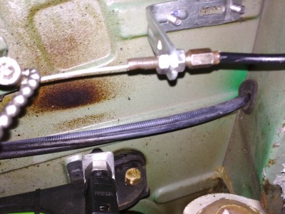

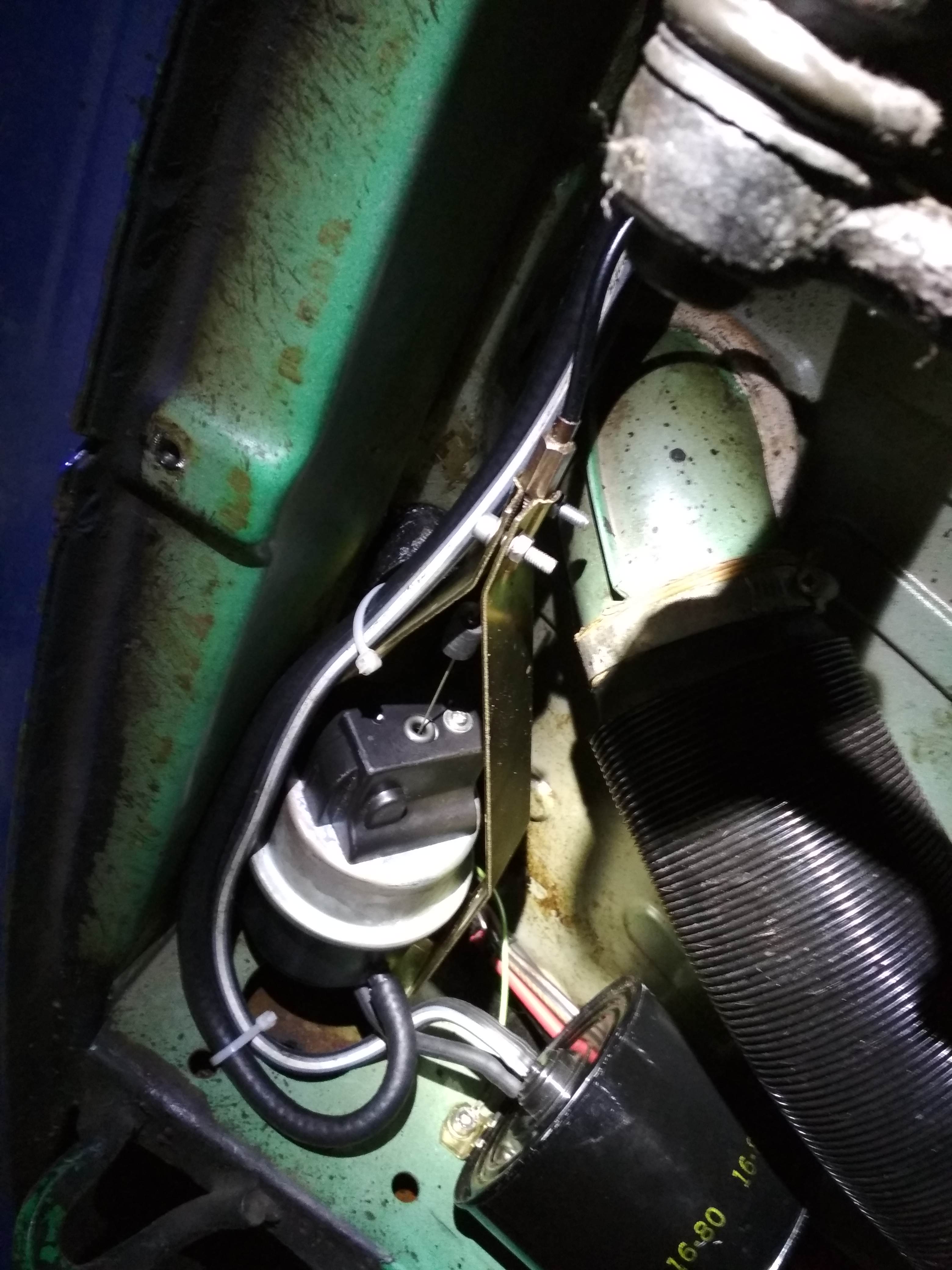

so jetzt hab ichs endlich geschafft meinen Tempomat einzubauen. Testfahrt steht noch aus :dance:
hier ein paar Bilder
Gruß Jochen :bier:

Beiträge: 4341
Re: Tempomat für'n T2 ?
Ja das mit dem Bilder-Kontingent nervt. Musste auch schon etwas löschen.
Welcher Tempomat ist das denn?
Den Waeco hab ich hier auch noch liegen und überlege den erstmal in den Westi zu bauen.

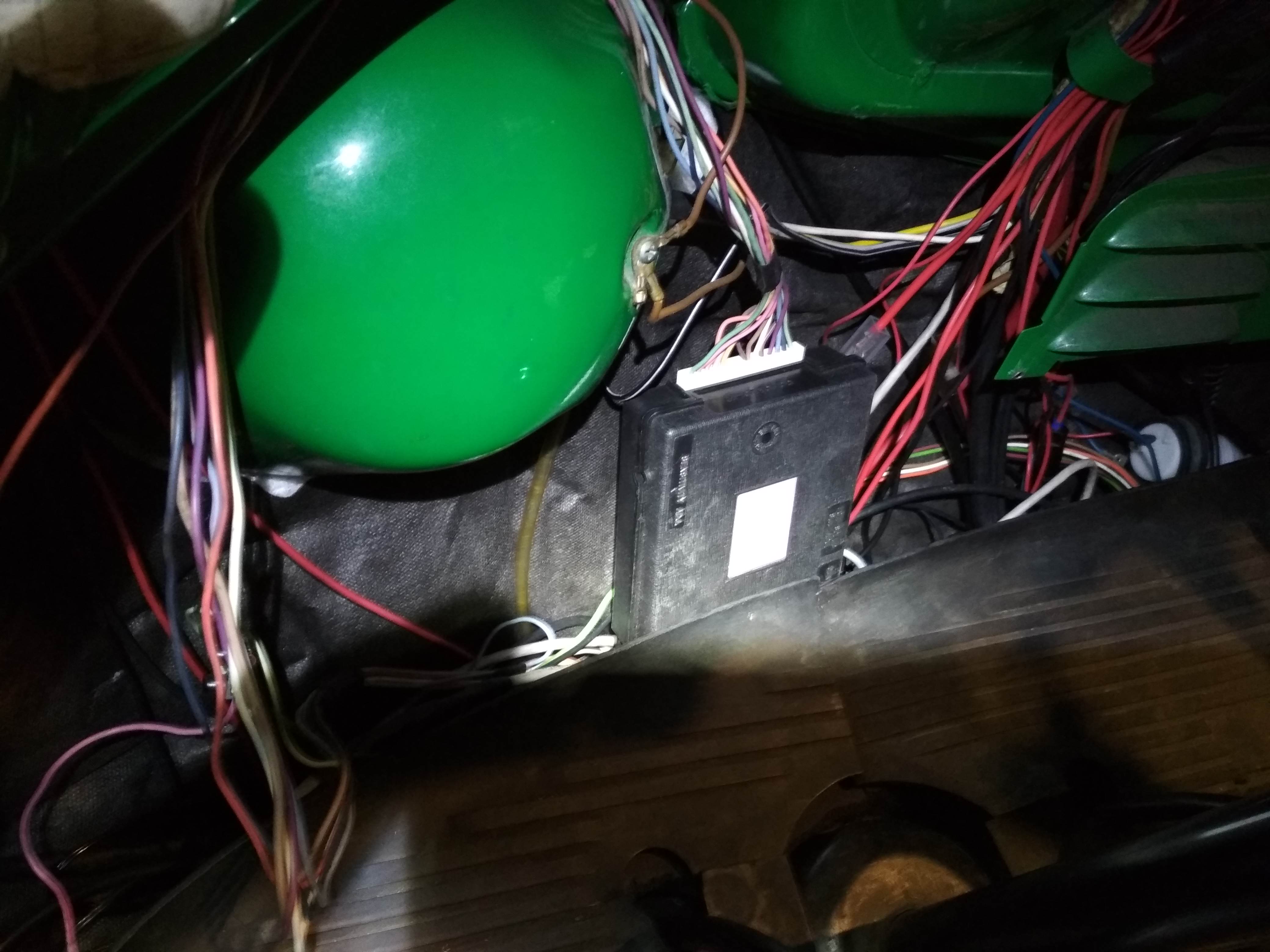

Das ist ein VW USA Tempomat für einen Polo Fox. Das ist quasi die Weiterentwicklung des Tempomaten der damals in den Bus eingebaut wurde, mit Anbauteilen für den Fox. Was man im Bild sehen kann ist das Steuergerät. restliche Bilder folgen noch..

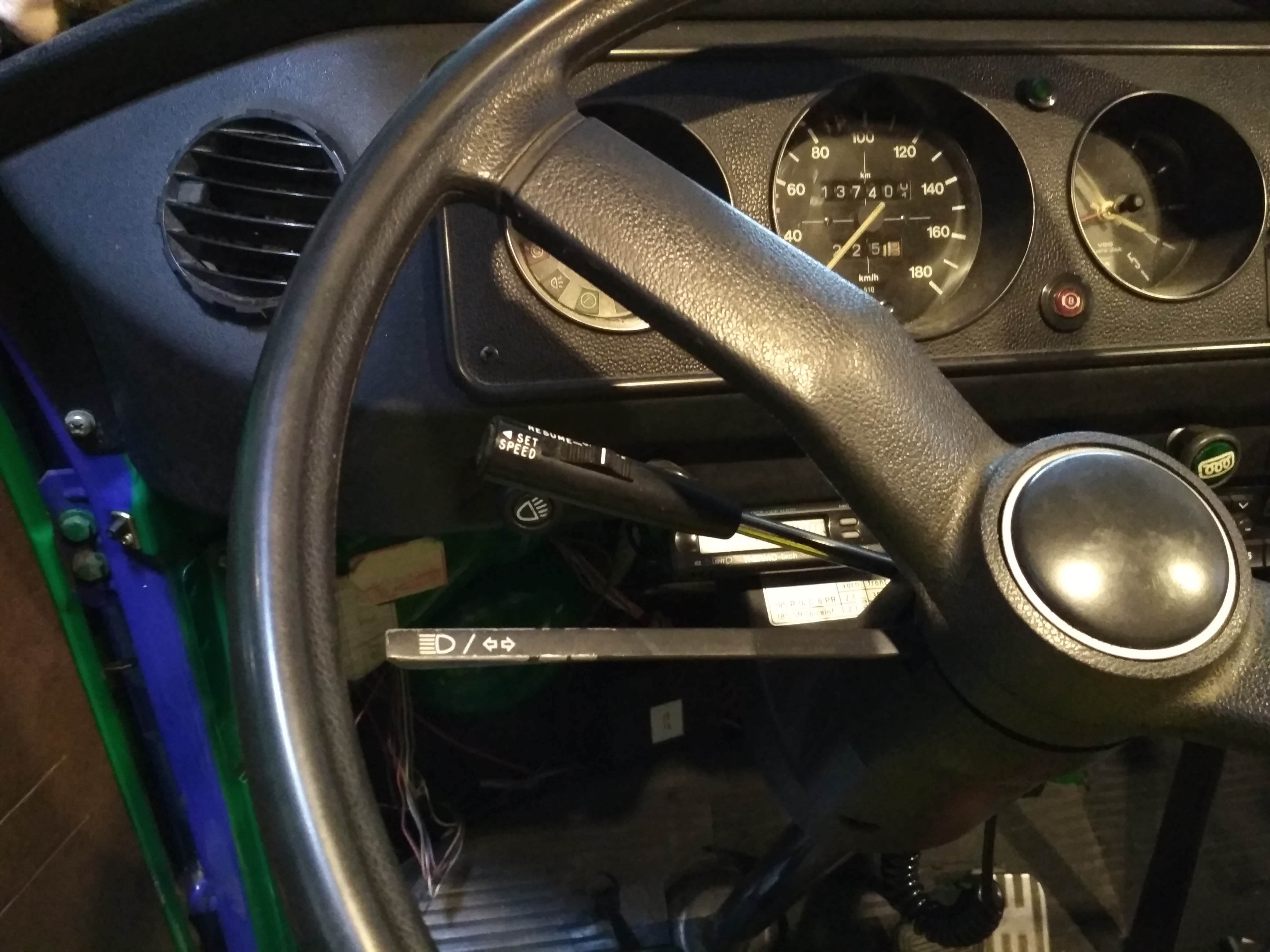

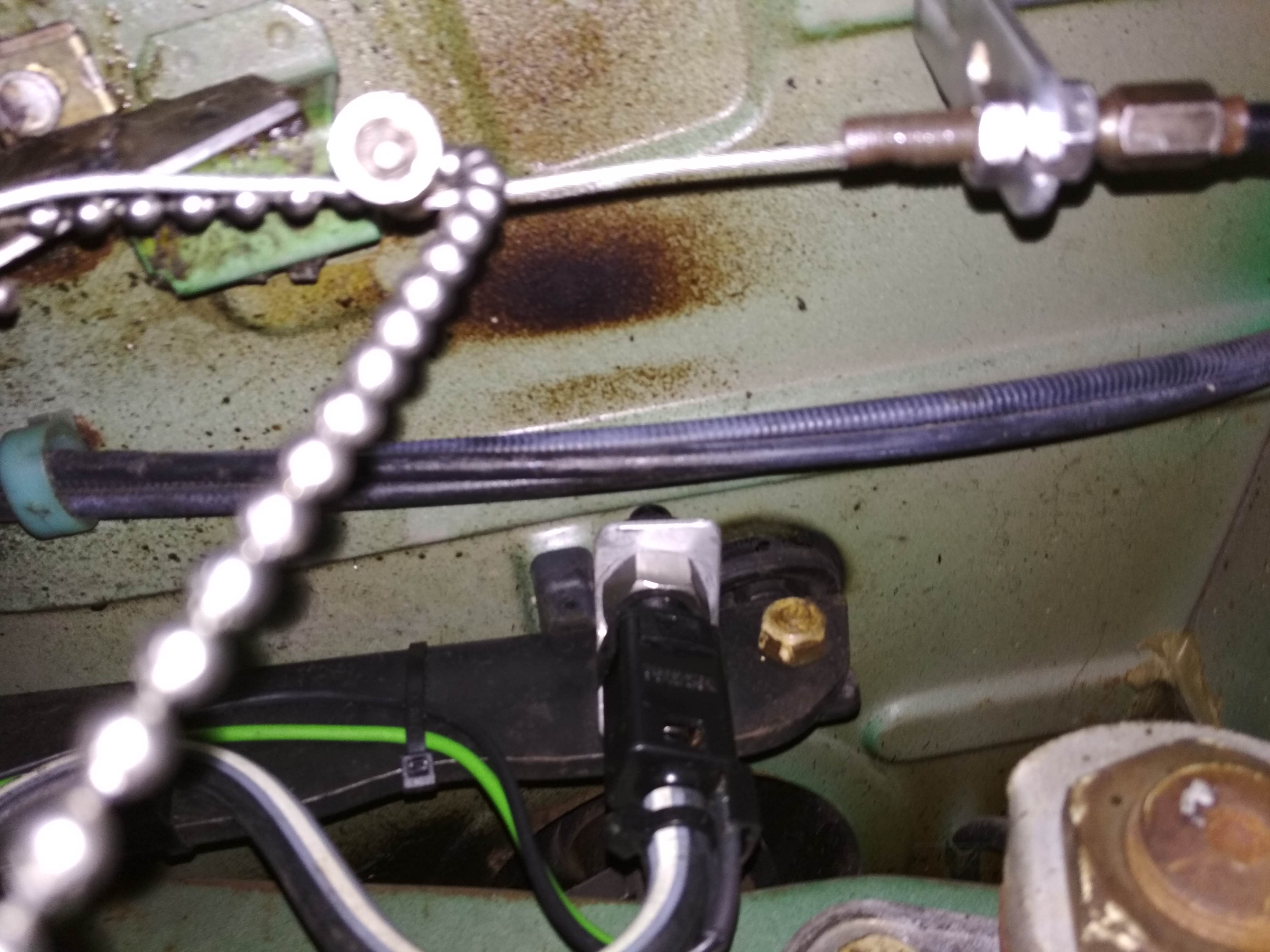

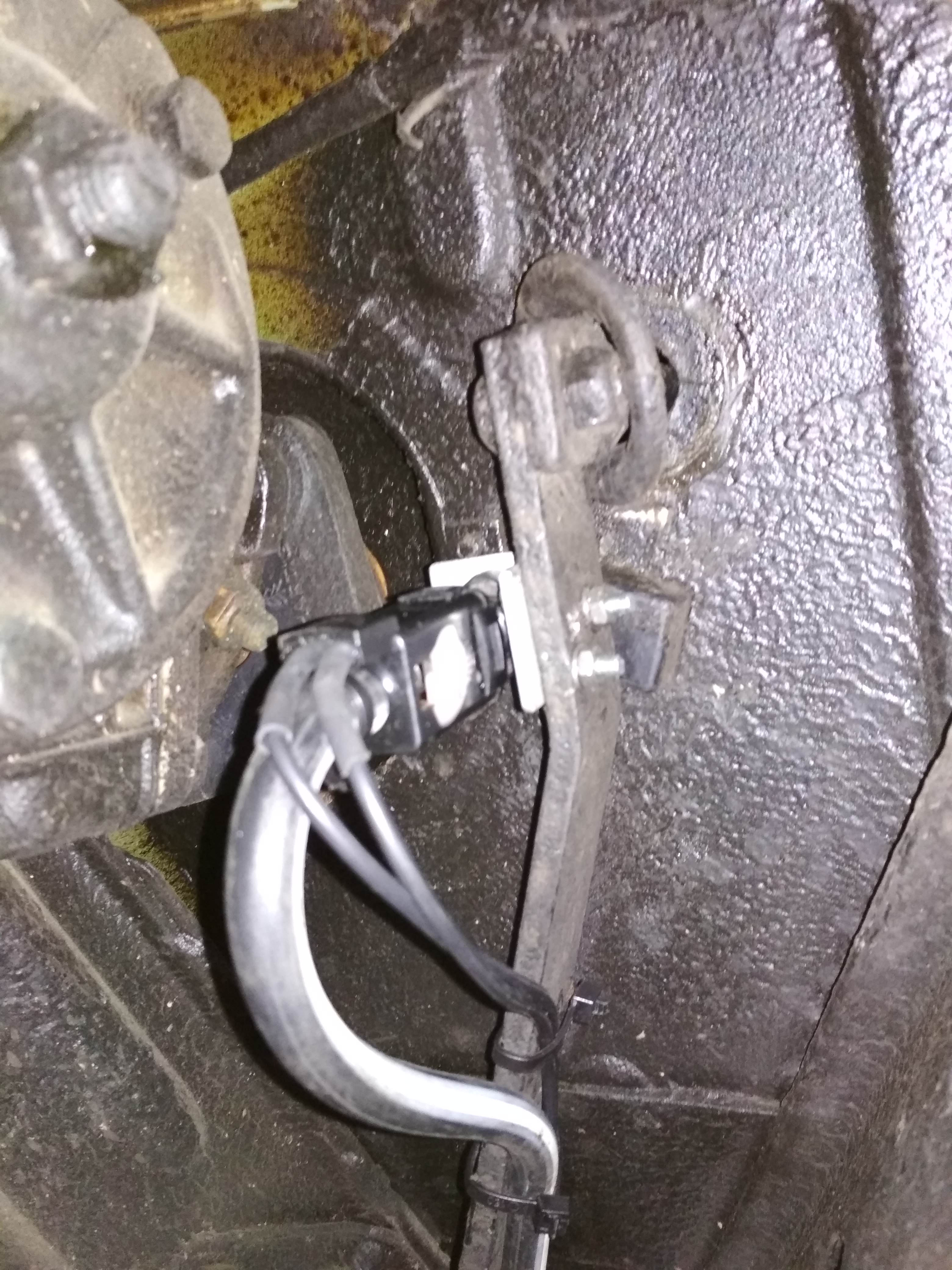

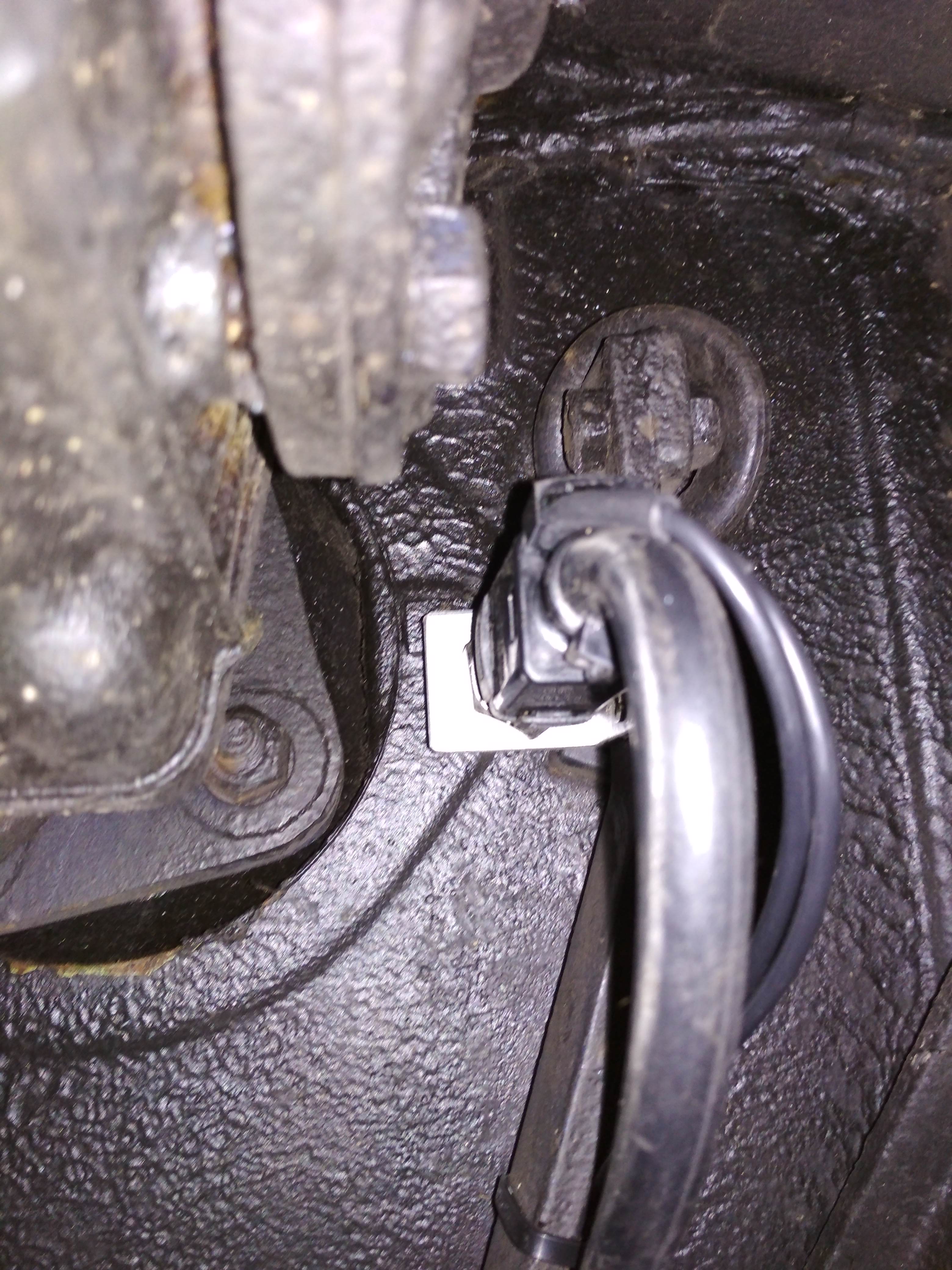

Sodele jetzt gehen die Bilder wohl wieder..
Jetzt könnt ihr sehen wie ich das gelöst habe.
Ich habe mir noch zwei Schalter besorgt weil in dem Kit nur ein Schalter enthalten war und der war doch recht gruselig aufgebaut. Dem wollte ich jetzt mein Auto nicht anvertrauen :mrgreen:
Gruß Jochen :bier:

und noch welche...
