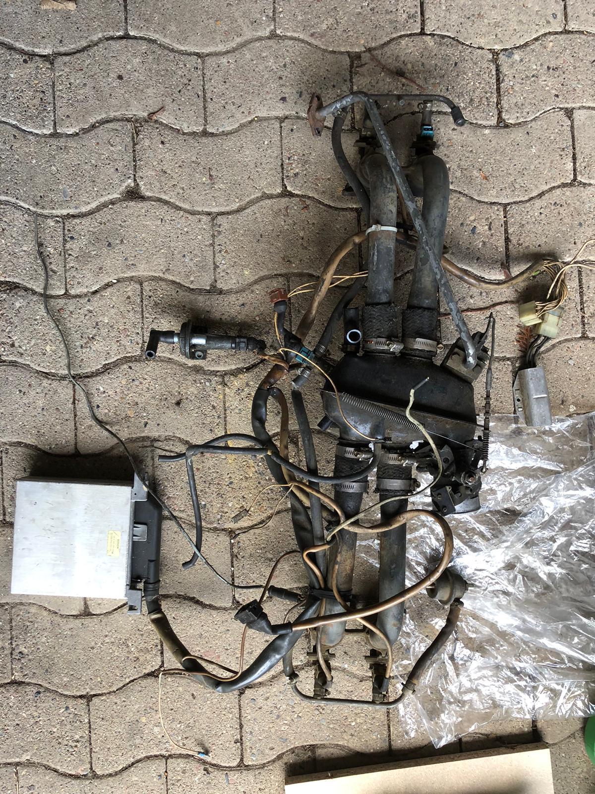

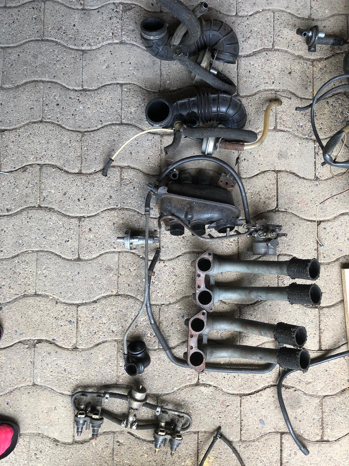

Ich klinke mich hier mal mit ein, in der Hoffnung hier auch richtig zu sein.
Mein neuer Motor soll in der nächsten Saison Einzug im Bus halten.
Und da noch einige Teile fehlen, muss ich nicht natürlich auf die Suche begeben.
Bevor ich das aber tu, muss ich wissen, was ich suche.

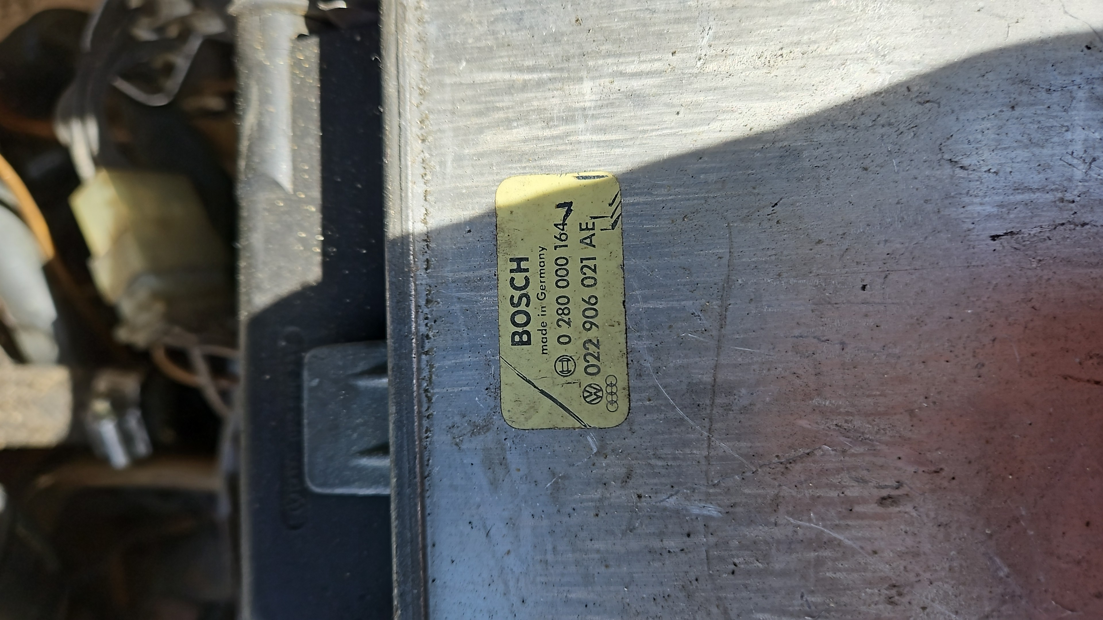

Folgendes ist bereits vorhanden: Und das Steuergerät hat folgenden Aufkleber. So, wie ich das jetzt versucht habe zu recherchieren, scheint mir "lediglich" der LMM und die Benzinpumpe zu fehlen, richtig?
Jetzt meine Frage(n):
1) Fehlt mir noch mehr?
2) Welcher LMM passt zu meinem Steuergerät, sprich, welche Nummer muss der LMM haben?
3) hat jemand vielleicht noch fehlende Teile für mich zu verkaufen?
Besten Dank schon mal für eure Unterstützung.
Sascha
- Beiträge: 5189
Re: [Workshop] US Einspritzer
Hi Sascha,
dazu braucht du einen 0 280 200 020 Luftmengenmesser.
Dann fehlen noch der Benzinpumpenkabelbaum, das Doppelrelais, Luftfilterkasten und der Temperaturfühler 2 für die Motortemperatur.
(Hätte ich alles da)
Schau mal hier:
https://ratwell.com/technical/FISwap.html
Und das Hier mal als Liste zum Abhaken, was du hast und was nicht: Die Ersatzteilnummern gelten nicht für alle Baujahre, aber es sollte alles drin sein was man so braucht für die Einspritzung.
Schau mal hier:
