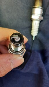

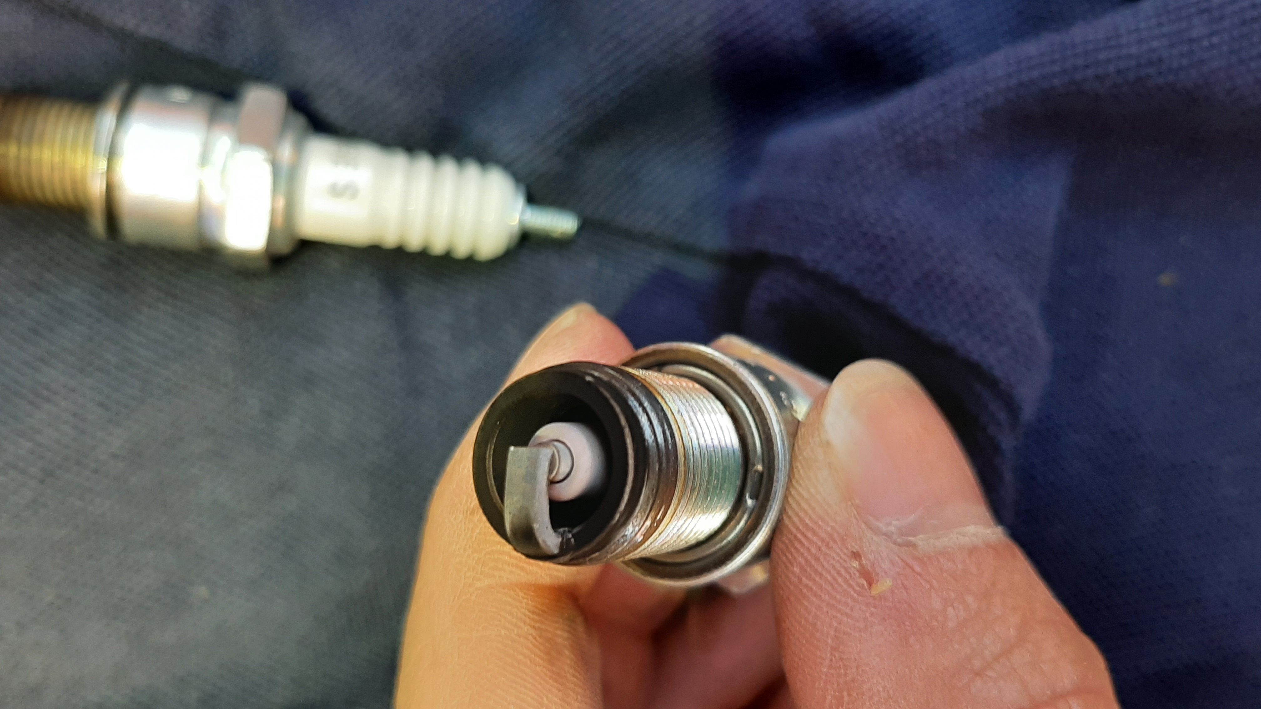

Ich brauche einen Rat zu meinem 2 Liter T2 mit Einspritzer. Ich bin eigentlich zufrieden.
Der Motor läuft sauber.
Die Zündung ist eingestellt auf 7,5°
Den CO Wert habe ich mit 2% etwas höher als die originalen 1,1% eingestellt.
Die Schläuche sind dicht.
Die Zündkerzen sind aber immer Aschgrau. Ich hatte auch schon unterschiedliche Zündkerzen mit einem anderen Wärmewert getestet. Das Ergebnis bleibt immer das gleiche. Eine Wertstatt mit der ich mal gesprochen hatte meinte das ist völlig OK. Ein Freund meinte das auch bei einem Einspritzer die Zündkerze Rehbraun sein muss.
Wer hat Recht??

- Beiträge: 5179
Re: [Workshop] US Einspritzer
Moin By,
es ist mit dem heutigen Sprit eigentlich keine aussagekräftige Zündkerzenfarbe mehr produzierbar.
Ich würde den CO nach Vorschrift einstellen und wenn der Bus gut läuft auch einfach zufrieden sein.
