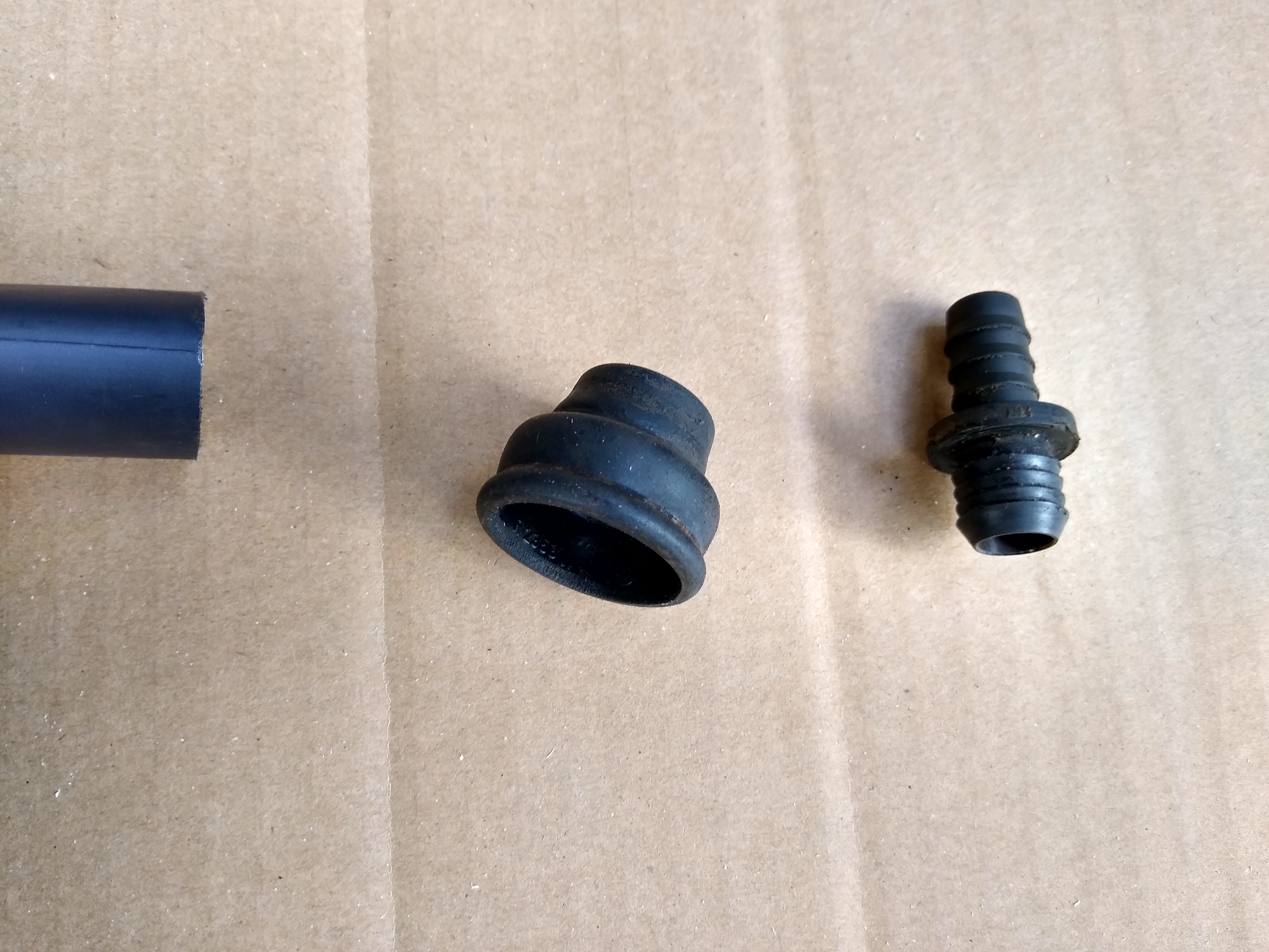

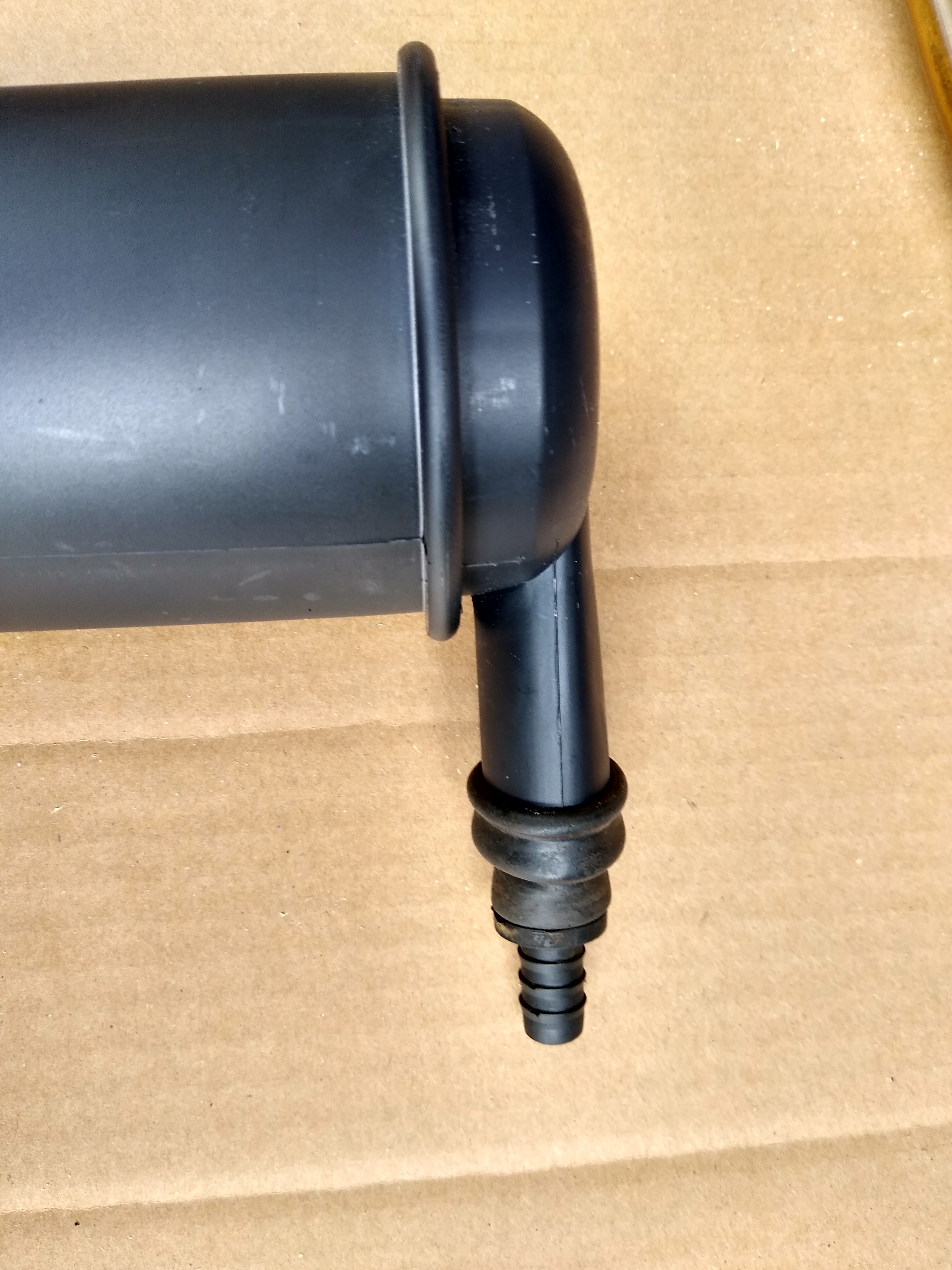

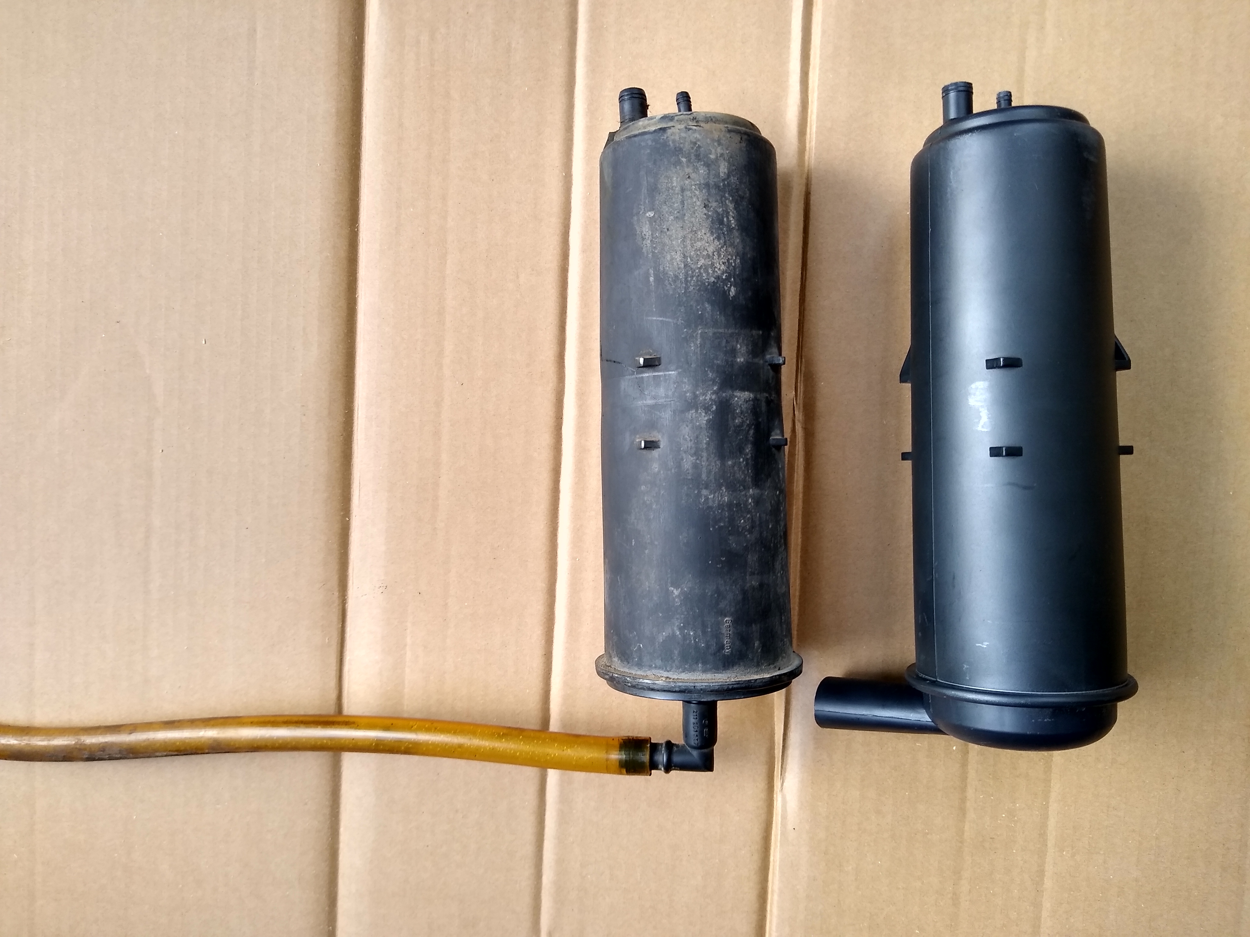

Hier noch ein paar Bilder von der notwendigen Anpassung des aktuell noch als Neuteil erhältlichen Aktivkohlebehälters im Vergleich zum Original. Der Anschluss zum Gebläse Kasten muss improvisiert werden. Hier mit Manschette vom hinteren Randbremszylinder und einem Adapterstück für den Schlauch. Da der Schlauch im Fahrbetrieb belüftet wird, sollten die Benzindämpfe kein Problem für die Gummimanschette darstellen.
Gruß Gregor

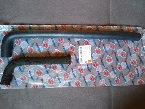

im Nachgang zum Einspritzer Workshop auf dem Jahrestreffen, hier noch eine Alternative zum Formschlauch von der Kurbelgehäuse Entlüftung:
Ist ein Lenköl Schlauch vom MAN TGA, daher ölfest und an einem Stück. Könnte etwas enger sein. Am besten Schelle oder Kabelbinder verwenden.
Nummer siehe Bild.

bullimanie hat geschrieben: 03.09.2024 13:53 im Nachgang zum Einspritzer Workshop auf dem Jahrestreffen, hier noch eine Alternative zum Formschlauch von der Kurbelgehäuse Entlüftung:
meinst du damit den Schlauch vom Kurbelgehäuse hoch zum S-Rohr vor der Drosselklappe? Dann hätte ich auch noch eine Alternative: vor ewigen Jahren hatte ich da einen Ölentlüftungsschlauch aus einem Ford Focus Diesel drin. Der Schlauch an meinem Bus war kaputt und wir haben in der ganzen Werkstatt nix passendes gefunden. Also schwupps die Motorhaube vom Firmen-Ford von meinem Kumpel aufgemacht und siehe da, da war ein Schlauch drin, der aber absolut exakt in den Bus passt. Der Focus bekam dann meinen alten Bus Schlauch montiert und einen Termin in der Ford-Werkstatt weil er immer so nach Öl rieche :lol:
Focus war ein 2012er Modelljahr Diesel; sorry dass ich da keine Bestellnummer habe aber vielleicht hat jemand Zugriff auf die Ford Ersatzteilkataloge.
Ja.
vor ewigen Jahren hatte ich da einen Ölentlüftungsschlauch aus einem Ford Focus Diesel.....war ein 2012er Modelljahr.
Ich hab mal bei diversen Teileportalen nachgeforscht. Bei 1,6 und 2,0 TDCI konnte ich nichts finden. Ist das ggf. der rechte Teil von diesem Schlauch für 1,8l TDCI?
https://www.autodoc.de/goom/20030826?ut ... r_products
Hat der denn ohne Anpassungen und ohne Schellen gepasst? Dann wäre das eine echte Alternative.
@rogerWilco Das sollte der Schlauch sein, den Thomas in seinem Set hat.
