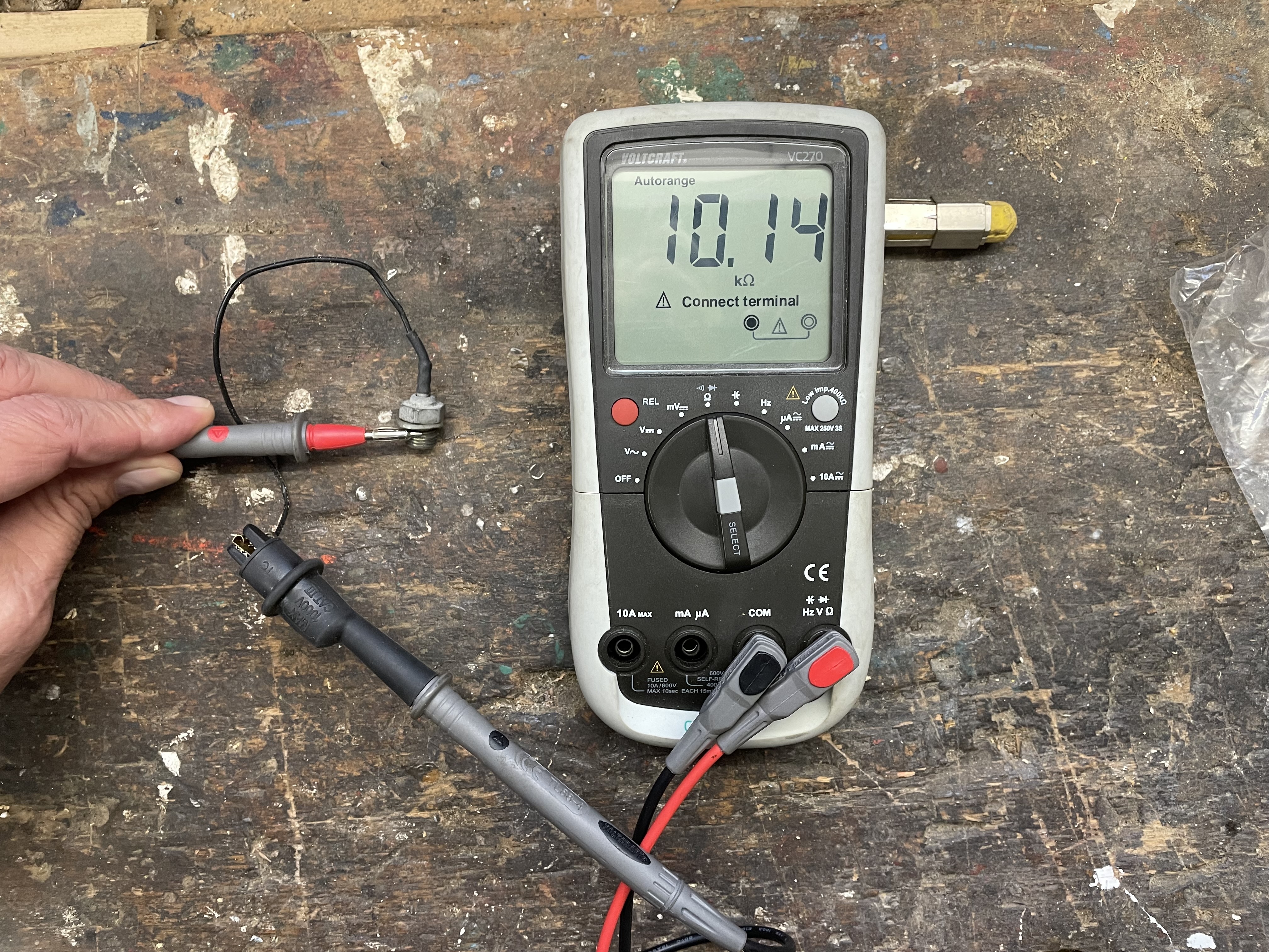

Den alten Temperaturfühler II habe ich noch mal getestet. Bei 15 Grad Raumtemperatur hatte der 10 kOhm.
Ich denke mal, der ist kaputt.

Thomas R. hat geschrieben: 20.10.2024 19:26 Den alten Temperaturfühler II habe ich noch mal getestet. Bei 15 Grad Raumtemperatur hatte der 10 kOhm.
Hi Thomas,
ja das liegt weit außerhalb der Sollwerrte.
Du kannst ja noch mal den Widerstand zwischen Stecker und dem Kabelende unter dem Schrumpfschlauch am Fühler messen.
Da hatte ich auch schon mal einen Übergangswiderstand im Stecker.

Hallo Thomas,
den alten Temperaturfühler messe ich am Stecker noch mal durch, genauso wie den Schließwinkel.
Ich habe gerade eine neue Zündspule bestellt. Komisch, dass bei Wagenteile und den sonstigen Einschlägigen keine Bosch- Zündspule angeboten wird. Ich habe die jetzt "woanders" bestellt.
Wenn die da ist, teste ich Kaltstart, Schließwinkel und dann auch den alten Temperaturfühler.
Deine Fallbeschreibung wegen mangelnder Kompression bei kaltem Motor könnte auch auf meinen Motor zutreffen. Hast du einen Kompressionstester mit diesem Schreiber dran? Ich habe dafür nur Angebote jenseits der 700,- € gefunden. Alles andere hat nur ein Manometer. Reicht auch für eine gelegentliche Messung, aber so ein Schreiber dran finde ich besser. Gibt es die irgendwo günstiger?
