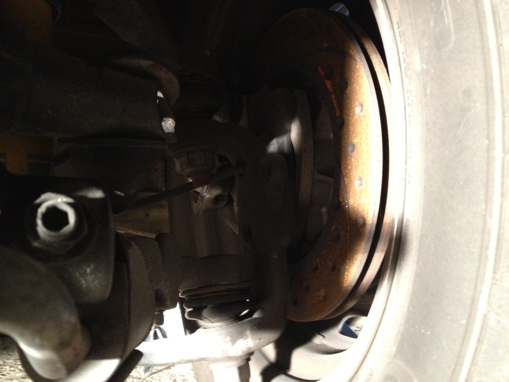

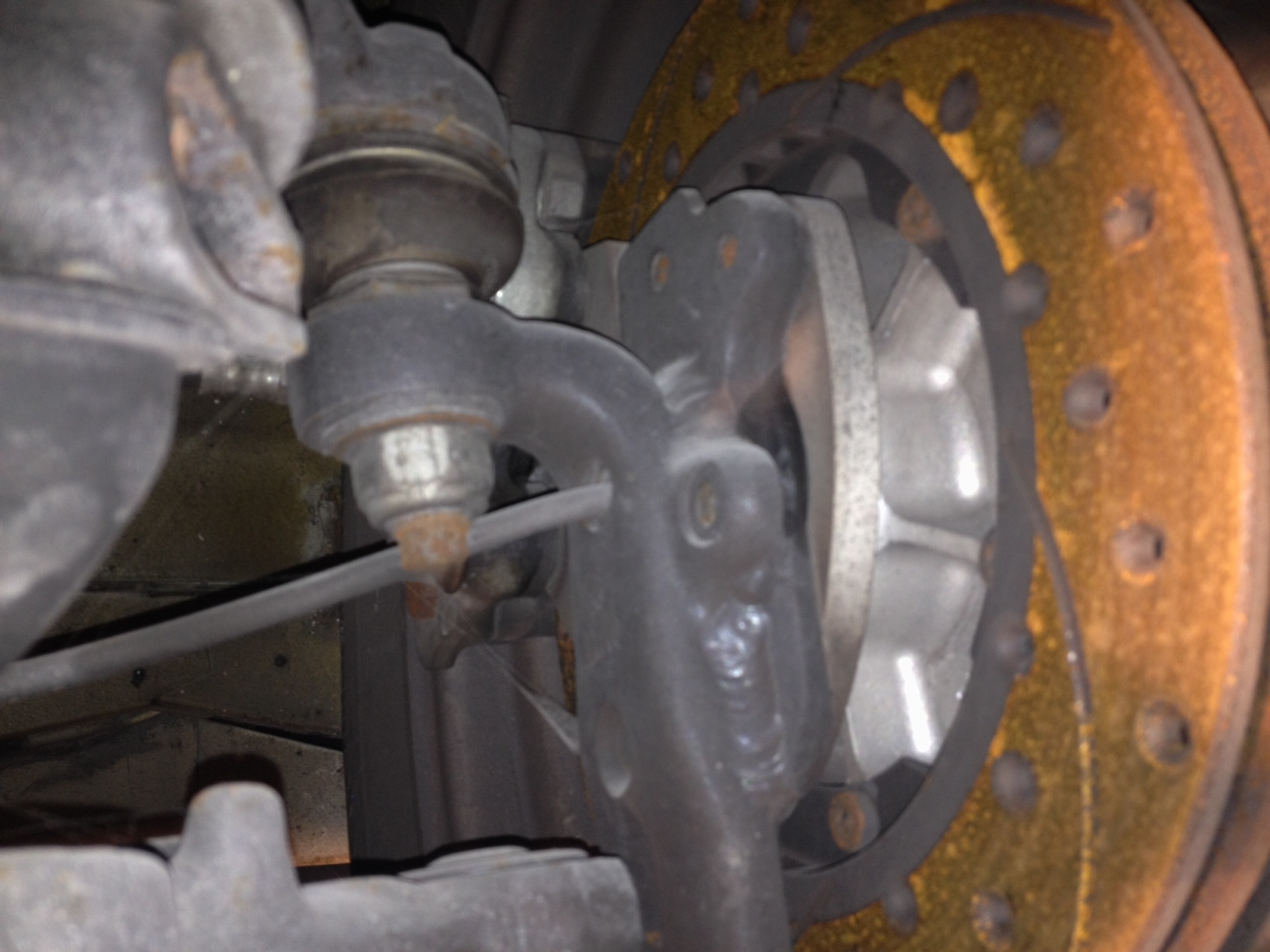

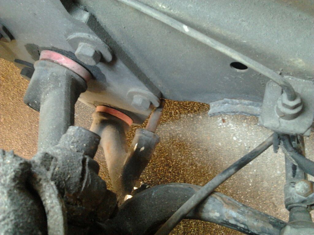

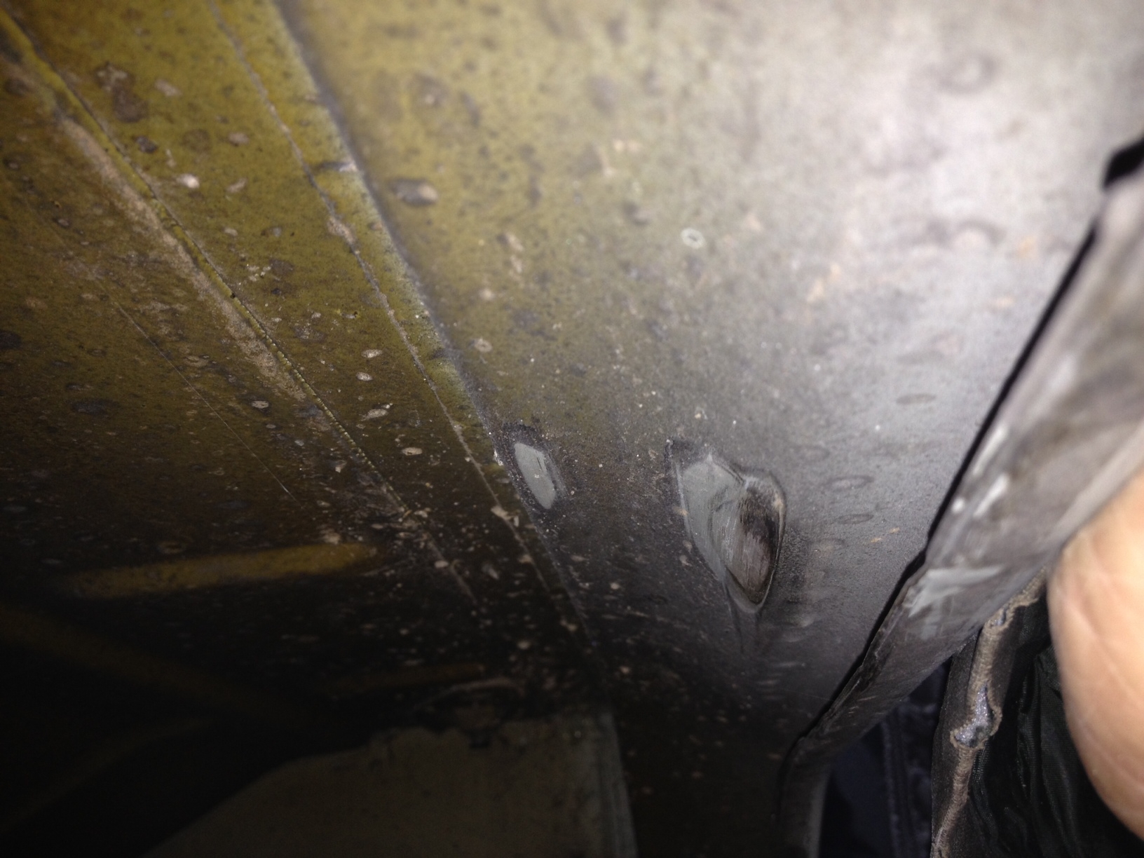

Nun ein paar Fotos von meinem Problem. Die verbauten Achsschenkel müßten um 4,5cm tiefer sein. Die Nummer TBB-40010323. Gasdruckstoßdämper Bilstein sind schon drin. CSP meint, dass eigentlich damit das Problem gelöst sein müsste. Ist es aber nicht. Die letzte Lösung sind halt rote Konis. Über den Fahrcompfort brauchen wir halt dann nicht mehr reden.

Jan hat geschrieben:Die letzte Lösung sind halt rote Konis.
Lösung? Wie kommst du darauf? Und wie kommt CSP dazu, solchen Dummfug zu verbreiten?
Eine VVA verhunzt die Raderhebungskurve, läßt aber wenigstens alles übrige unangetastet. Diese Raderhebungskurve würde andererseits bei entsprechender Beladung/Einfederung des Originalfahrzeuges genau so aussehen.
Versetzte Achsschenkel erhalten die originale Raderhebungskurve, sorgen also weiterhin für gutes Ansprechen der Federung und wären von daher aus meiner Sicht grundsätzlich zu bevorzugen, sofern sie technisch einwandfrei hergestellt sind. Aber da sie die gesamte Erhebungskurve nach oben verschieben, muß natürlich der Endanschlag versetzt werden, damit der Freigang des Reifens gewahrt bleibt. Mein Fünfjähriger würde das auf Anhieb kapieren, wenn ich's ihm erzählte, und wahrscheinlich würde er sogar von selbst drauf kommen! Er würde davon abgesehen auch auf Anhieb kapieren, daß er bei verkleinertem Federweg entweder 'ne höhere Federrate benötigt oder 'ne geringere Radlast. Daß er hingegen nichts von Lenkrollradien, Sturz, Spreizung oder Einpreßtiefen versteht, ist nicht weiter tragisch, denn er fummelt ja auch nicht an Autos rum.

CSP hat das Fahrzeug ja nicht gesehen. Sie versuchen in diesem Fall ein paar Versuche anzubringen. Der Knaller ist ja das Bug-Box mir das Zeug mit Tüv eingebaut hat. Nun muss ich die Suppe selber auslöffeln weil ausser "einfach weniger beladen" sich Bug-Box aus der Affäre zieht.
Den Anschlag verändern möchte ich nur sehr ungern. Ich denke mir, dass dann das durchschlagen bzw. aufsetzten auf die Karosse geht, was dann auf Dauer zu mehr und größeren Problemen führt.

Jan hat geschrieben: Nun muss ich die Suppe selber auslöffeln ...
Dann hau's doch dieser Bugbox um die Ohren! Angemeldeter Laden, ordentliche Rechnung, Gewährleistung -> die sind voll in der Haftung! Und diesem TÜV-Heini würde ich auch mal Feuer unter den Arsch machen - und frag nicht, wie! Ist doch eine öffentliche Gefahr, dieser Typ!
Jan hat geschrieben:Den Anschlag verändern möchte ich nur sehr ungern.
Das ist aber der einzig gangbare Weg und muß auch nicht zwangsläufig durch Schweißen geschehen. Es genügt ja auch ein dickerer Puffer oder 'ne feste Zwischenlage, entweder am Anschlag oder am Kurbelarm. Gummifedern gibt's z.B. im Werkzeugbau, auch zum selber Drehen, und wenn du die mit Verstand dimensionierst, hast du auch gleich die zusätzlich benötigte Federkraft, sogar verbunden mit 'ner progressiven Kennlinie. Auf jeden Fall kannst du den Stoßdämpfer nicht als Anschlag verwenden. Das führt im besten Fall zu 'ner krummen Kolbenstange, es ist aber auch möglich, daß 'ne Schraube abreißt und in der Folge dann der Bremsschlauch abgerissen wird oder sonstwas.
--> Weg mit dem Mist!
