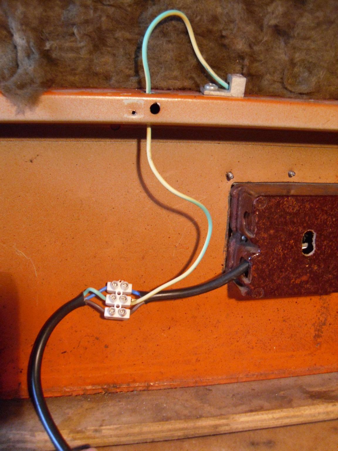

Re: Außensteckdose
sagt mir jemand ,ob es mit der Erdung so in Ordnung ist?Augenscheinlich natürlich nur...
Danke
Danke
- Beiträge: 5199
Re: Außensteckdose
das wird im Prinzip so wie es ist funktionieren.
So ganz nach Vorschrift ist das aber wohl nicht. Da müsste der Erdanschluss direkt von der Außensteckdose kommen.
(Genau kenne ich die VDE Vorschriften jetzt aber auch nicht.)
Du solltest auf jeden Fall Aderendhülsen benutzen, wenn du Kabel mit Litzen (mehrere Fasern pro Ader) in eine Lüsterklemme schraubst.
Und eine Schalterdose kann um die Lüsterklemme auch nicht schaden.
WestiWest
- Beiträge: 763
- Registriert: 06.06.2012 22:57
Re: Außensteckdose
Sieht aber schon besser aus als bei vielen anderen.
Grüße, Hanno
und am besten eine Nummer dicker sein als die anderen Leiter. Dann geht bei einem Kurzschluss der Schutzleiter als letztes kaputt und der Bus bleibt bis zuletzt geerdet.Da müsste der Erdanschluss direkt von der Außensteckdose kommen.
Grüße, Hanno
- Beiträge: 2627
Re: Außensteckdose
wird schon passen, wenn du Aderendhülsen mit den Lüsterklemmen verwendet hast.
Ich verwende gar keine Schraubklemmen mehr, weil die sich durch Vibrationen lösen können. Die Klemmtechnik ist in den letzten Jahren verdammt weit gekommen.
Die Wago Klemmen können von 0,08 bis 4qmm ohne Werkzeug verbinden.
