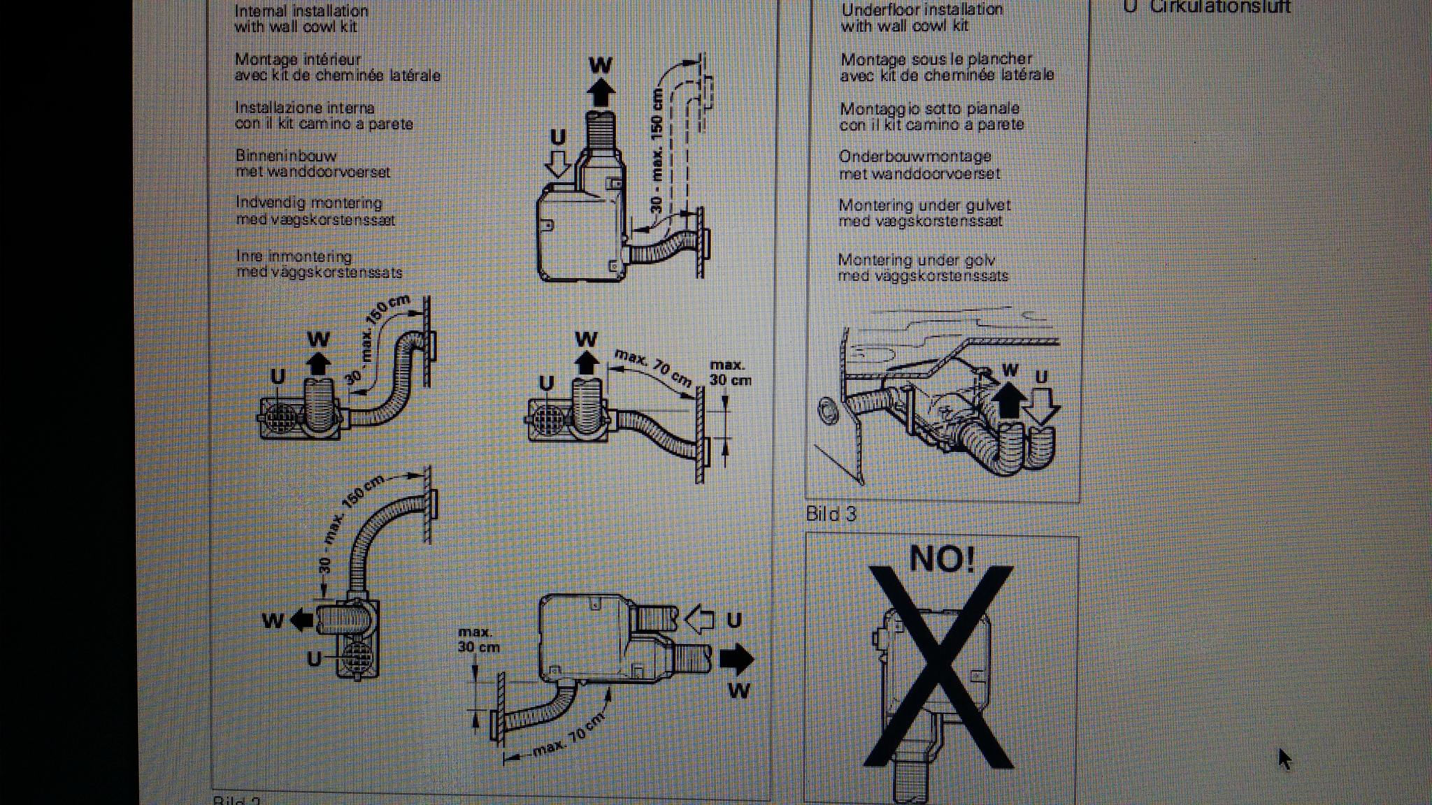

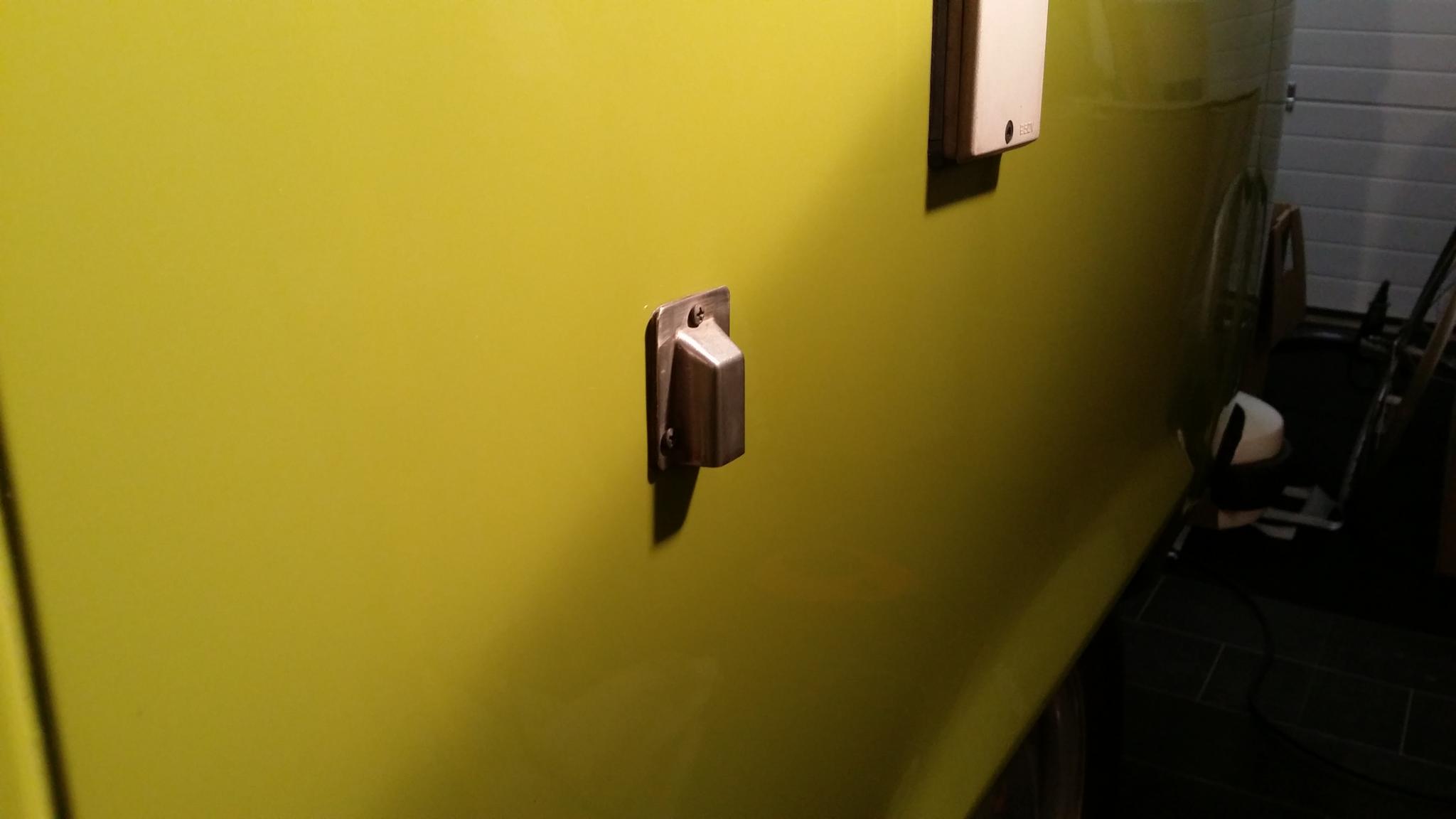

ich möchte jetzt endlich mal meine Truma 2400 im T2 Berlin einbauen. Ich wollte sie ja ursprünglich in den Reserveradbereich, wie beim Harald einbauen, aber ich möchte eigentlich nicht den Wandkamin anbringen und ein weiteres Loch ins Blech schneiden. Ich habe weiter hinten noch eine Abgasöffnung vom alten Kühlschrank, den ich nicht mehr verwende. Ich könnte doch diesen Kamin nutzen, oder? Hat hier jemand Erfahrung von euch? Schon mal danke vorab.

Der kommt mir aber ein wenig klein vor. Der normale Seitwärts-Kamin ist doch wohl deutlich größer.
Hast Du mal die Einbauanleitung gegoogelt? Ist das denn zulässig, die Abgase - wenn auch nur ein Stück - nach oben zu führen?
Ich finde ja meinen Bodenkamin nach wie vor optimal - aber ist wohl mittlerweile europaweit verboten. Zu meiner Zeit ging es noch - nur nicht in Frankreich (wo sich allerdings nie Jemand für interessierte).
So richtig schlimm finde ich aber auch den Seitwärtskamin von Truma nicht, wenn er weit unten eingebaut wird. Und vielleicht noch in Wagenfarbe lackieren.

danke für deine Antwort. Also laut Einbauanleitung scheint da ja technisch vieles möglich zu sein, aber ob das alles Regelkonform ist weiss ich auch nicht.
Ich werde mal Kontakt mt Fritz Berger in Wesseling aufnehmen, die haben auch einen Truma Service, die können mir bestimmt weiterhelfen. Wenn das alles zu kompliziert sein sollte, dann habe ich mir auch schon überlegt, ob ich mir einfach eine mobile Box baue und bei Bedarf mitnehme und anschliesse und die Abgase über einen Schlauch einfach raus leite. Mal schauen.
