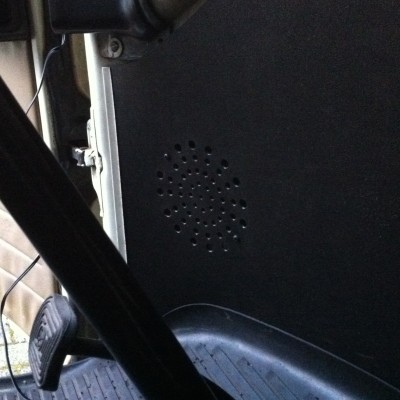

Hatte es schon lange vor, jetzt endlich in die Tat umgesetzt:
Sind zwar nicht die größten Lautsprecher, aber so hat alles reingepasst!
Ein modernes Radio hab ich ins Handschuhfach gepackt, also sieht man keine digitale Uhrzeit etc .. das hätte mich im original Radioschacht gestört!
Viele Grüße, Sebastian

Re: Audio ohne viel Schnickschnack
Hallo Sebastian,
klingt das denn von da unten, und ganz ohne Resonanzraum?
Hast Du noch Hochtönerweiter oben?
Da unten ist ja nix mit Stereo und natürlichem Klangbild...
Aber schön gemacht ist es, allerdings fehlt ja noch der Textilbelag...der dann wieder die Löcher schliesst...
LG ANdi
LG ANdi

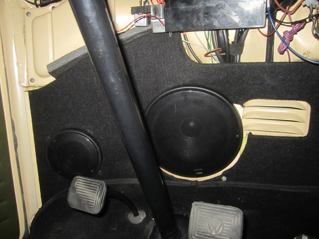

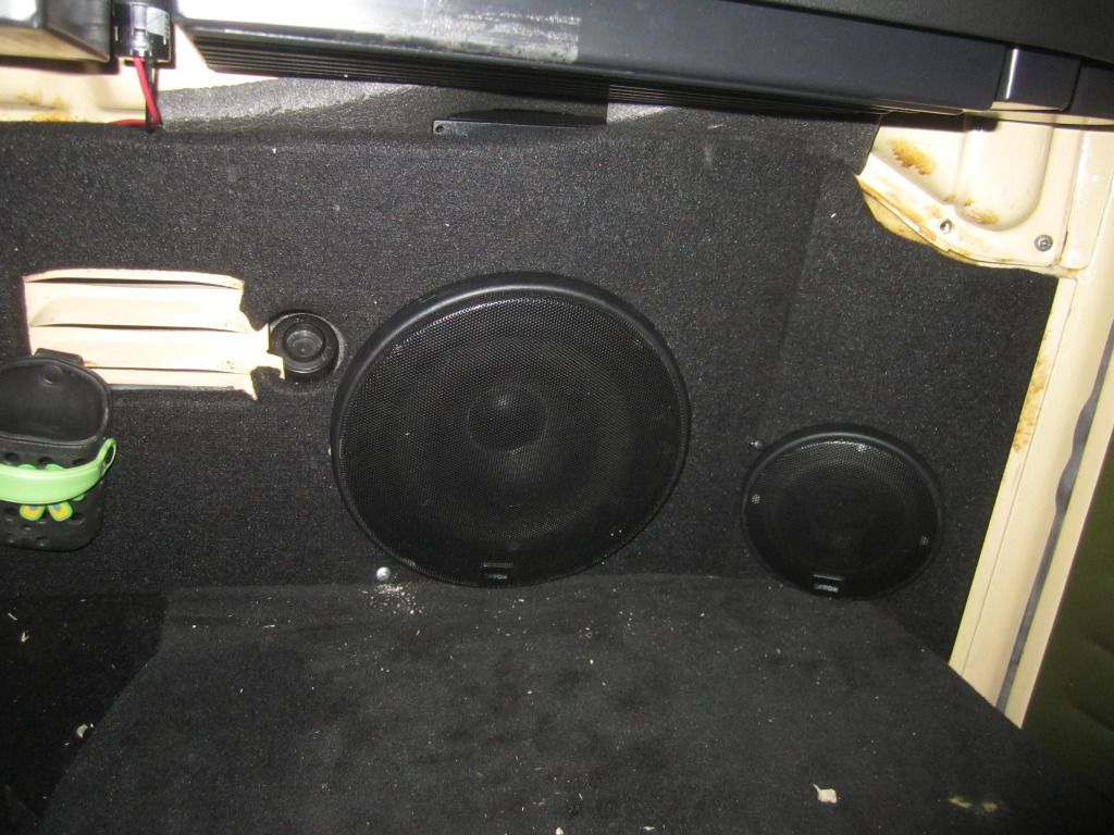

Die 20cm Bässe zu verbauen war die größte Herausforderung. Es sollte kein Platz verschwendet werden und keine Löcher in die Möbel gesägt werden.
Also habe ich den Fußraum anvisiert. Auf der Fahrerseite ist das kein Problem, da ist zwischen Heizungsauslass und Lampentopf genug Platz: Der Bass ist auf einem 10mm Holzbrett montiert, der Mitteltöner steckt im alten LS Loch in des Kickpanels.

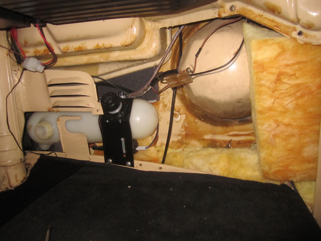

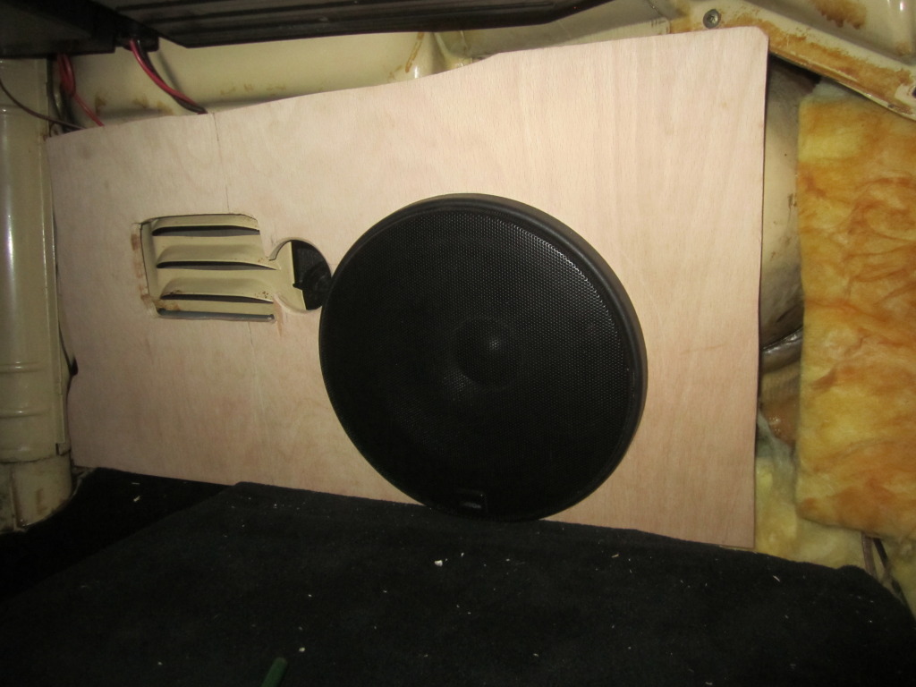

Auf der Beifahrerseite stört der Wassertank. Also habe ich den so weit es ging nach links versetzt.
Und schon war auch da Platz für den 20cm Bass. Dann ein Brett basteln: Und da es ja um die Ecke geht, ist der Mitteltöner in einem extra Sperrholzbrett gelandet: Bezogen habe ich das ganze mit schwarzem Filz, der lässt sich recht gut verarbeiten und sieht recht gut aus.

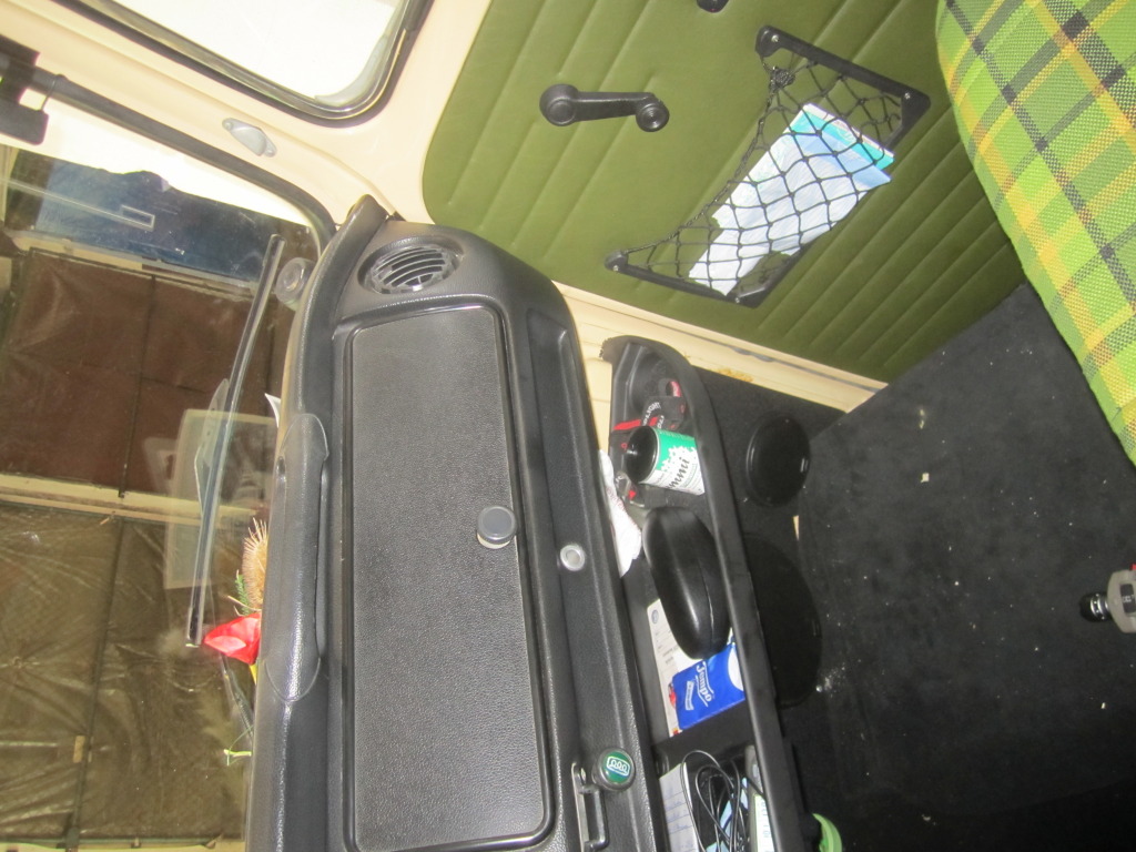

Die Hochtöner habe ich mit den Schrauben der Frischluftblenden befestigt:
