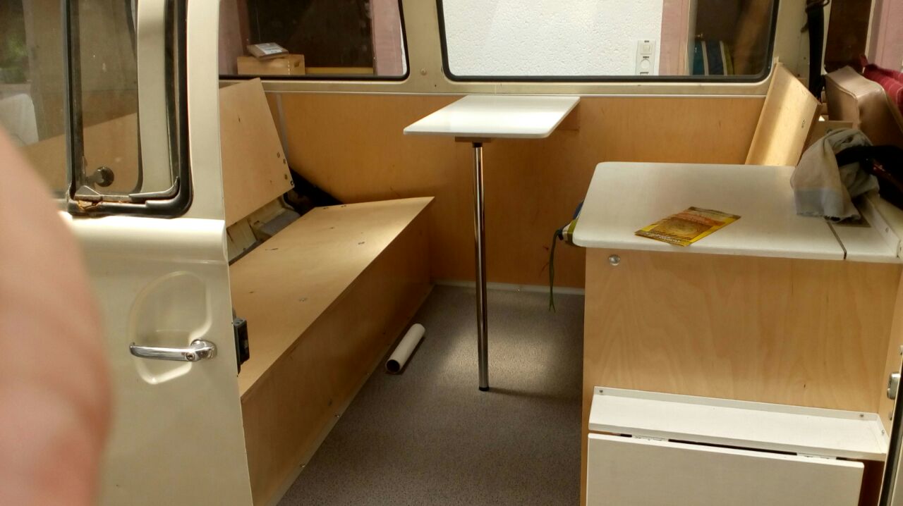

Die Klappbank habe ich im Rohbau soweit fertig. Alle Teile angepasst, Scharniere gesetzt, Halter montiert. Fläche eben, Sitzhöhe/Winkel passt. Soweit in Ordnung.
Frage:
Die beiden Halter vom Westfaliascharnier stützen sich im aufgeklappte Zustand auf dem vorderen Brett vom Bettkasten ab. Durch die Form der Auflage (hier ist eine kleine Stufe drin) drückt die Last nun senkrecht auf den Bettkasten (ist o.k.) aber auch "waagrecht". Dadurch biegt sich der Bettkasten "unter Last" (sprich - einer sitzt/liegt auf dem Bett) stark nach hinten durch. Hält zwar; wirkt aber nicht gerade vertrauenserweckend....
Der Bettkasten ist aus 15mm Birke Multiplex; die Metallschiene an der Oberkante ist noch nicht montiert.
Wie ist das im "Original"??
Tom

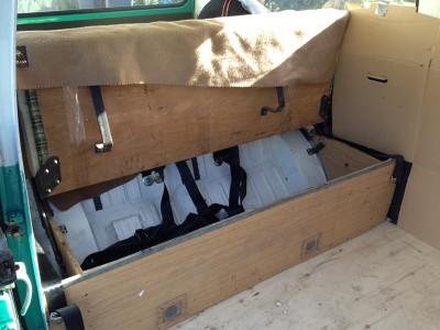

Bulli-Tom hat geschrieben: ↑13.04.2017 21:15 Wie ist das im "Original"??
Ist das nicht auf dem Bild in meinem Beitrag vom 20.03.2017 00:05 ersichtlich?
Die Bügel von der Sitzfläche stützen sich auf der Metallschiene ab.
Hier noch ein Archivfoto von einer Selbstbaubank mit Westfalia-Scharnieren:

Hi Nobert,
danke; der Aufbau ist mir klar und Dein Bild hat mir eine große Hilfe geleistet :-)
Die Frage bezieht sich auf "gibt bei Euch die Stirnfläche ebenfalls nach". Ich denke mal dadurch dass meine Bank im Gegensatz zu Deiner breiter (und dadurch die beiden "Seitenteile" zum Radkasten hin weiter auseinander stehen) hier instabiler ist
Tom
