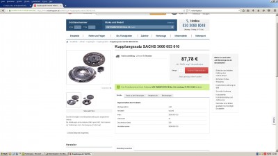

hier eine Info für einen guten Kupplungssatz !

Hallo Leute,
