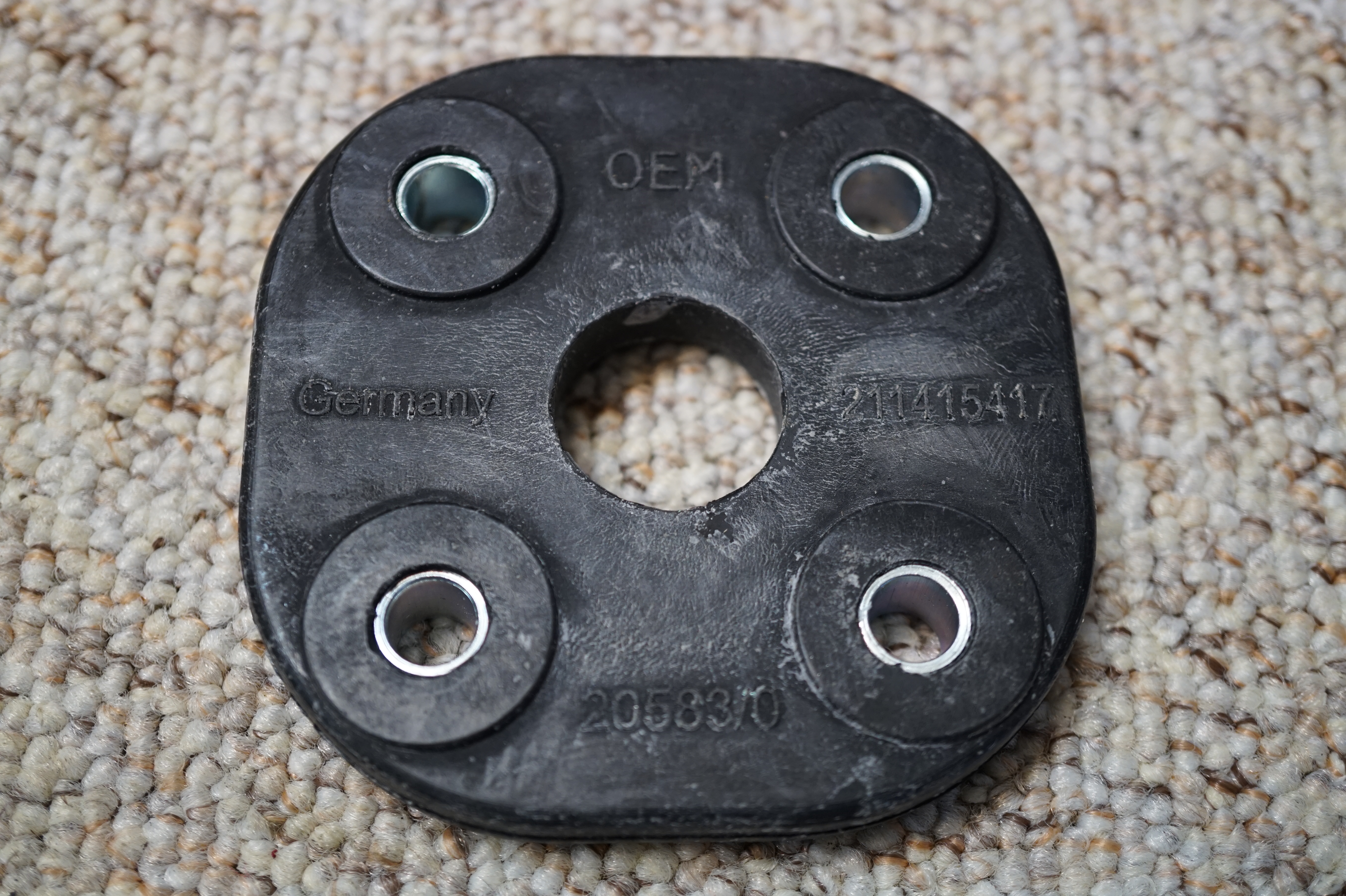

sören *186 hat geschrieben: 10.04.2021 22:40 Wie bewertest Du für Dich allein die Qualität?
Hallo Sören

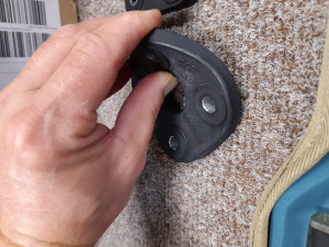

Ist am Samstag gekommen. Ich habe noch kein Foto gemacht um dir diese hier zu präsentieren.
Die Qualität scheint ganz ordentlich zu sein. Sie ist elektrisch nicht leitend und 2 eingelassene Gewebeeinlagen jeweils in 1/3 und 2/3 der Gesamtstärke. Die Buchsen sind ordentlich fest und lassen sich nur mit sanfter Gewalt rausdrücken. Beschriftung mit VW-Nummer, OEM und einer weiteren Nummer.
Über's Gummi kann ich leider nichts sagen und ich bin (zum Glück) grade nicht in Behandlung bei einem Arzt der ein Röntgengerät hat.
Letzteres hätte mich wirklich interessiert - Grad im Hinblick auf die Orginal-VW-Scheibe von 1969 die ich aus meinem Bus ausgebaut habe.
Gruß, Niko

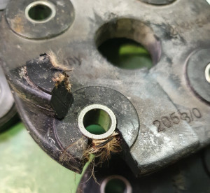

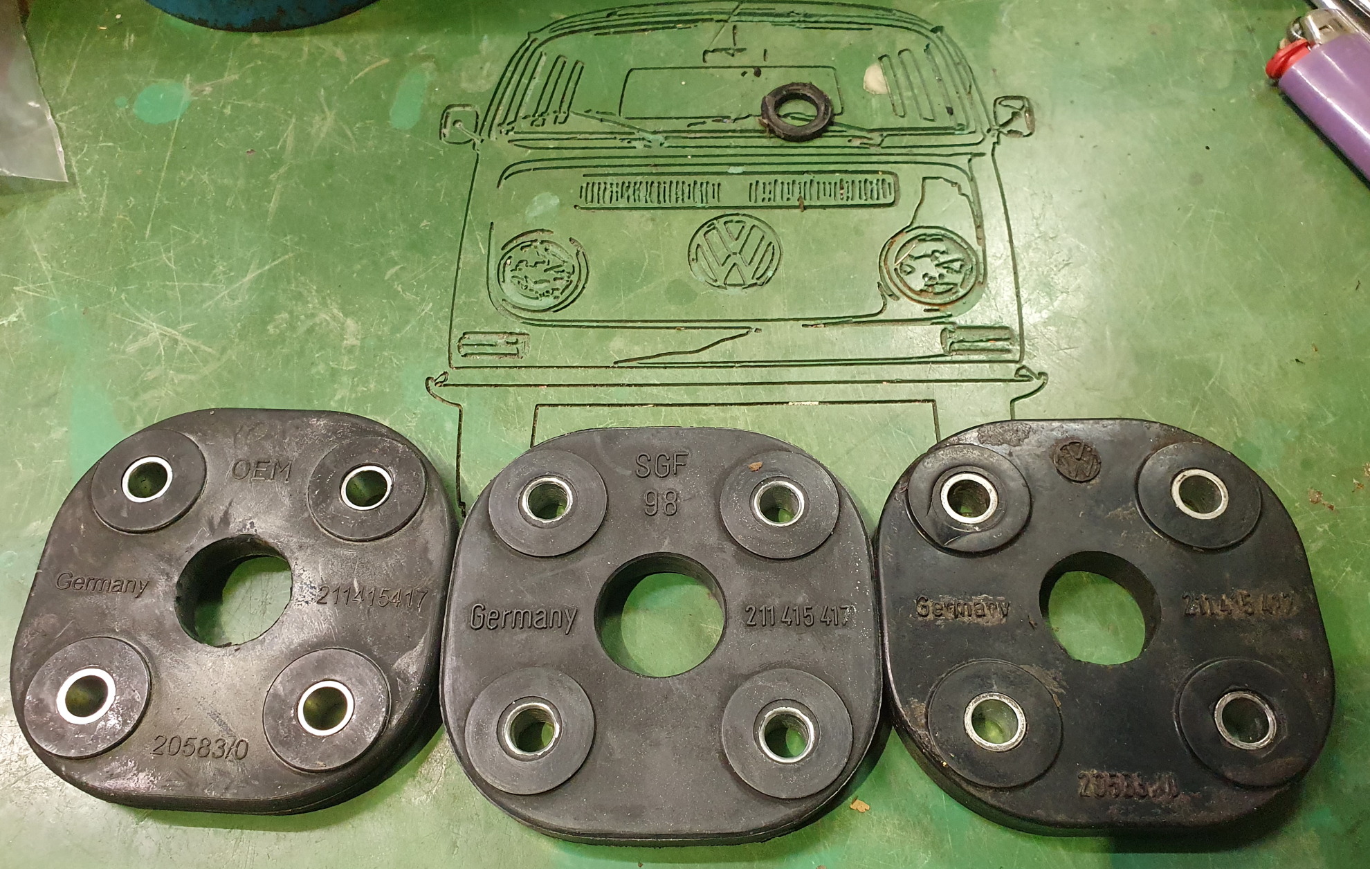

ich habe mal die Hardyscheiben verglichen.
Links: Die OEM Scheibe mit der Teilenummer und der Zahl 20583/3
Mitte: SGF 98 Scheibe aus England
Rechts: Die Hardyscheibe, die ich vor 10 Jahren mal gekauft hatte.
1.Metallhülsen:
Die lassen sich weder bei der SGF Scheibe, noch bei der VW Scheibe raus drücken.
Bei der OEM Scheibe kann man die mit sanfter Gewalt von Hand raus drücken.
2. Biegefestigkeit:
Die SGF und VW Scheibe sind von ähnlicher Festigkeit.
Die OEM Scheibe ist im direkten Vergleich total weich.

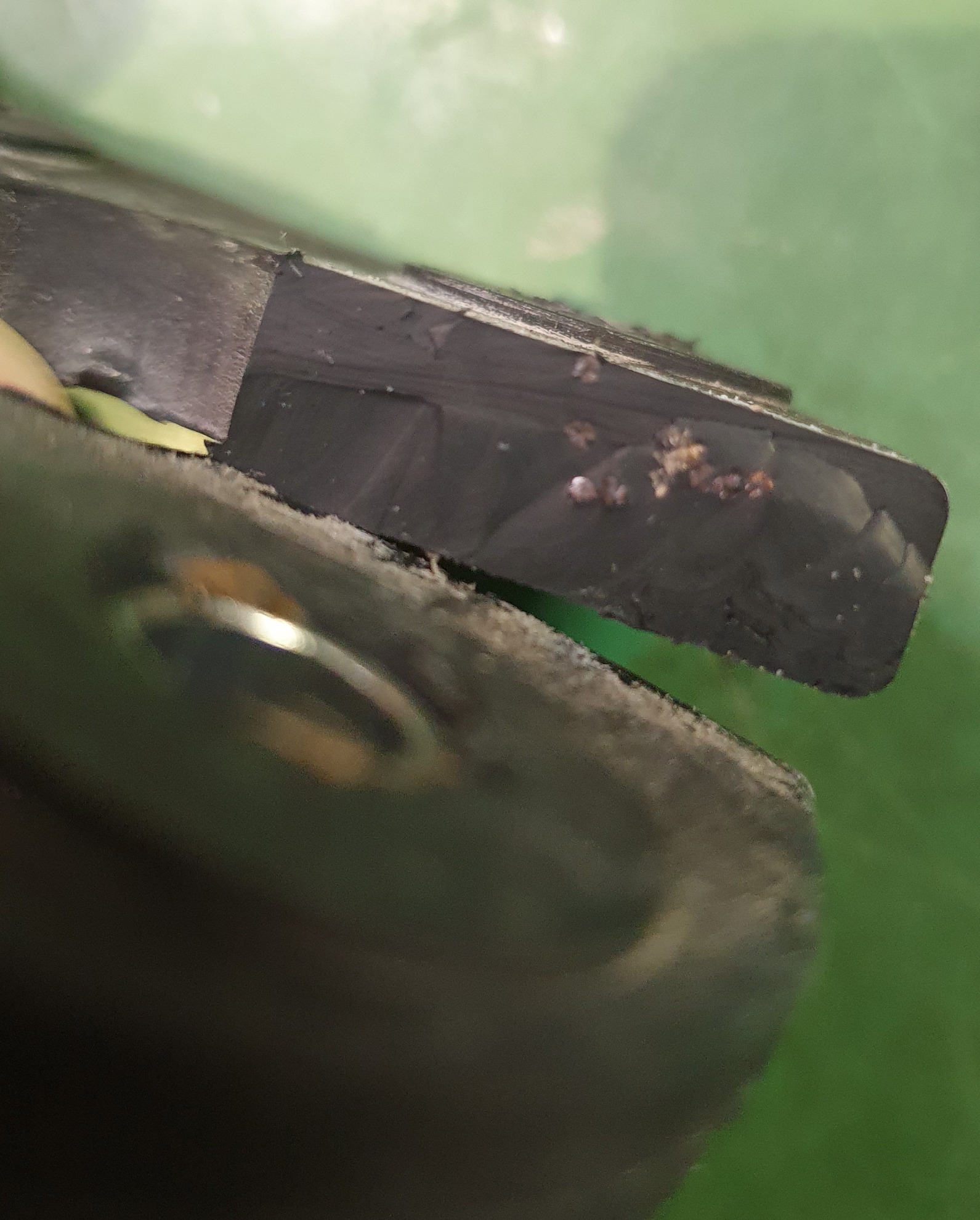

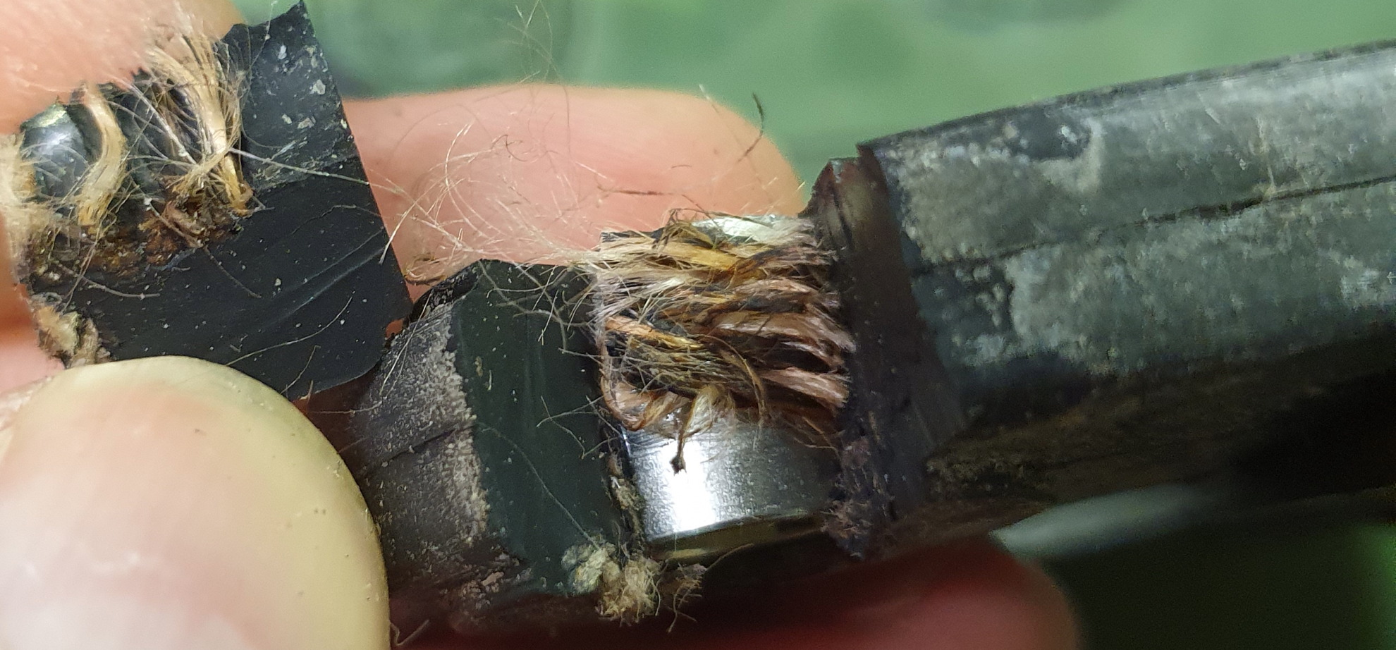

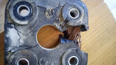

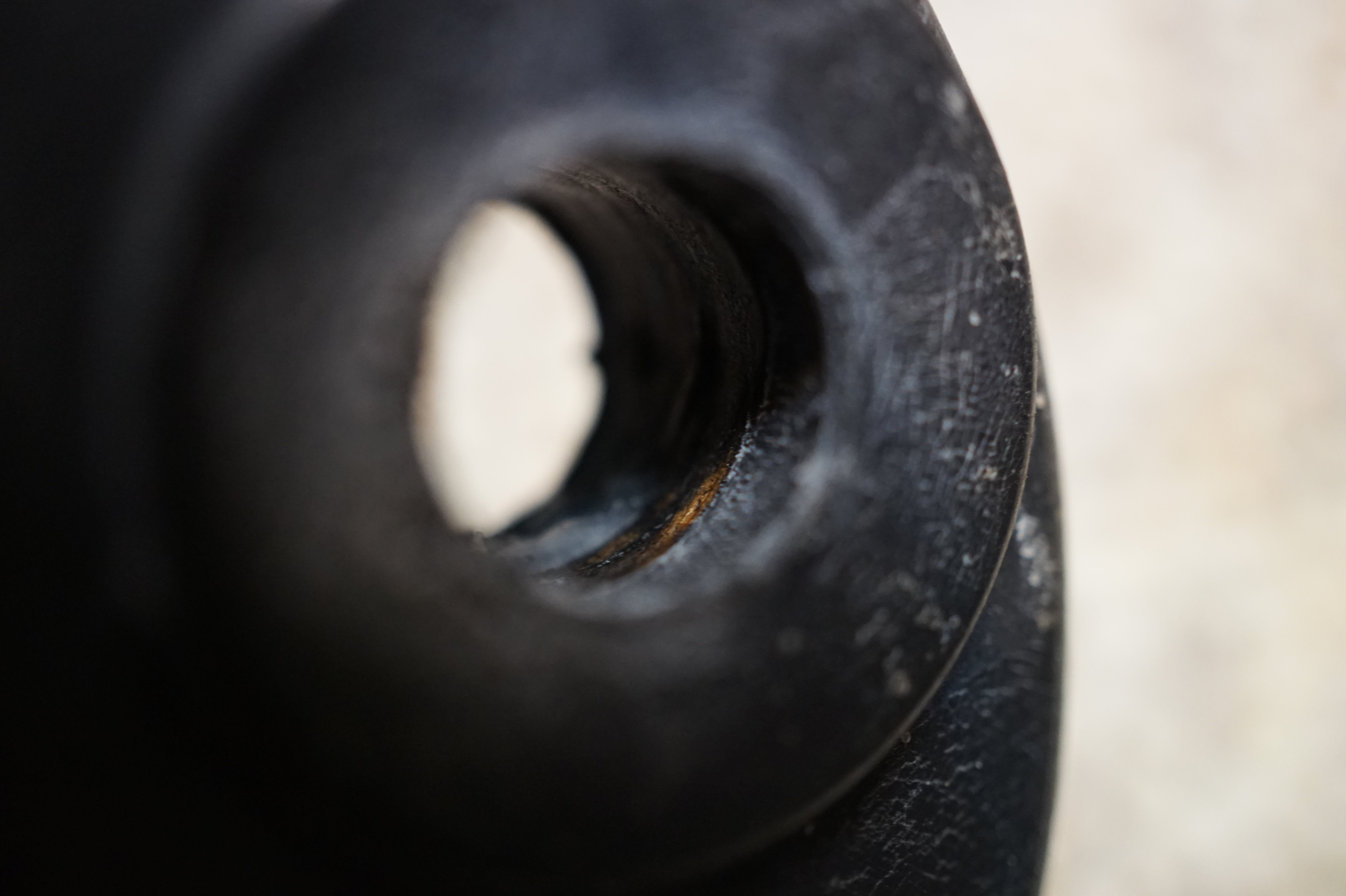

3. Gewebeeinlage:
Erst einmal noch ein Bild von Thorsten von einer alten original Scheibe:
Und jetzt kommen Bilder von der OEM Scheibe. Die anderen Hardyscheiben habe ich nicht kaputt geschnitten, da ich den Eindruck habe das dort alles OK ist.
Und bei der OEM Scheibe hatte ich kein schlechtes Gewissen die in das Nirvana zu schicken.
Die Fäden zwischen den Hülsen sind mit ca. 12 Fäden nicht so ausgeprägt wie bei der original Scheibe, die Thorsten hier eingestellt hat.
Zumindest sind die Fäden direkt um die Hülsen gewickelt und über die Hülsenfläche verteilt.
Fazit
Die OEM Scheibe hat nicht viel mit den original Scheiben zu tun.
Ist aber anscheinend schon mal deutlich besser als die "Premium Quality" Scheibe.

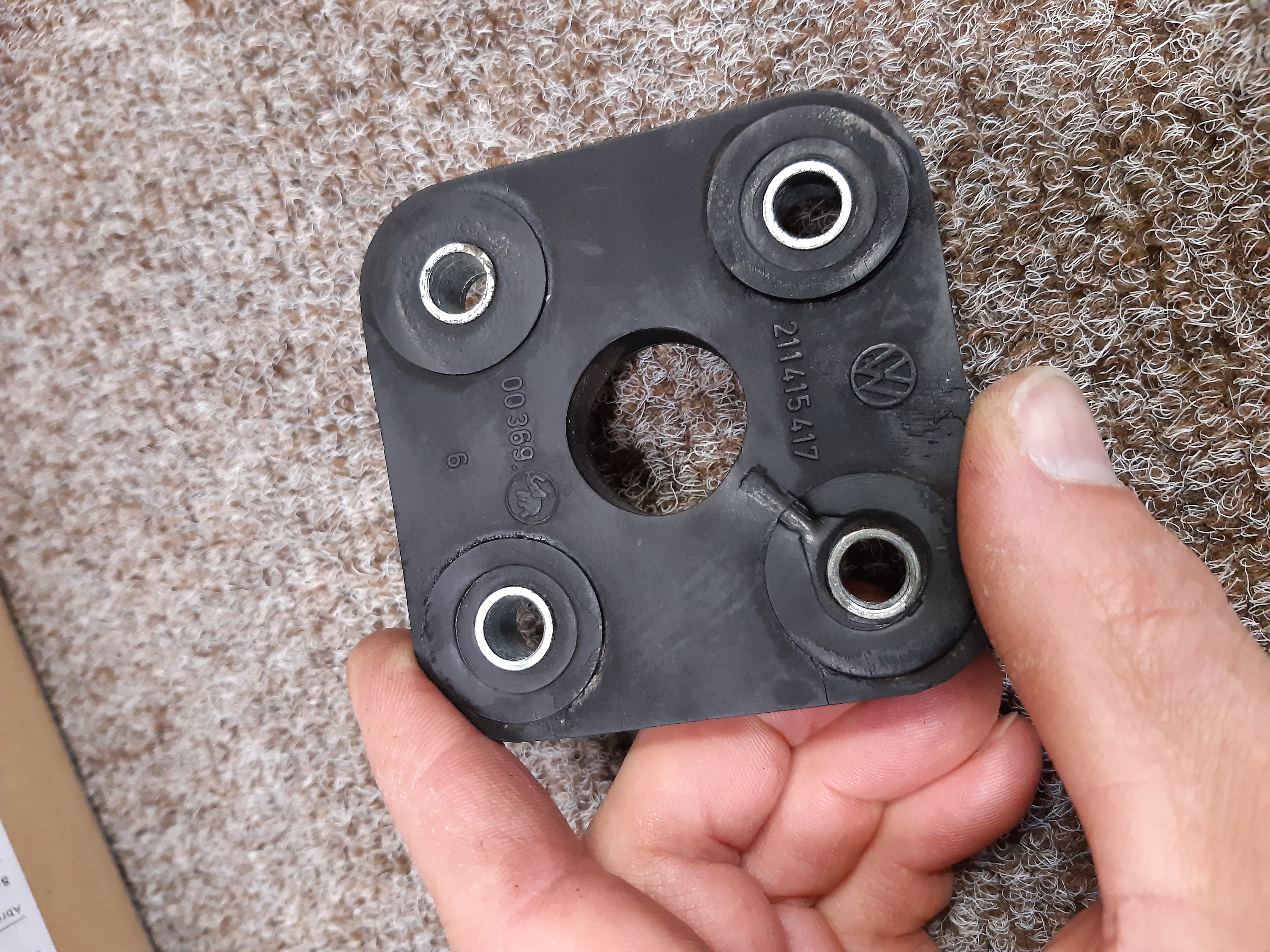

Außerdem besitze ich noch eine VW Scheibe wie auf dem Bild von Thomas, daher schwanke ich welche eingebaut werden soll.

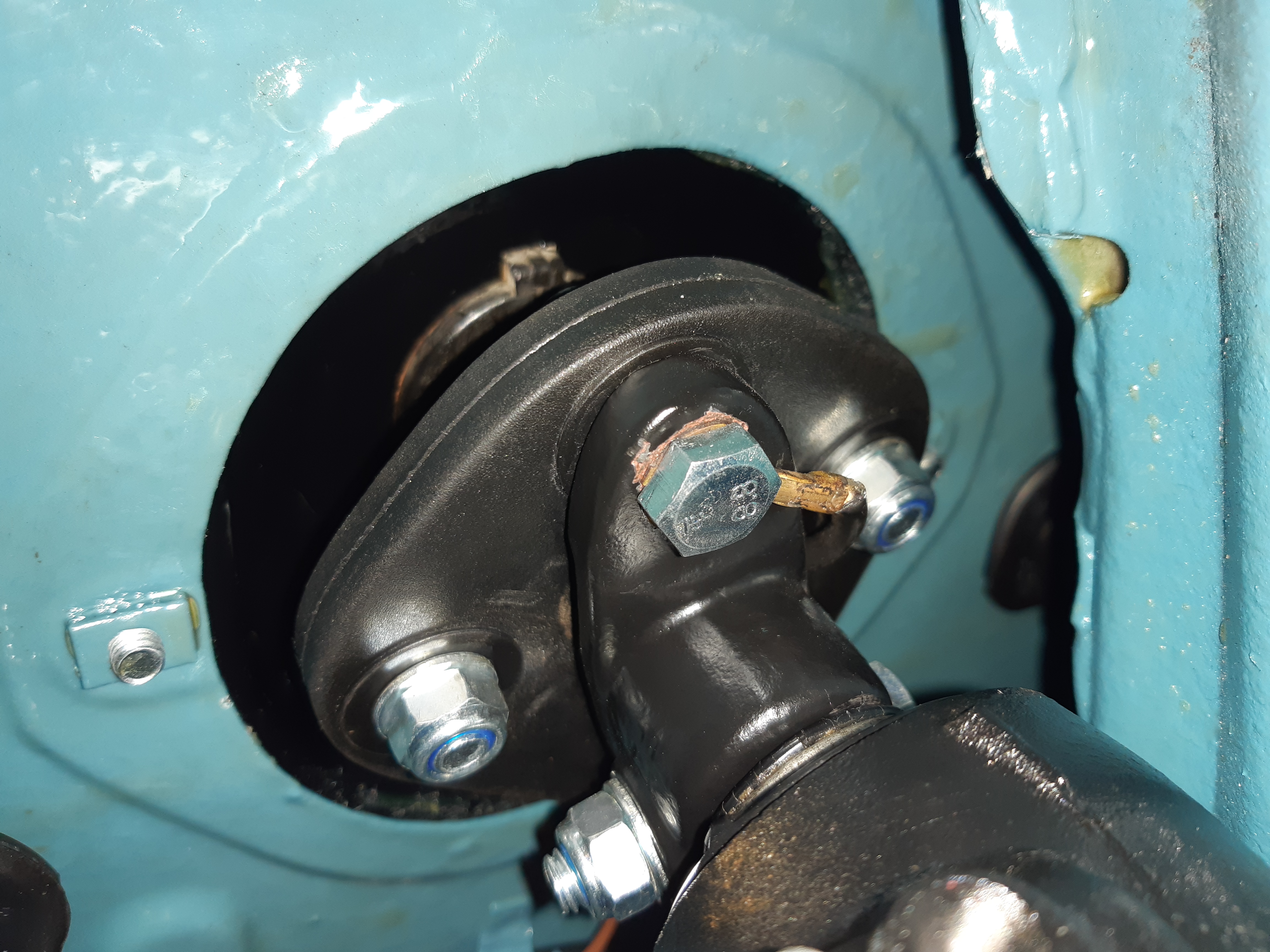

Keine Ahnung,was ich verbaut habe,
Aber ich kann das Lenkrad auch schön hoch ziehen. Beschriftung ist leider auf der anderen Seite.
Also die SGF Scheibe in England bestellt.
Die ist aber genauso labberig :flop:
Jetzt überlege ich tatsächlich die 50 Jahre alte Scheibe wieder einzubauen.
Nur ist die schon recht hart.
Wie hart/weich dürfen die denn überhaupt sein?
