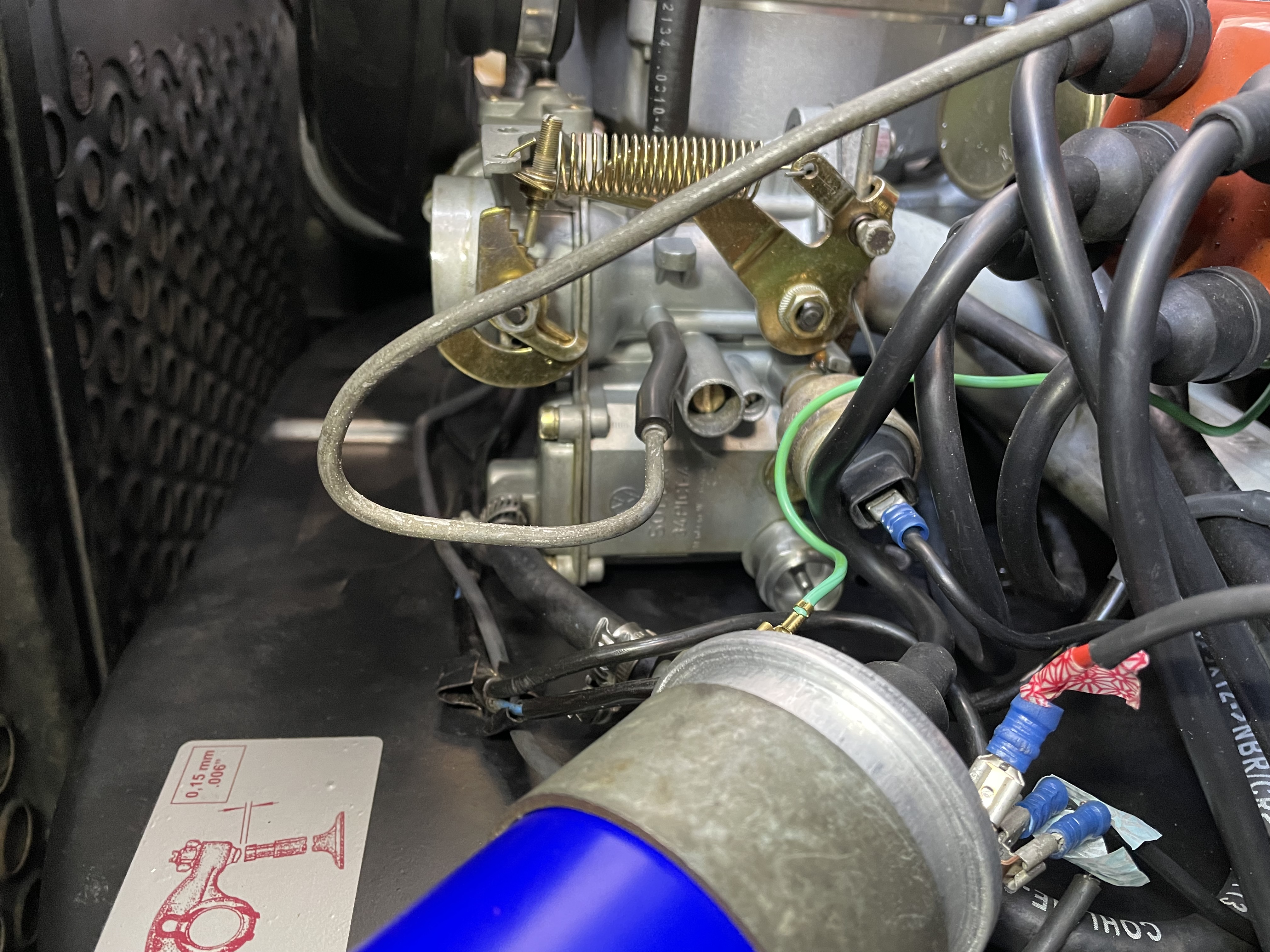

Mach bitte einmal ein Bild von dem Vergaser.
Ob man die Einspritzmenge bei keinem Unterdruck am Regelventil Vergaser auf den Wert von 1,25 - 1,55 cm³/Hub bringen kann, entzieht sich meiner Kenntnis.
Prinzipiell ja.NeverStopPlaying hat geschrieben: ↑02.12.2021 06:17 Wenn ich die Einspritzmenge korrigiere, kann ich den Vergaser so nutzen wie er ist

Aktuell ist er ja ausgebaut. Ich lade Fotos vom eingebauten und ausgebauten Zustand hoch.

Der hintere Unterdruckanschluss am Vergaser ist jedenfalls vorhanden. Da brauchst Du nur einen passenden Schlauch auf das Regelventil (an der Schwimmerkammer vom Vergaser) zu stecken. Dann hast Du die Einspritzmenge wie vom 34PICT3.
Natürlich kann man nicht wissen, ob der Vorgänger da irgend etwas verstellt hat.
Also die Einspritzmenge bei stillstehendem Motor, wo kein Unterdruck vorhanden ist, auf den Wert von 0,75 - 1,05 cm³/Hub überprüfen und ggf. nachjustieren.

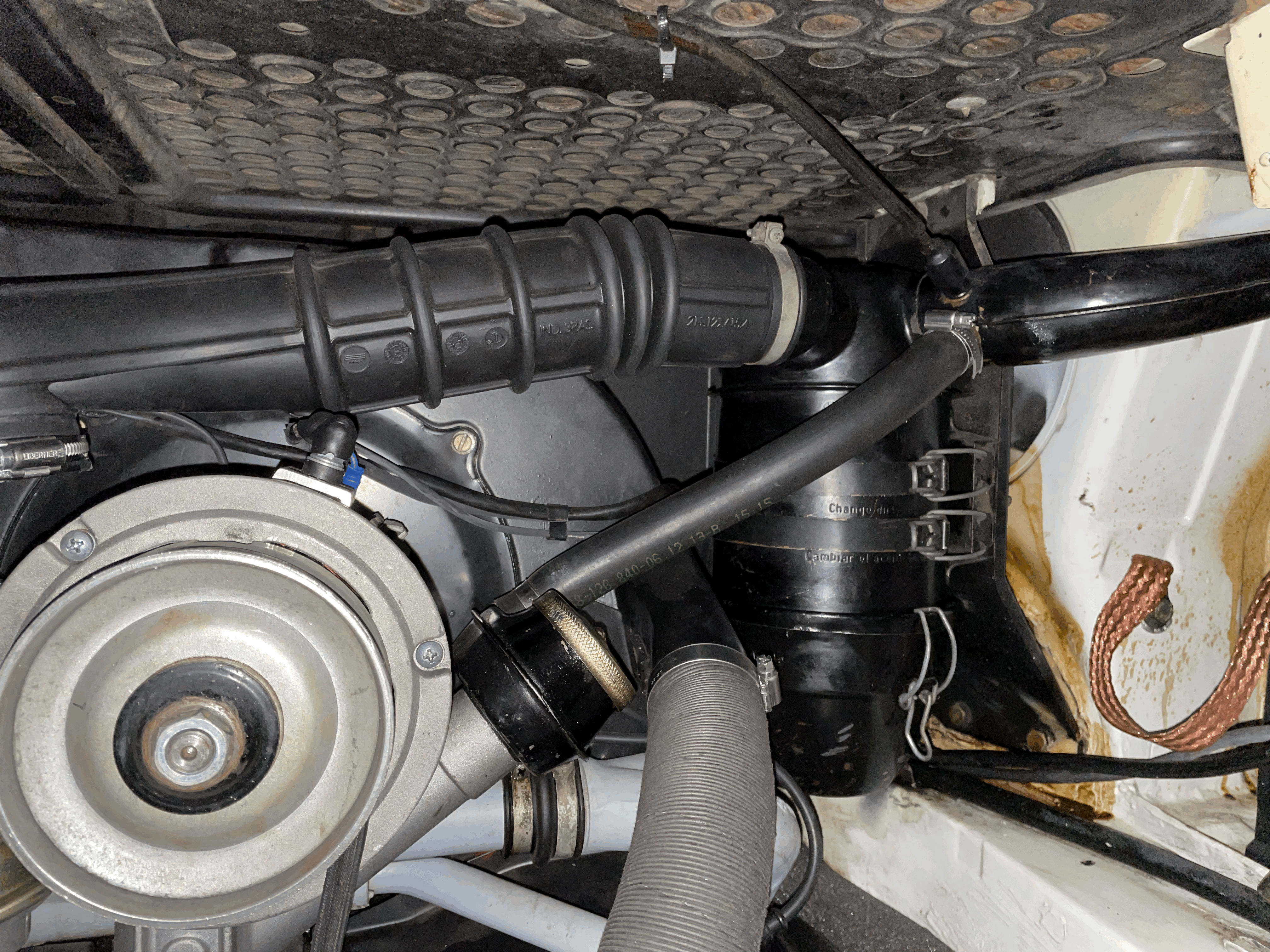

Ich habe diesen Ölluftfilter... im Sommer hatte ich den mal gereinigt. Bild folgt:

Oh, das ist ja einmal was Seltenes und sieht man kaum.
Ich vermute einmal, M 509 (Mehrausstattung) mit staubgeschützter Luftansaugung, vergrößertem Ölbad-Luftfilter und zusätzlicher Motorabdichtung.
Ganz offensichtlich ist da kein Temperaturregler vorhanden, denn einen Anschluss für eine Ansaugluft-Vorwärmung gibt es auch nicht.
... und wieder was dazu gelernt.

Norbert*848b hat geschrieben: Oh, das ist ja einmal was Seltenes und sieht man kaum.
Ist selten in diesem Fall gut oder schlecht?!?

Wegen der fehlenden Ansaugluft-Vorwärmung kann das ggf. nachteilig sein, weil dann bei Temperaturen unter 20° C und hoher Luftfeuchtigkeit der Vergaser möglicherweise vereisen könnte. Das passiert aber meinen Erfahrungen nach innerhalb der ersten viertel Stunde nach Start.NeverStopPlaying hat geschrieben: ↑03.12.2021 20:22 ... Ist selten in diesem Fall gut oder schlecht?!?
Den Vorteil, dass der Luftfilter mehr Staub aufnehmen kann, sehe ich hierzulande nicht wirklich.
BTW: Als meine Ansaugluft-Vorwärmung einmal defekt war, hatte ich so etwas erlebt. Bei morgendlichen Temperaturen und Nebelschwaden sowie nassem Rasen auf dem Campingplatz, bin ich bei der Abfahrt genau bis zum Ausgang gekommen und dann ging der Motor aus und ließ sich auch nicht mehr starten. Hab dann die Motorklappe aufgemacht und schon außen am Vergaser war Raureif zu sehen. Drinnen wird es nicht besser ausgesehen haben, dann aber mit dem Effekt, dass das LL-System auch vereist und somit verstopft war.
