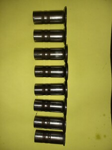

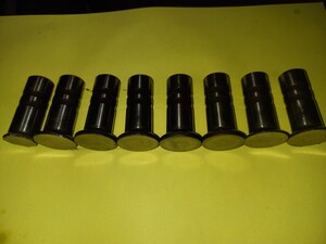

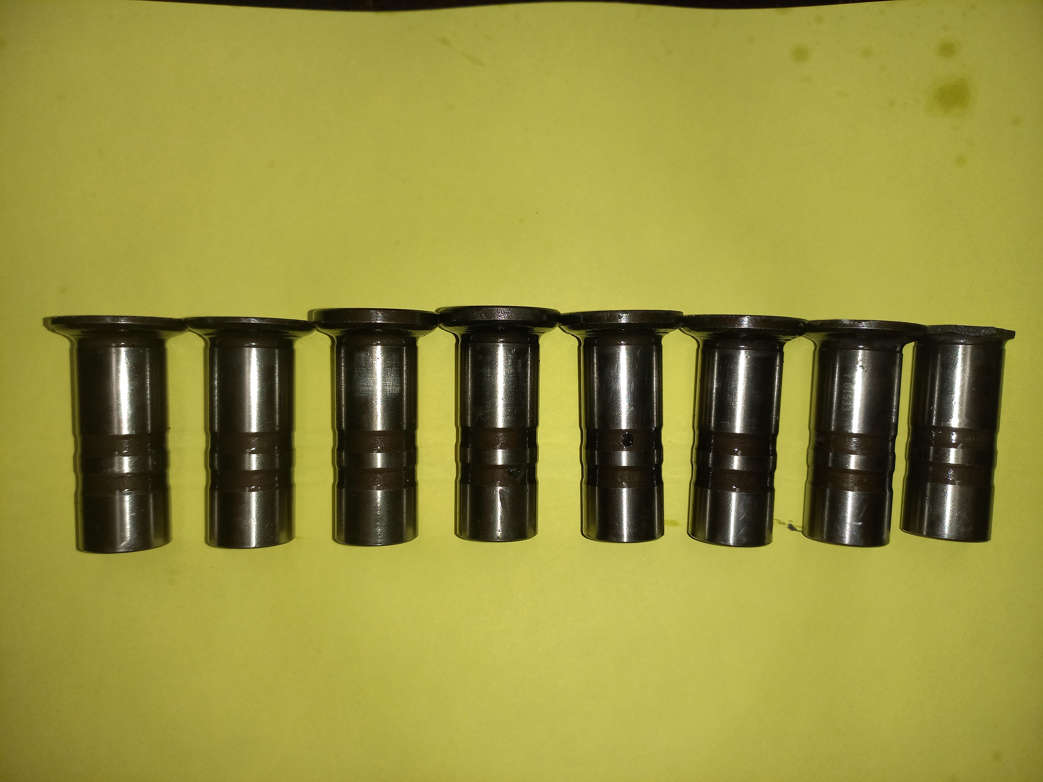

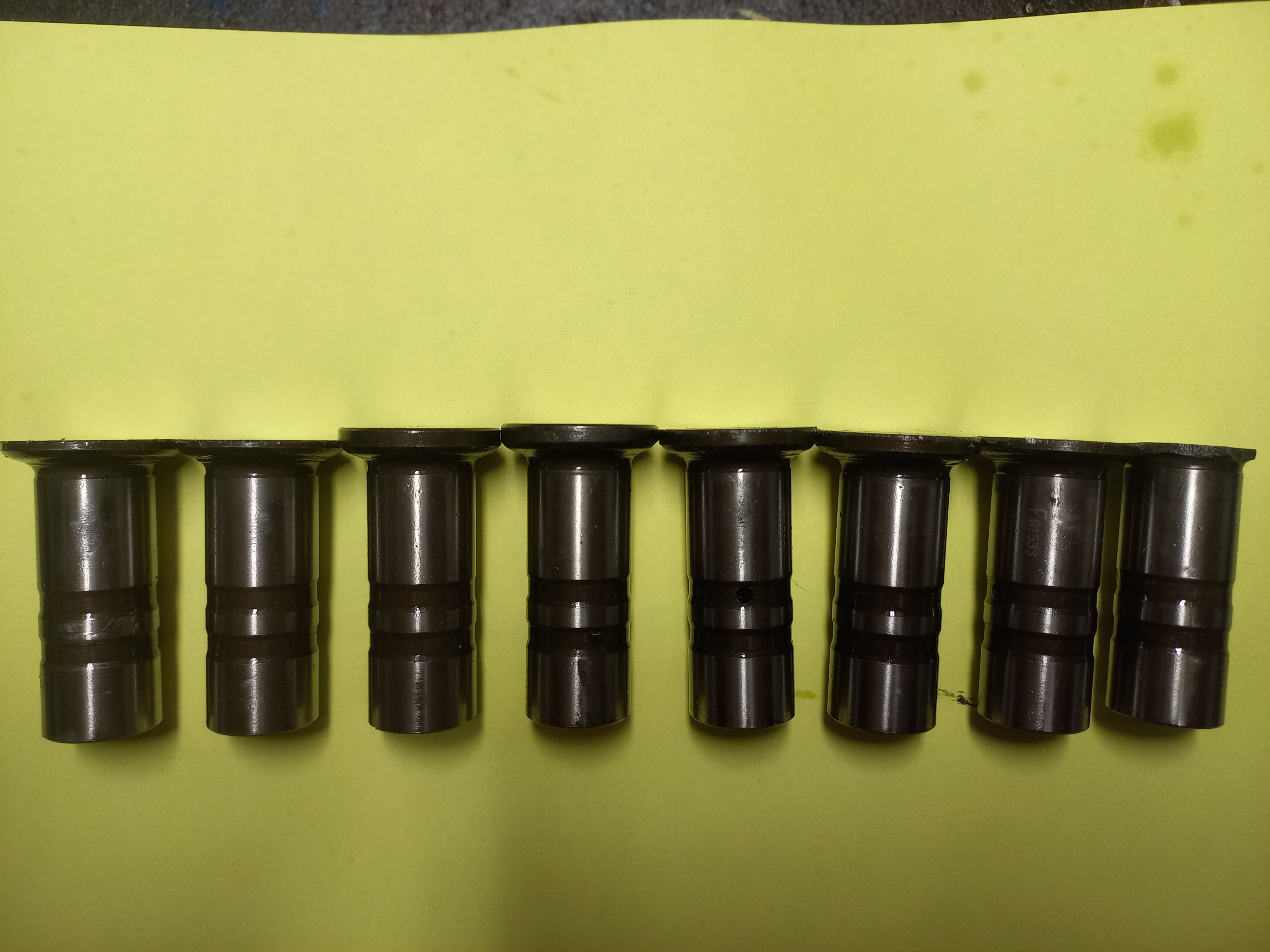

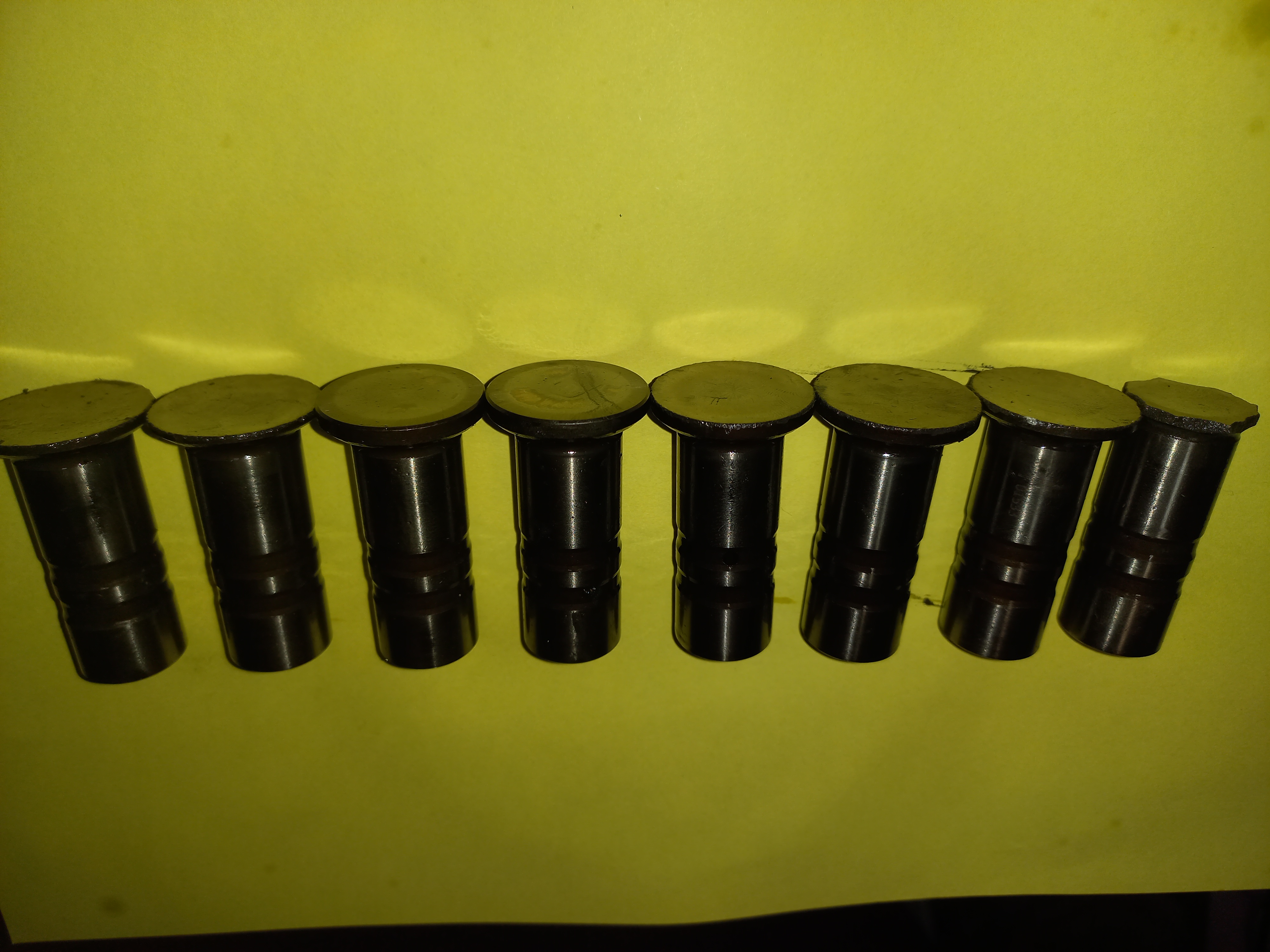

Was mich ein bisschen irritiert, ist das erste Foto des Stößels. Das sieht ja so aus, als sei das Material geflossen?! Das gibt's bei Hartgussstößeln eigentlich nicht - oder nur dann, wenn der Hartguss eben nicht hart ist, also zu langsam abgekühlt wurde. Da würde ich evtl. mal einen Guru konsultieren oder das Ding in die nächstgelegene Härterei bringen zur Härtemessung.

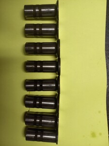

Anbei nochmal alle Stößel auf einem Bild. Man erkennt gut, wieviel Material abgetragen wurde.
Interessant ist aber auch, dass zwei Stößel intakt sind.
