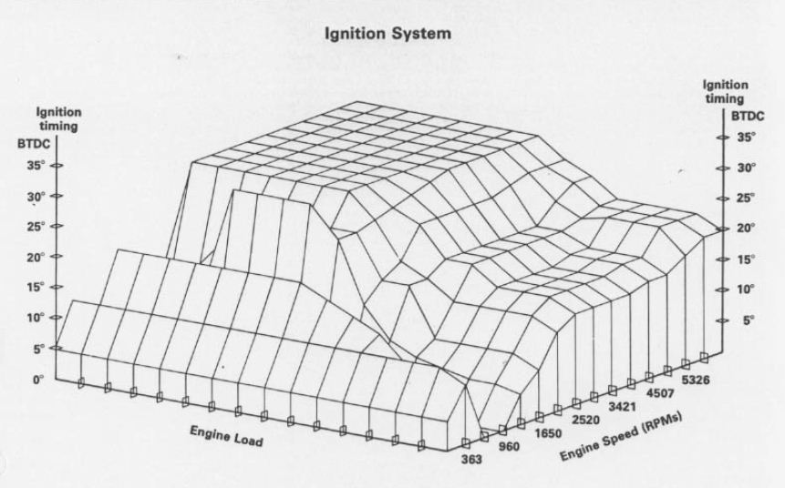

Hier ist einmal das Kennfeld vom T3 Digifant.
Der ermittelt das Kennfeld einzig über die Stellung des Luftmengenmessers und der Drehzahl.
Da habe ich mich bei meiner Kennfelderstellung grob nach gerichtet, aber im Prinzip finde ich das auch alles recht "sportlich".

Tanjas&Thomas_T2b hat geschrieben:Hier ist einmal das Kennfeld vom T3 Digifant.
Was ist das denn für ein Gewurschtel mit der (mir suspekten) 1.200/min- und der 1.650/min-Kurve?
Das ist ein "Hochtal" auf dem mittleren Drittel der 1.650/min-Kurve :confused: However: Die 1.200/min-Kurve ist halt ein schleifender Schnitt durch die steil ansteigende Fläche. Ich würde die nicht allzu ernst nehmen und sie entweder komplett weglassen (falls das geht) oder sie von 40%/23° noch 80%/25° linear interpolieren.
Eigentlich könntest du auch in der anderen Richtung alle Kurve zwischen 900 und 2.000/min linear interpolieren, dann wären die schlimmsten Grausamkeiten schon mal weg. Daß der Zündwinkel unterhalb von 900/min wieder zunimmt, soll wohl den Leerlauf stabilisieren.

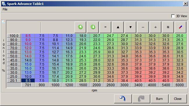

Ich habe gerade heraus gefunden, dass die ignload% gar nicht der Motorlast entspricht.
Das sind die absoluten Druckwerte vom Drucksensor.
Damit kann ich die Sache dann auch ganz einfach von den Verteilerdaten in Excel berechnen und eine neue Tabelle zusammen setzen.
Und in dem T3 Diagram geht die Engine load wohl von links nach rechts und nicht umgekehrt, wie ich erst angenommen hatte.
Aber jetzt ist erst einmal Feierabend, :bier:
Beiträge: 5200
Re: Verteiler Instandsetzung
So,
Dank Excel und etwas Fleißarbeit ist das Zünddiagramm schon mal erstellt.
Die 900 UPM Linie ist bewusst gerade gewählt ohne Verstellung.
Im Stand kommt an dem Steuergerät ja auch Unterdruck an, ber in dem Bereich soll er ja auf 7,5° vOT stehen bleiben.
Ab 1000 UPM geht dann die "reguläre" Tabelle los, die ich dem original Verteiler nachempfunden habe.
Und wie gesagt, ignload% gibt die absoluten Druckwerte hinter der Drosselklappe und nicht die Motorlast an.
Die Frühverstellung unterhalb von 900 UPM soll den Leerlauf stabilisieren und den Start des Motors begünstigen.
