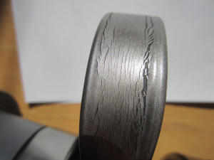

Hi Jochen,bullijochen hat geschrieben: ↑10.10.2023 09:52 Das sind ja Standard Lager da sollte es doch eigentlich keine Qualitätsprobldme geben oder?
blätter mal eine Seite zurück:
Das hier ist ein Roulex Denmark Exemplar nach zwei Jahren Betrieb gewesen.
Der SKF Satz macht bei mir was er soll.

Norbert danke dir für die Info. Den hätte ich jetzt auch genommen. Dann passt es ja
