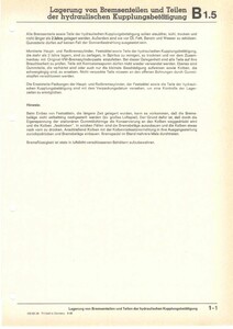

Jetzt erst zufällig gefunden, VW hat das mit der lagerung so vorgesehen gehabt:
