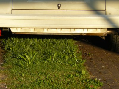

Ist bei deinem Bus dieses Wärmeschutzblech über den Endtopf noch montiert?T2Bulli hat geschrieben: Aber ist es normal, das der Motor (bzw. Auspuff) so warm wird, das die Motorklappe und die Stoßstanger sehr sehr warm werden???Basti

ich bin mir nicht ganz sicher welches Blech du meinst. Also unter der Stoßstange ist noch ein Blech angeschraubt, so wie ich es nur von Bussen mit Typ4 Motoren kenne. Welchen Zweck dieses Blech erfüllt, ist mir aber nicht ganz klar. Ich kann ja mal ein Foto machen.

Robin meint nicht das schwarze Blech unter der Stoßstange, er meint das Wärmeschutzblech über dem Topf.
Dieses fehlt sehr oft und ist wohl auch nicht mehr aufzutreiben?
Es soll verhindern, das die Abwärme nach oben aufsteigt.

danke für den Hinweis. Das Blech was du meinst, ist bei mir zum Glück vorhanden:
Und das Hitzeabschirmblech ist dann folgendes:
Welche Farbe hat das original? So wie Björn sagt schwarz?
Basti

Ja, original war das Blech schwarz lackiert, warum es allerdings nur beim Typ4 Motor zum Einsatz kam, hat mich 1971 schon gewundert und bis heute wurde die Frage nicht beantwortet.
