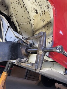

Ich will nix verstellen, lediglich die Federschwerte entfernen und alles dahinter sauber machen, entrosten, aufbereiten und neue Gummilager verbauen.
Tue mich aber schwer die Schwerter ab zu bekommen. Ziemlich mit den Drehstäbe zusammengebacken.
Ein grosser 2-Armabzieher kann man da nicht ansetzen.
Erhitzen rund um die Verzahnung hat auch nicht gefruchtet.

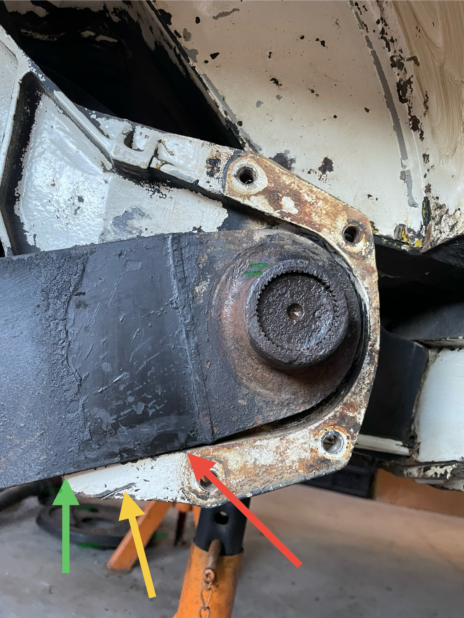

Die Lage ist aktuell wie folgt:
Grüner Pfeil: Der Anschlag ist eigentlich überwunden
Gelber Pfeil: Bestehende Markierung (Vorbesitzer)
Roter Pfeil: Schwert liegt nur etwa dort auf
Nun soll das Schwert weg. Hält bombenfest auf der Verzahnung.
Mit Montiereisen hebeln hab ichs nicht geschafft.

Das Schwert darf gar nicht mehr aufliegen. (Siehe Bild)
Dann kannst Du das Schwert incl. Federstab einfach herausziehen.
Wenn die Verzahnung mit dem Schwert verbacken ist, dann hast Du ein Problem.
Du kannst es dann mit Rostlöser und Hitze versuchen. Bei einem meiner Schwerter
hat das nichts mehr genutzt. Aufflexen, trennen, dann kannst Du den Federstab evtl. noch retten.
Ansonsten ist das halt so mit dem Jahrzehnte lang vor sich her rosten.
#micha#

Avispa66 hat geschrieben: 06.04.2025 09:33
Nein, isser nicht! Da fehlen noch ein paar Millimeter, bis das Schwert komplett vom Gussgehäuse frei kommt.

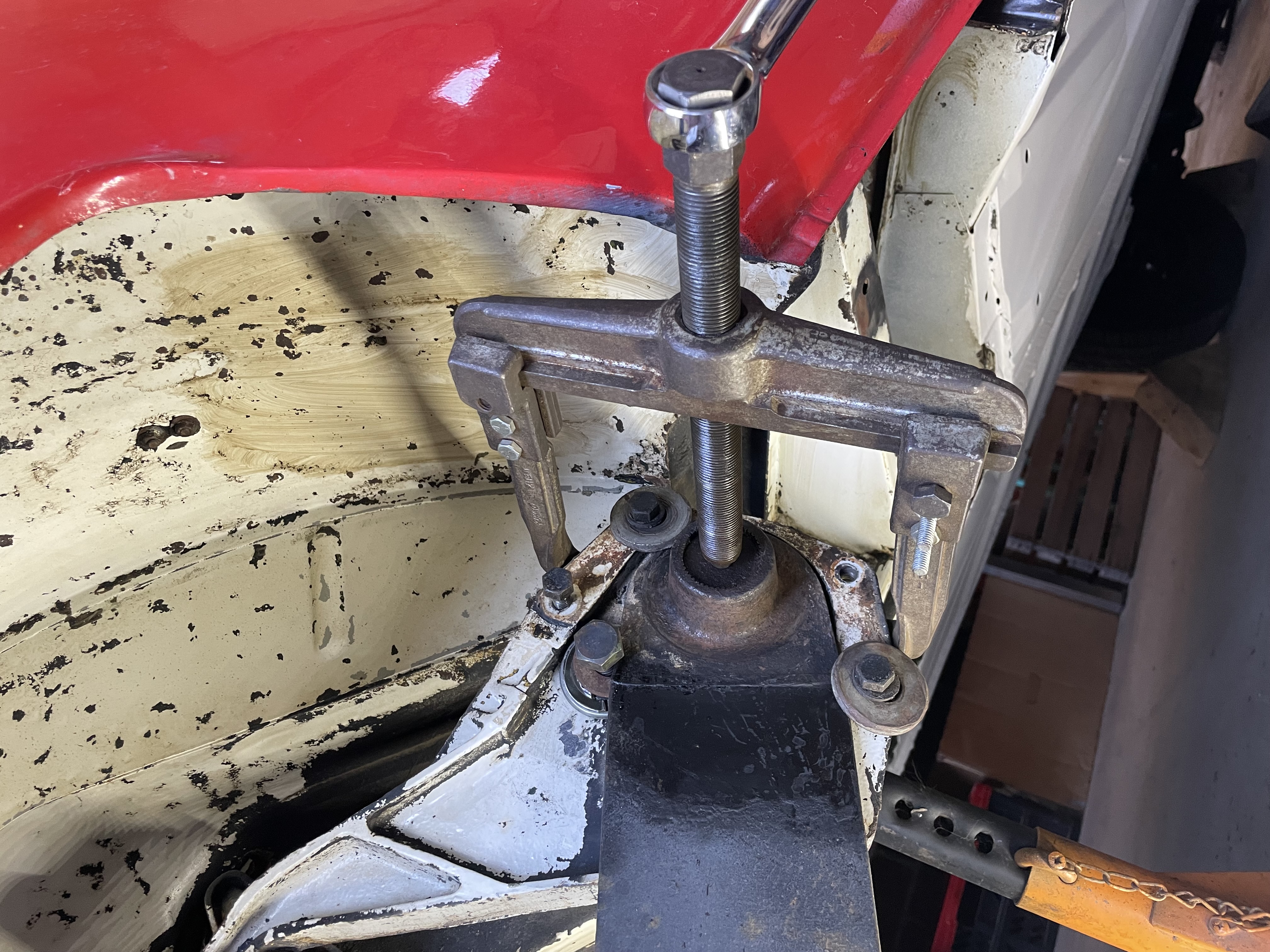

Hab noch ein Versuch hinter mir:
Aber Fehlanzeige. Ab einem Punkt hab ich mich nicht mehr getraut weiter zu spannen, weil das Schwert nicht optimal abgestützt war und sich eher verkantet hat.
Werde die Tage nochmal probieren, aber eben besser abstützen, damit es auch gerade bleibt.
Notfalls nehm ich das Schwert inkl. Drehstab ab. Dann unter eine vernünftige Presse.
Wenn markiert sollte man es jederzeit mit der gleichen Einstellung wieder verbauen können.
