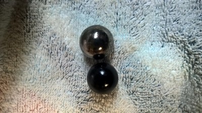

nachdem ich meine Ersatzwellen fertig habe, habe ich die restlichen Teile mal gesäubert und defekte Teile entsorgt. Ich hatte mal vor Jahren eine Teilekiste ersteigert. Nun habe ich zwei Gelenke gefunden, die genau wie Bulliteile aussehen. Aber da sind schwarze Kugeln drin. Und diese sind auch noch kleiner. Gab es da Unterschiede ????

- Beiträge: 7795
Re: [Workshop] Antriebswellen-Manschetten wechseln !
Hallo Rüdiger,
Gleichlaufgelenke mit schwarzen Kugeln hab ich auch schon gesehen. Die befanden sich in einer Austauschwelle vom Autoteilemann, also "Aftermarktteile".
Vielleicht lässt sich hiermit das Rätsel lösen:
http://blindchickenracing.com/How_to/CV ... ts_101.htm
Ich hatte einmal ein Gleichlaufgelenk von einem Typ 2 in der Hand, das hatte auch schwarze Kugeln mit einem etwas größeren Durchmesser als 20 mm (weiß leider nicht mehr wie viel). Da hatte scheinbar die Gelenkwellenfirma an dem äußeren und inneren Teil etwas zur Überarbeitung nachgeschliffen, sicherlich noch gehärtet und wohl Übermaßkugeln eingesetzt.
Sehen die nur genauso so aus oder hast Du auch einmal die genauen Abmessungen überprüft? Da besteht nämlich Verwechselungsgefahr mit Typ 4 Gelenken, zumal der kleinere Durchmesser der Kugeln dafür sprechen würde.Rüdiger*289 hat geschrieben:Nun habe ich zwei Gelenke gefunden, die genau wie Bulliteile aussehen.

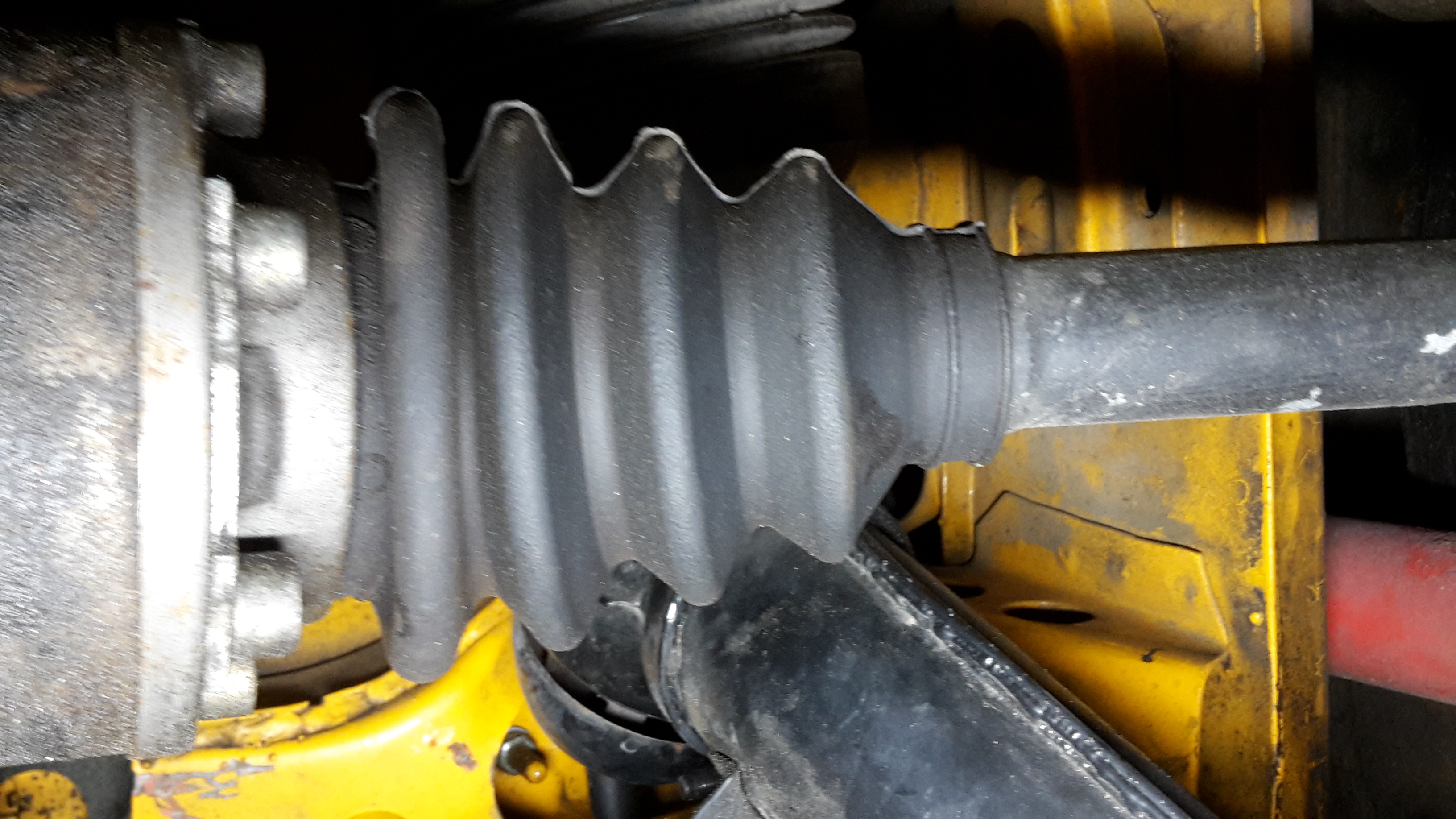

- Beiträge: 3119
Update: Nach 3 Jahren und 6500km sind die VW Manschetten noch tip top.
Stefan579
- Beiträge: 145
- Registriert: 02.01.2012 22:46
Meine habe ich vor 2 Wochen auch geprüft. Auch 3 Jahre alt und ca. 10000km gelaufen. Habe die von CSP verbaut. Kamen Stück 10€ meine ich. Noch top top in Ordnung.
- Beiträge: 5199
Das wir jetzt schon nach 3 Jahren Angst um die Manschetten haben müssen....
Ich habe mir 30 Jahre alte besorgt, Zustand top!
Die halten auch noch mal 10-20 Jahre vermute ich mal.
Peter E.
- Beiträge: 3119
Ich habe auch noch einige alte in Reserve.
An unserem T3 sind noch die originalen von 82 und die sind noch fit für weitere 30 Jahre...
