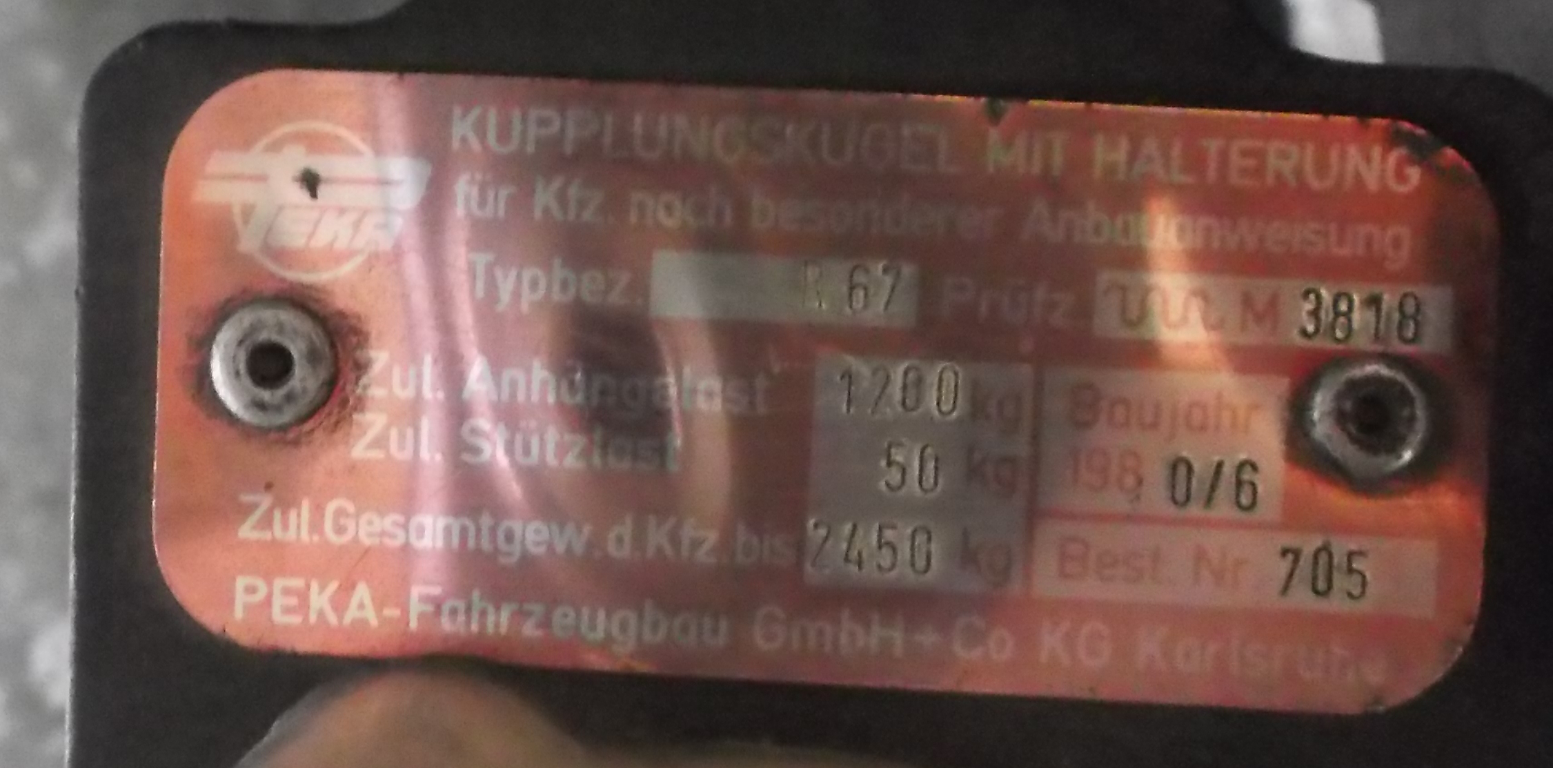

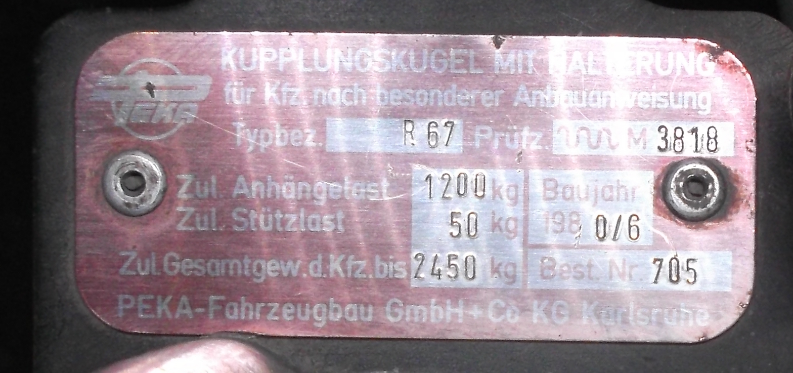

Super, Norbert, genauer geht’s nicht! Hattest du bei deiner AHK eigentlich noch das Typenschild? Meines ist verschollen. Es gibt ja nun eine ganze Menge an Ausführungen in Sachen Form, Farbe und Abmessungen. Es gibt sie ja noch „blanco“ in der Bucht, aber wie unsere oberseltene Exoten-AHK mal beschildert war, hab ich bislang nirgends finden können.

- Beiträge: 7763
Re: T2 a/b Ahk Anbauanleitung
Hallo Henning,
und das Ding irgendwann abfällt.
http://www.gaynater.de/
Infoquelle: https://www.vw-t2-bulli.de/de-books-doc ... hitch.html
Möglicherweise bekommt man die geprägt, was ich aber leider nicht weiß. Eine Nachfrage sollte Gewissheit bringen.
Man hätte auch einmal bei denen nachfragen können, die soetwas verbaut haben.
... bei mir z.B.:
War irgendwie schlecht, das gut fotografiert zu bekommen, deshalb zwei Qualitäten.
Frag jetzt aber bitte nicht, wieviel Bilder ich insgesamt geknipst hatte, um die halbwegs tauglichen herauszusuchen.
Ja, wird auch immer gut behandelt (großzügig mit Wachs eingerieben, insbesondere die Ränder), damit da keine Korrosion passiert
Alternative: Bei "GayNater" nachfragen
... bei mir z.B.:
Danke vielmals, Norbert, das Foto ist top. Ich bin glatt versucht es auszudrucken, auszuschneiden und mit Pattex auf die AHK zu kleben
. Nein, im Ernst: Danke für die Mühen und Knipsversuche, jetzt habe ich endlich eine Vorstellung und werde mich auf die Suche machen, wobei der Link zum GayNater bestimmt hilfreich ist. Das Prägen würde ich mir andernfalls aber auch zutrauen. Nur die schöne Vintage-Optik deines Originals werde ich wohl kaum hinbekommen.

Steve
- Beiträge: 1354
Peka Typenschilder findet man zur Not auch blanko bei Ebay, wobei ich die Kombination aus Schriftfeldaufteilung und der Farbe rot auf die Schnelle nicht finden konnte...
