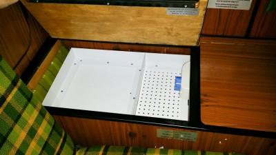

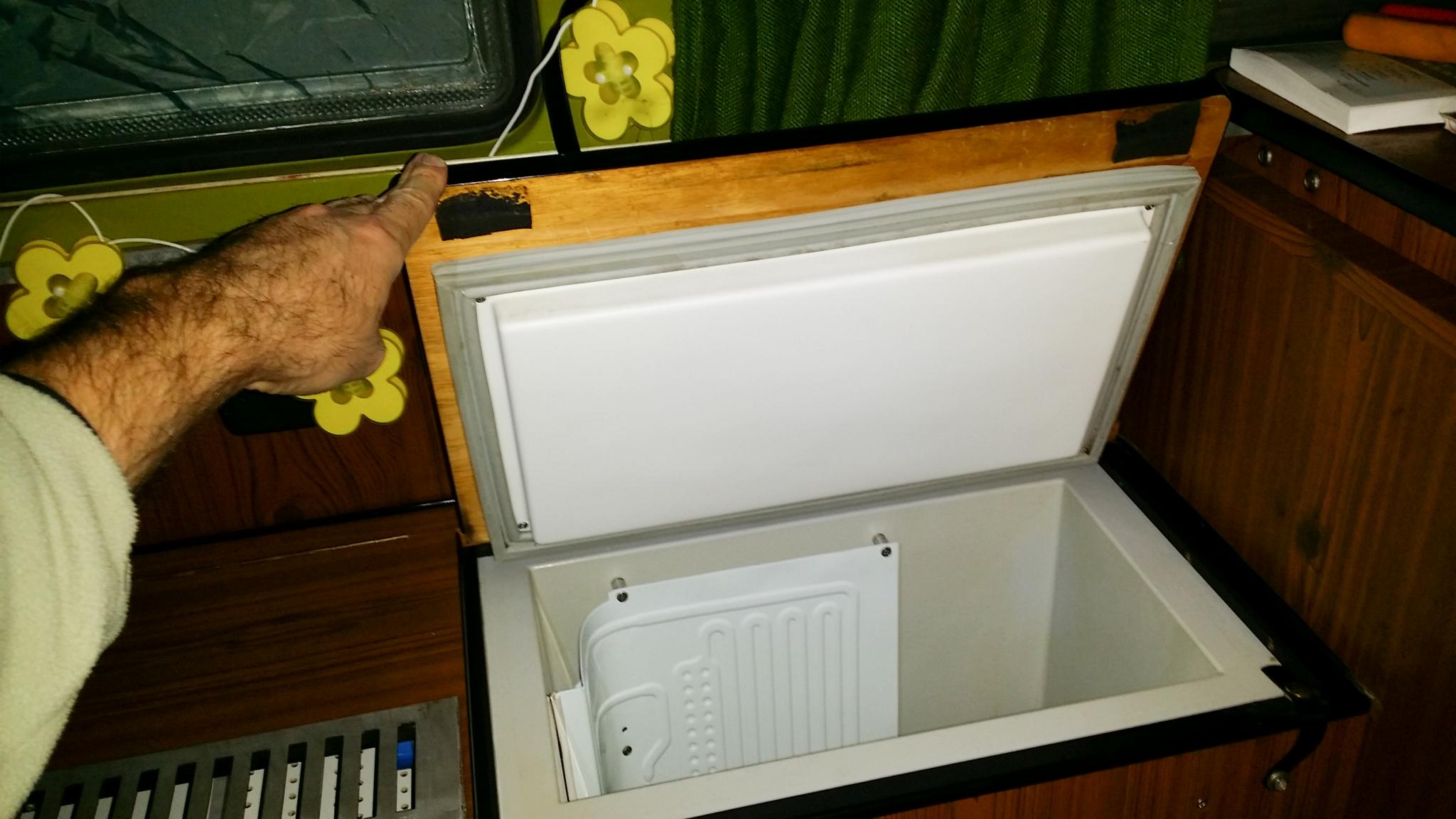

endlich alles installiert und eingeschaltet am 13 september. am 14 sep ab in 2 woche probefahrt zum mittelmeer und zurück.
kühlt super und ist fast 9 tag gelaufen mit ein 66Ah batterie, nacher mit ein 100Ah batterie 16 tag gelaufen.
ambient temp am meer 26- 29 °, in die nacht 16°.
empfehlenswert. :dafür:
