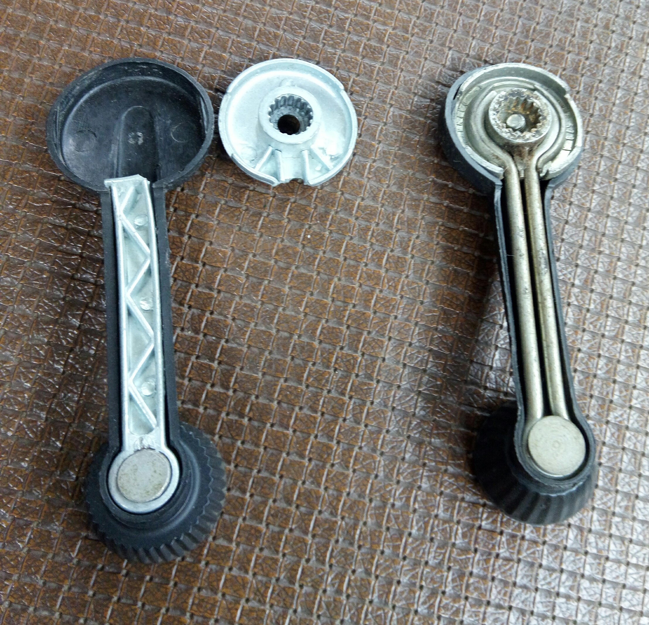

Aus aktuellem Anlass (links) habe ich mir 2 alte Fensterkurbeln besorgt. Ich denke das Foto spricht für sich und zeigt den Qualitätsunterschied. Rechts ein Original.
Erik
Beiträge: 7814
Re: Qualität von Reproduktionen
Ja, links hält nur von 12 bis Mittag. :?
... ist aber m.W. nach soweit bekannt, heutzutage kauft man 2 x um einmal das Richtige zu bekommen ... das gilt leider für sehr viele Teile, ich mag sie gar nicht alle aufzählen wollen und würde mit Sicherheit etwas vergessen.

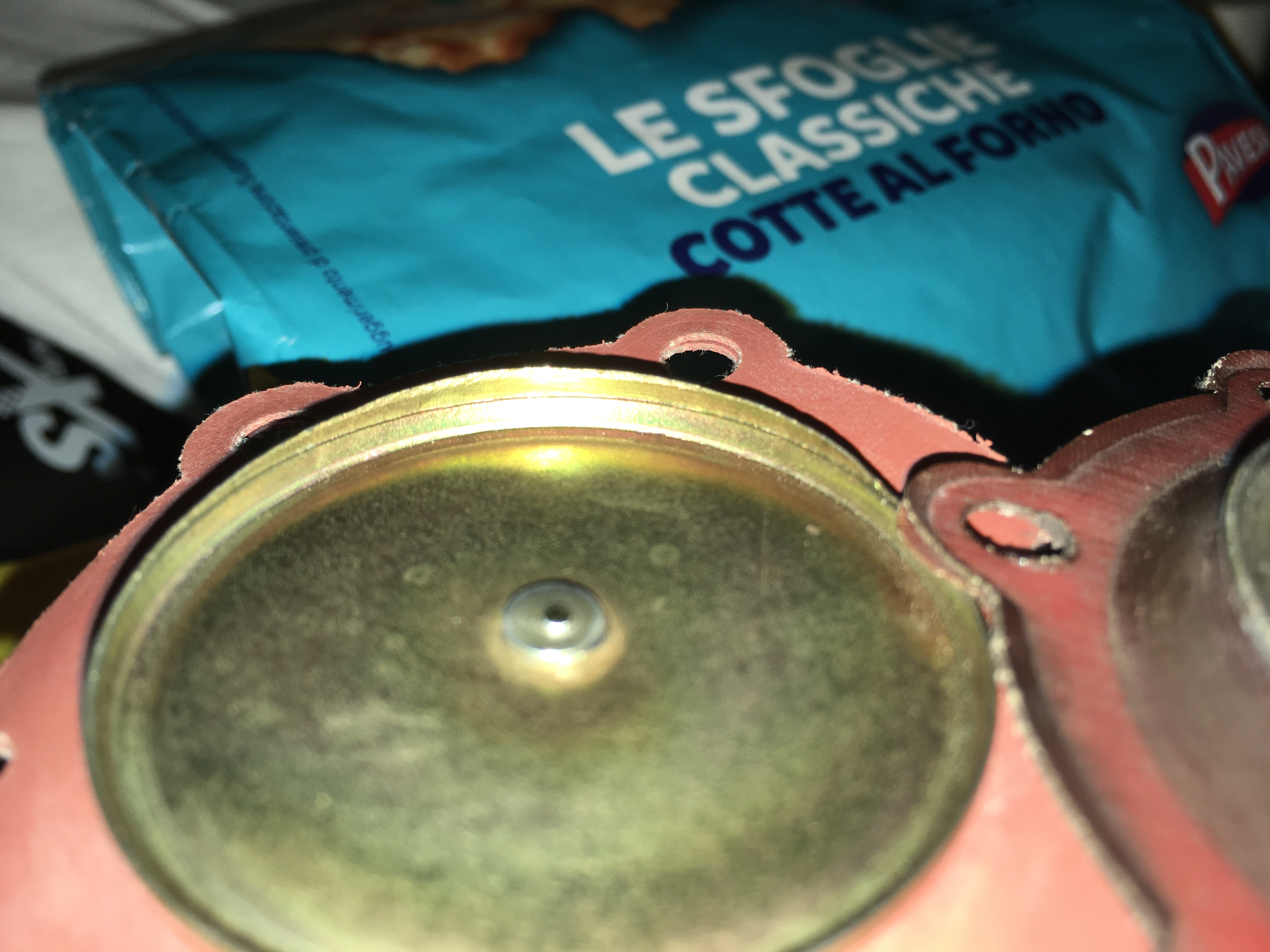

Aus aktuellem Anlass einer Benzinpumpenrevision...
Membran aus Revisionskit:
Deutlicher Überstand am Rand des Blechtellers (im Bild ca. zwischen 9 und 14Uhr, bei 12Uhr am höchsten). Ohne Bearbeitung ist Berührung mit dem Pumpenoberteil nicht ausgeschlossen.

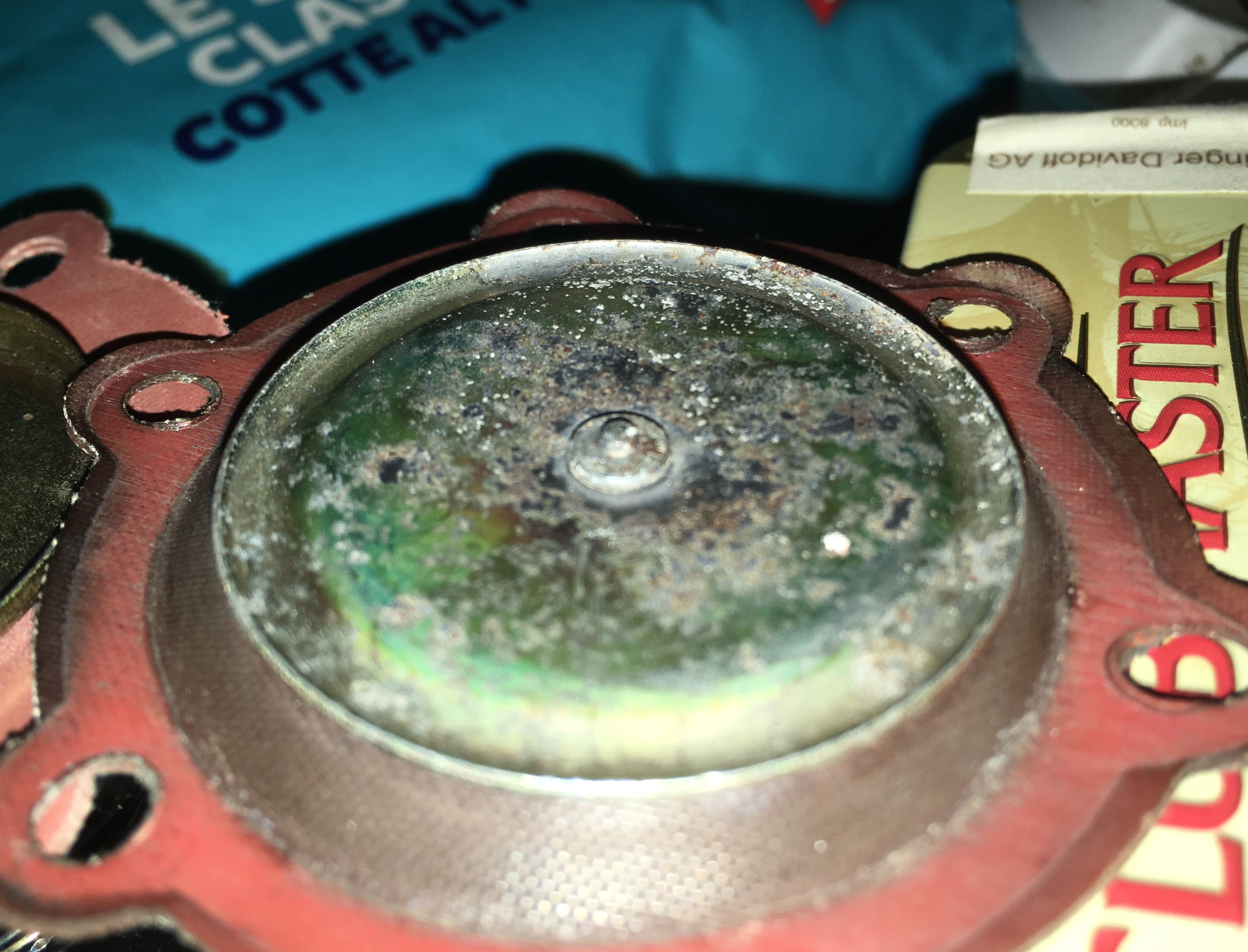

Zum Vergleich der leider ausgehältete aber viel wertigere, alte Membran:
Blechteller zwar etwas angelaufen aber um Welten präziser verarbeitet...
