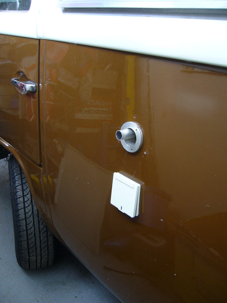

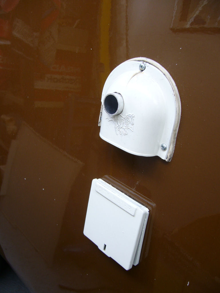

ich selbst habe bei meinem Bus einen Abgaskamin aus dem Wasser-Siphon-Entlüftungs-Dingens gebastelt, welches die US-Busse auf der linken Seite haben. Also diese Plastikkappe mit dem Pferd drauf. Somit ist die Ansaugung von unten und auch geschützt gegen Regen und die Ausblasung geht mit einem Alu Rohr durch das Plastik und kann nach oben weg. Siehe Bilder

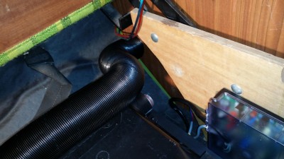

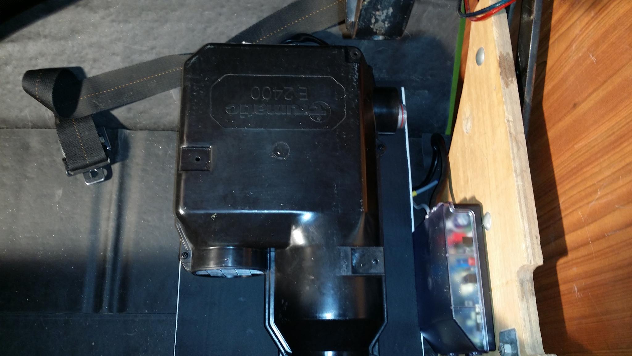

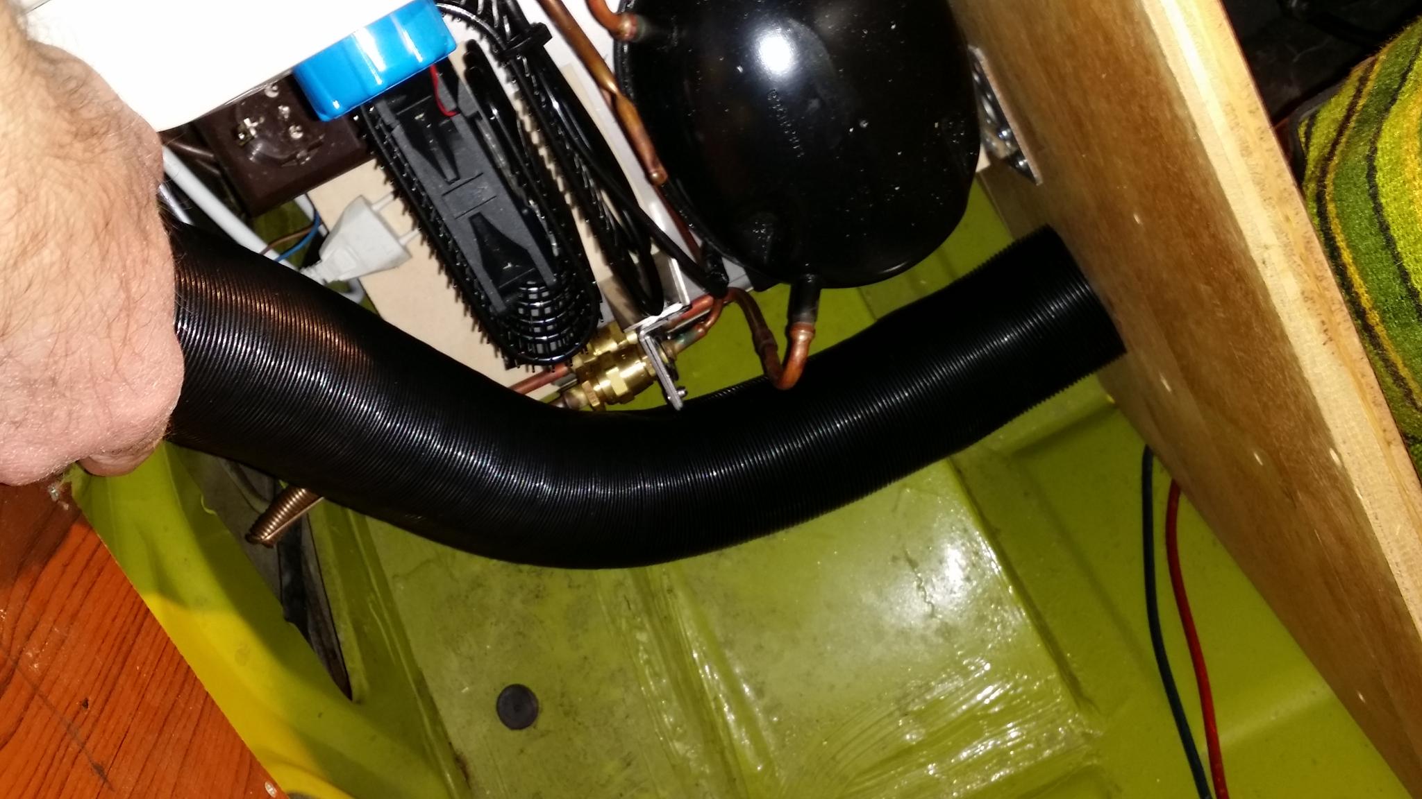

so, ich habe mal ein wenig probiert und geschaut, wo und wie ich am besten die Truma 2400 einbaue.
Ich würde sie gerne in den hintere Sitztruhe einbauen, auch wenn ich dann leider etwas Stauraum verliere. Dann habe ich einen kurzen Weg zum bereits bestehenden Loch für den Kamin, welches ich für den Truma Kamin nur vergrößern muss.
Was haltet ihr von der Einbauposition?
Eric
gruenerbulli.de
