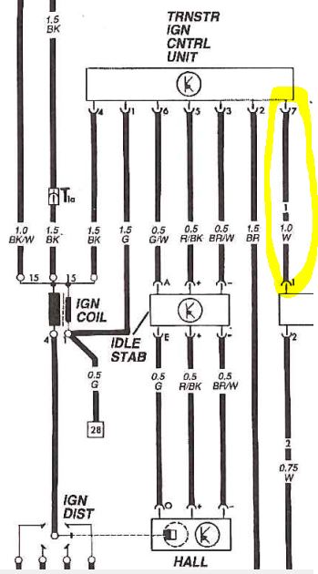

Hinweis für Besitzer einer TSZH Zündanlage
Wer eine Transistorzündung verbaut hat, kann Probleme mit der Drehzahlanzeige bekommen.
Durch die hohen Zündspannungen kommt es auch zu größeren Spannungsspitzen an Klemme1 der Zündspule.
Dadurch springt eventuell die Drehzahl im Drehzahlmesser, besonders stark im Leerlauf.
VW hat den Ausgang des Moduls im T3 mit Digijet Steuergeräten zum Teil genutzt.
Um diesen Fehler zu beheben, kann man am TSZH Modul an Pin 7 das Signal für den Drehzahlmesser abnehmen.
Der ist ohne Störspitzen und dann funktioniert auch der Drehzahlmesser einwandfrei.
Wenn ihr bei mir einen Drehzahlmesser bestellt und so eine TSZH Zündanlage verbaut habt, sagt mir Bescheid, dann kann ich direkt ein Kabel mit dazu legen,
das dann in den 7 Poligen Stecker integriert werden kann.

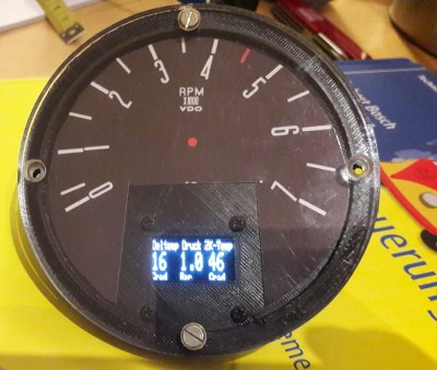

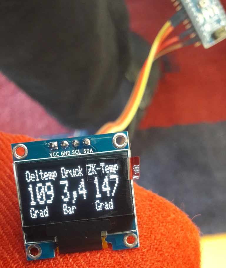

Und dann mal eine "Machbarkeitsstudie die ich heute mal gemacht habe: Es gibt ja bezahlbare OLED Displays für den Arduino Controller.
Da habe ich mir mal eine Display bestellt und etwas gespielt.
Es wäre möglich drei Werte im Display darzustellen.
Z.B. Öltemperatur, Öldruck und Zylinderkopftemperatur.
Aber auch Sachen wie Lambdawert, Batteriespannung... wären möglich.
Da kann man eigentlich jeden Sensor auswerten.
Ich habe es mal grob in ein Gehäuse gebaut, hier mal mit Drehzahlmesser angedeutet: Aber die Maße die ich für den Display Ausschnitt ermittelt hatte, liegen noch einen halben Millimeter daneben.
Von daher ist das hier mal als "Umfrage" zu sehen, wer Interesse an so etwas hätte.
Möglich ist auch der Einbau in ein 52mm Gehäuse, das Display wäre klein genug.

Tanjas&Thomas_T2b hat geschrieben: ↑18.03.2018 20:08 Hinweis für Besitzer einer TSZH Zündanlage

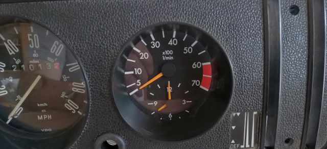

Heute morgen habe ich mir einen W201 Drehzahlmesser ins Amaturenbrett geschraubt.
Es lässt sich aber auch alles wieder RÜCKSTANDSFREI in den Originalzustand zurück bauen!
Was noch fehlt die die Beleuchtung. Kommt nacher aber noch dran ( 3 x 12V 1,2W ).
Muss ich das Signal der Klemme 1 noch aufarbeiten oder funzt das direkt an Klemme TB des DZM?
