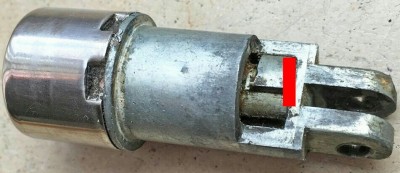

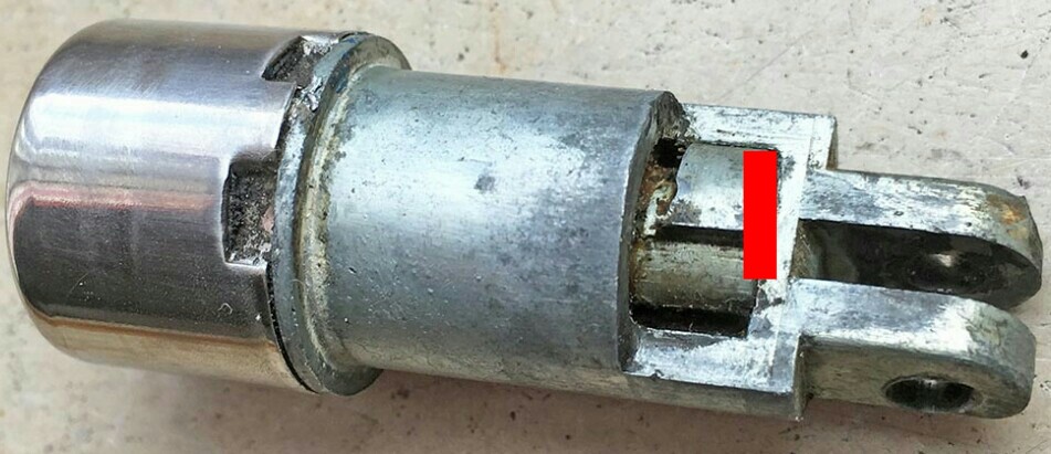

Hallo Olli. Versuch mal an der markierten Stelle vorsichtig mit einem Schraubenzieher zu hebeln. Also den Zylinder heraus zu drücken.
Müsste gehen.
Die gestanzten Bereiche habe ich aber auch öffnen können. Mit einem ganz kleinen Schraubenzieher habe ich das Blech langsam heraus "massiert". Den Rest dann mit Schraubstock und Zange, wie hier beschrieben.
Erik
Müsste gehen.
Erik

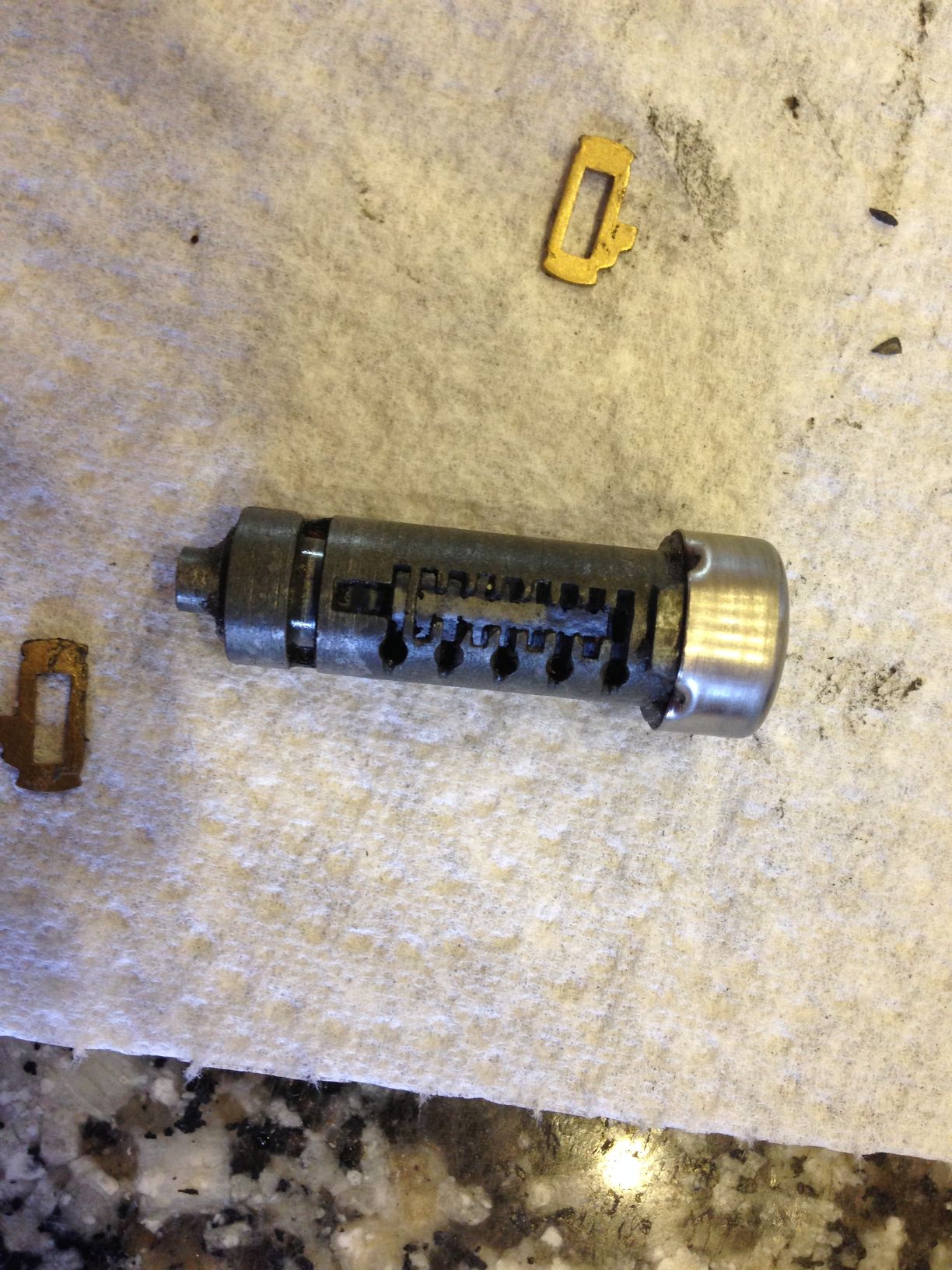

Neuigkeiten:
die Madenschraube bei den alten Schiebetüren ist nicht M 2,5 usw. sondern M 5, Gesamtlänge 5mm, abgedreht auf 2mm Durchmesser und der abgedrehte Pin ist 2mm lang !!
Dann frage ich mich (und euch natürlich
), ob zwischen den Schließplättchenschlitzen eigentlich immer Stege sind. Bei mir gibt es nur einen. Hat sich der Rest "verflüchtigt", oder gibt es Zylinder ohne Stege??
Gruß Gudrun
