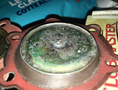

Aus aktuellem Anlass einer Benzinpumpenrevision...
Membran aus Revisionskit: Deutlicher Überstand am Rand des Blechtellers (im Bild ca. zwischen 9 und 14Uhr, bei 12Uhr am höchsten). Ohne Bearbeitung ist Berührung mit dem Pumpenoberteil nicht ausgeschlossen.

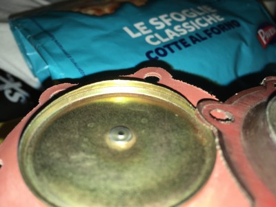

Zum Vergleich der leider ausgehältete aber viel wertigere, alte Membran: Blechteller zwar etwas angelaufen aber um Welten präziser verarbeitet...

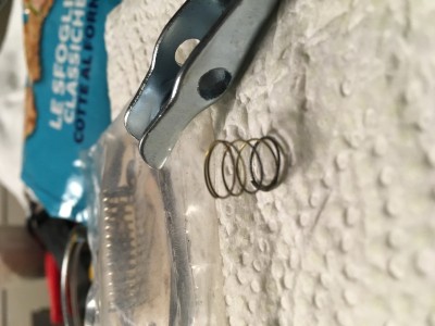

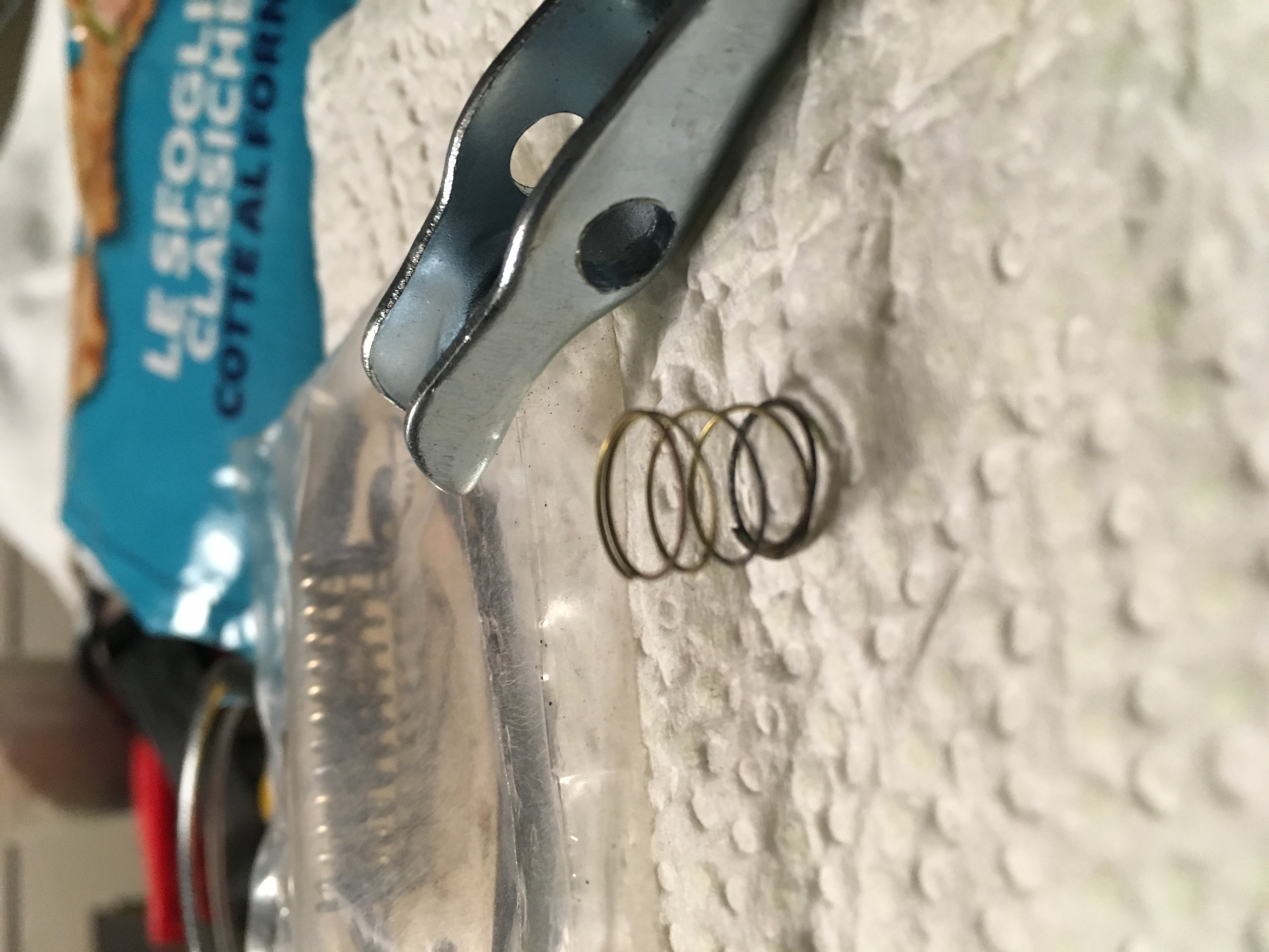

Und weiss vielleicht jemand für was oder wo diese Feder des Benzinpumen-Revisionskits hingehört?
Im Vergleich zur Pumpenhebel-Feder (hinten noch in der Tüte drin) wenig Druckkraft.

Ja natürlich, zumindest kann habe ich da eine starke Vermutung trotz fehlender Angabe der Abmessungen.
Das Revisionskit ist universell für Typ 1 / 3 sowie Typ 2 Pumpen ausgelegt. Bei der Typ 2 Pumpe ist aber keine Absperrmembran vorhanden, die von dieser Feder nach unten gedrückt wird.

Danke Norbert!

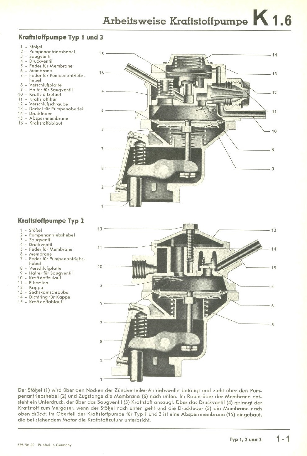

Glaube auf dem Bild oben für die Typ-2-Pumpe bei der Nummer 4 so etwas wie eine Feder zu erkennen
oder es ist eine Feder beim DruckventilNorbert*848b hat geschrieben: ↑29.05.2018 12:41 ... Bei der Typ 2 Pumpe ist aber keine Absperrmembran vorhanden, die von dieser Feder nach unten gedrückt wird.![]()
- Beiträge: 7797
Re: Qualität von Reproduktionen
Hallo Avispa,
Da ist die ganze Einheit in eine Bohrung eingesetzt und dann verpresst mittels Körnungen.
Die Feder vom Druckventil hat einen Durchmesser von 10 mm,
von der Absperrmembran einen Durchmesser von 18,5 mm
und die Feder unter der Pumpenmembran einen Durchmesser von 23,5 mm. (die jeweiligen Längen hab ich einmal weggelassen)
Alles klar? Nun lass mich aber bitte noch wissen, um welche Feder es sich dann tatsächlich handelt. (Möchte auch nicht dumm sterben wollen...)
… leider lässt Deine Kooperationsbereitschaft zu wünschen übrig.
An die Feder vom Druckventil kommt man eigentlich nicht mehr dran, so ist das jedenfalls bei den Pumpen die ich so kenne.

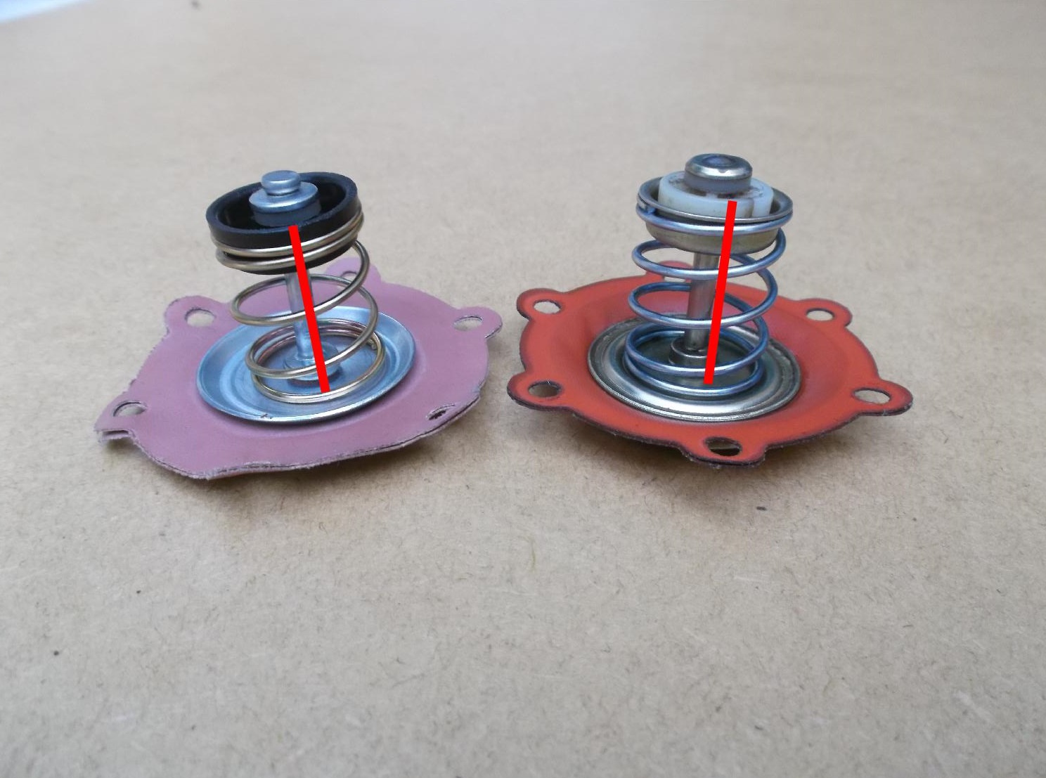

… nicht nur das Aussehen der Reproteile, wie in diesem Fall die Höhe der Bördelung des Bleches auf der Pumpenmembran ist wichtig, sondern auch die Maßhaltigkeit!
So hatte ich neulich erst eine BP von einem Typ 3 überholen sollen.
Das Reproteil taugte allerdings nicht wirklich etwas, dass Maß stimmte leider nicht, Stößel der Membran war leider um etwa 3,5 mm zu gering beim linken Reproteil, rechts original.
Also Abstand Plastikscheibe (wo der Schwinghebel ansetzt) zum "Blechteller" an der Membran): Hier noch einmal zum besseren Verständnis, das Maß original sollte (beim Typ 3, beim Typ 2 und beim Typ1 auch) so etwa 31 mm betragen: Fortsetzung folgt wegen des blöden Einfügens der Bilder (kann nicht jemand den Quatsch bitte einmal mal beheben?).
