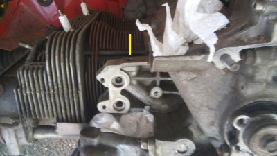

Hugo
Beiträge: 42
Registriert: 25.09.2008 12:34
IG T2 Mitgliedsnummer: 315
Re: Ausbau Motor Typ4
Beitrag von Hugo »
Unter dem Pfeil wird der Öldruckschalter platziert.

chrashblond
Beiträge: 253
Registriert: 30.04.2010 08:46
Beitrag von chrashblond »
Also, soweit gut, habe den Öldruckmesser gefunden, doch wie soll man den rausbekommen? So wie ich das sehe, ist das ein sw 24, aber der müsste um einiges länger sein. also ich hab so einen nicht.... :roll: .Konnte aber auch einen kleinen Blick auf den Ölfilter werfen durch die Öffnung und da sieht man die kleinen roten Dichtungen, und die sehen tatsächlich so aus, als ob sie nicht sitzen. Wenn ich mich nicht täusche sind da 2 bar Druck drauf, also würde das schon hinhaun, dass das Öl so massiv rauskam?
Bitte korregiert mich wenn ich falsch liege, die Dichtungen von den Wärmetauschern und vom Topf kann ich nicht nochmal verwenden, auch wenn sie erst 2 Tage verbaut waren? Habe Neue bestellt, und wenn Olaf schnell ist werde ich hoffentlich morgen berichten können.
Matthias S.
Beiträge: 1656
Registriert: 24.08.2012 21:21
Beitrag von Matthias S. »
Hallo
den Öldruckschalter kann man mit einer 24er Nuß ausbauen, wenn man die Verlängerung nicht ganz ansetzt. Die Dinger können durchaus undicht werden oder Platzen.
Die Blechdichtungen kann man nur einmal verwenden.
