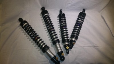

Ich fahre vorn und hinten Gewindefederbeine, hat aber ne Weile gebraucht bis sowohl Federrate und Länge als auch Zugstufe gepasst haben. Selbstverständlich auch mit dicken Stabilisatoren.250+PS
sham 69
Beiträge: 1559
Registriert: 16.01.2009 11:48
Re: Stoßdämpfer Koni - sinnvoll oder nicht?
Beitrag von sham 69 »
So sieht das dann aus. Passende Hülsen für die spherical bearings müssen noch dazugedacht werden (12,7mm ID)

Hi Emanuel,
werden die zusätzlich zu den Drehstäben montiert, oder müssen die raus?
Wo gibts die? :wink:
Bist Du Busaru78?
Maik
sham 69
Beiträge: 1559
sham 69
Ja, zusätzlich.
