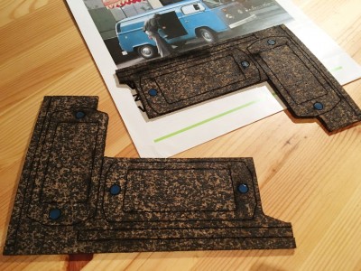

Re: Dichtung für Deckel Wärmetauscher
Hallo Mathias und M bitte einfach die unten angehängte Liste ergänzen. Das ist die neue Bestellung. Wenn dann wieder um die 50 zusammen sind setze ich nochmal eine Serie auf!
Gruß Jochen
Gruß Jochen

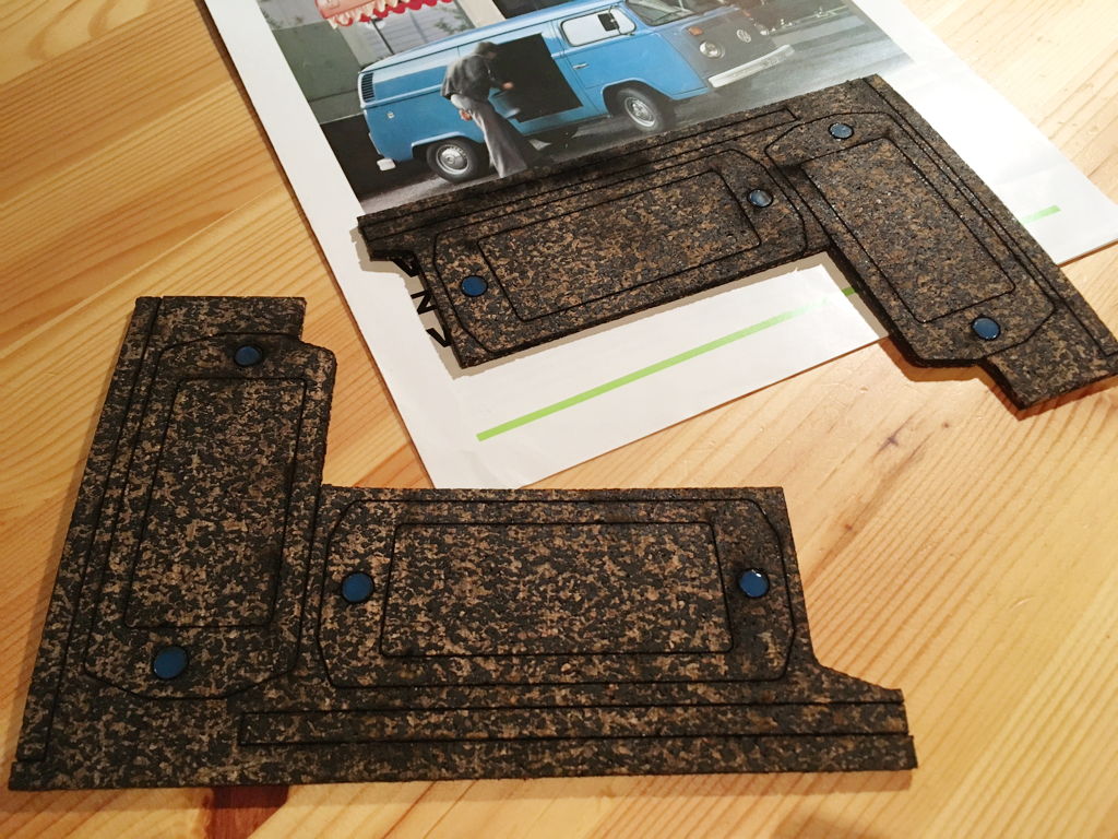

Auch ich habe meine Bestellung erhalten, vielen Dank!
Allerdings hat der Laser den Kork bei meinen größtenteils nichteinmal zur Hälfte durchtrennt und ich musste noch ordentlich mit dem Skalpell nachschneiden um die Dichtungen ordentlich aus den Korkresten rauszukriegen, ist das so gedacht?
Hallo Quis bei meinem Prototyp war das etwas ich sag mal perforiert ließ sich aber gut ohne Werkzeug "rausdrücken". Ich sprech nochmal mit dem Laserkollegen ob er dad noch etwas definierter machen kann.Quis hat geschrieben: ↑19.03.2017 13:41 Auch ich habe meine Bestellung erhalten, vielen Dank!
Merci für die Rückmeldung
