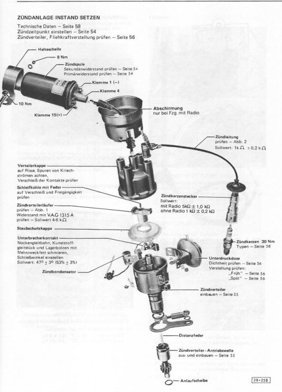

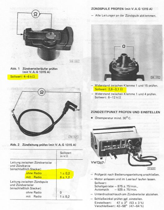

Ich hatte vor dem Post noch einmal dieses Bild raus gesucht:
Und da hat VW einen Unterbrecherkontakt mit einer 3 Ohm Zündspule rein gezeichnet.
Und der Verteilerfinger soll 5kOhm haben und die Zündleitungen noch einmal 1 oder 5 kOhm oben drauf.
Aber da kann VW auch mal einen Fehler gemacht haben :unbekannt:
Und dann hatte auch mal jemand den folgenden Satz gepostet:
Es gilt nach wie vor:
Kontaktzündanlage: Verteilerfinger 5 kOhm, Entstörstecker 1 kOhm, Zündspule Primärwiderstand 2,6 - 3,1 Ohm, Sekundärwiderstand 6 - 12 kOhm
Transistorzündung mit Hallgenerator (TSZ-H): Verteilerfinger 1 kOhm, Entstörstecker 5 kOhm (Radioentstörung), Zündspule Primärwiderstand 0,52 - 0,76 Ohm, Sekundärwiderstand 2,4 - 3,5 kOhm
(Quelle: Bentley)

Tanjas&Thomas_T2b hat geschrieben: 15.09.2018 12:09 Und da hat VW einen Unterbrecherkontakt mit einer 3 Ohm Zündspule rein gezeichnet.
Aber da kann VW auch mal einen Fehler gemacht haben.
Entweder hab ich da tatsächlich eine Wissenslücke, oder VW hat wirklich einen Schnitzer hinein gehauen, was man zwar vermuten, ich aber z.Zt. nicht wirklich darlegen kann. :?
Für welchen Motor ist denn überhaupt Deine Informationsquelle gedacht? Ich würde diese Angabe gern für meine kriminalistische Kleinarbeit benötigen. :D
Im Netz habe ich nachlesen können, dass man insgesamt bei Betrachtung der Zündleitung von der Zündspule bis zur Zündkerze stets immer unter 10 kOhm bleiben soll.
Das ist aber nichts verbindliches von VW, deckt sich vielleicht noch annähernd mit dem was ich im Hinterkopf habe.

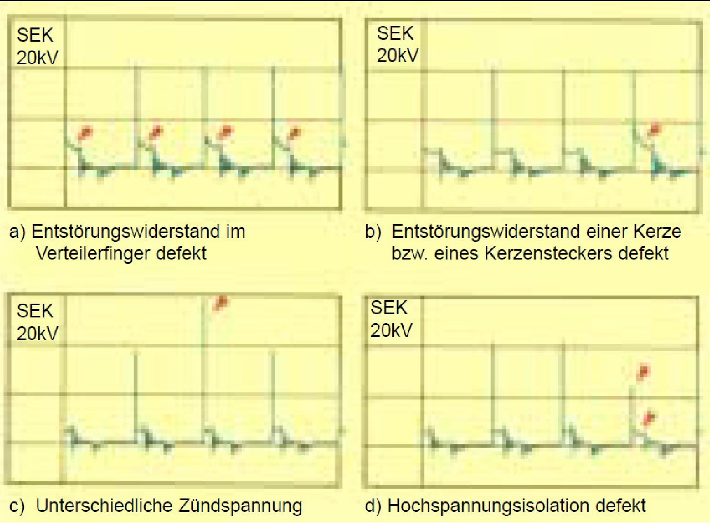

Oszillogramme können auch sehr aufschlussreich sein:
Damit sollte sich ggf. auch die Brenndauer bei unterschiedlichen Entstörwiderständen ermitteln lassen.

so, nun gibt es nach Rücksprache etwas Licht ins Dunkel. :D
Die Infoquelle der beiden eingefügten Bilder von Thomas (15. September 2018, 12:09 ) bezieht sich auf:
Reparaturleitfaden Volkswagen Transporter
2,0 l Einspritzer (L-Jetronic) Ausgabe 1979, (Fußnote hoch 4)
Dieser Motor, Fertigung ab 06.79, hat den Motor-Kennbuchstaben "CV" erhalten,
Zielländer (Motor abgestimmt auf): Schweden, Australien, USA, Kanada
Text zu Fußnote hoch 4: Dieses Heft gehört nur in Schweden, Australien
und den mit der Betreuung von schwedischen Touristenfahrzeugen beauftragten
Stützpunktbetrieben zur Grundausstattung des Reparaturleitfadens. usw...
Dieser CV Motor wurde mit dem Verteiler 022 905 205 S ausgestattet.
Das ist ein Verteiler mit Kontakten und Kondensator sowie einfacher Unterdruckdose.
Sucht man sich für diesen Verteiler den entsprechenden Verteilerläufer aus dem
Ersatzteilkatalog heraus, so erhält man die ET-Nr 055 905 225 B
https://volkswagen.7zap.com/de/rdw/typ+ ... 05-133000/
Mit dieser Nr. gegoogelt, wird einem der Widerstandswert von 1 kOhm mitgeteilt.
… für mich ist das nun ein Hinweis, dass da bei VW in der Dokumentation etwas schief gelaufen ist. :?
Etwas verwundert bin ich trotzdem über die Entstörstecker für die Zündkerzen, in der "Grundausstattung" halt nur 1 kOhm.
Dafür gibt es aber im jeweiligen (Zünd-) Stromkreis noch 2 x 1kOhm Entstörstecker, sollte dann also insgesamt ausreichen und bei Radioentstörung sind eben 5 kOhm Kerzen-Stecker zu wählen.
https://volkswagen.7zap.com/de/rdw/typ+ ... 05-132000/
