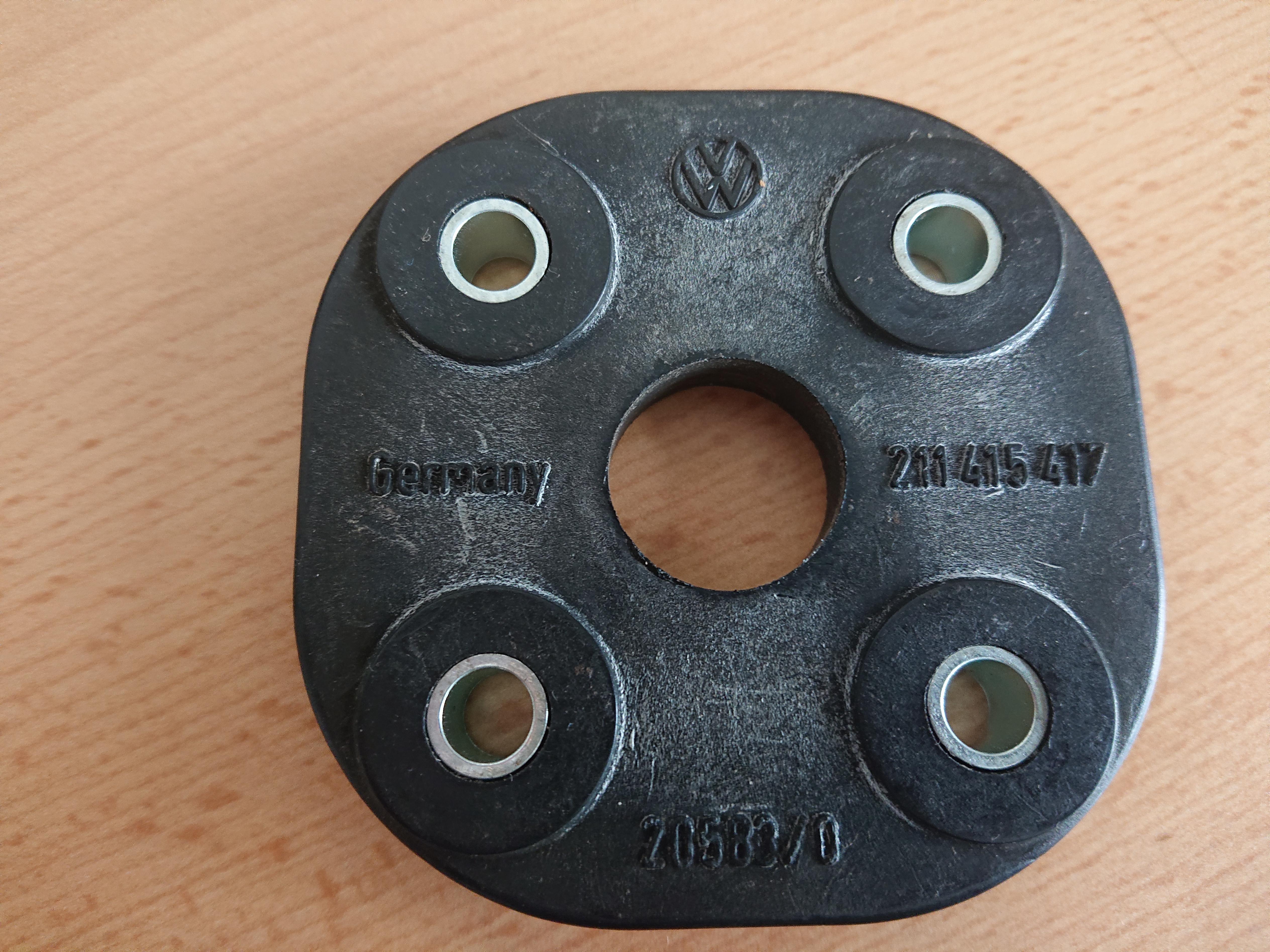

Servus,
@Clas
[Keine Ahnung,was ich verbaut habe,
Aber ich kann das Lenkrad auch schön hoch ziehen. Beschriftung ist leider auf der anderen Seite.]
Sieht anhand der Oberfläche und der mittigen "Gummikante" verdächtig nach der Scheibe mit "Premium Quality" aus
Die SGF Scheibe mit VW Logo lässt sich ähnlich biegen wie die mit ohne Logo. Sehe daher kein Problem mit den SGF Scheiben.
Ich kann die Aussage von Magnus nur bestätigen. Es wurde bisher nur nach äußerlichen Schäden beim TÜV geschaut.
Ronny

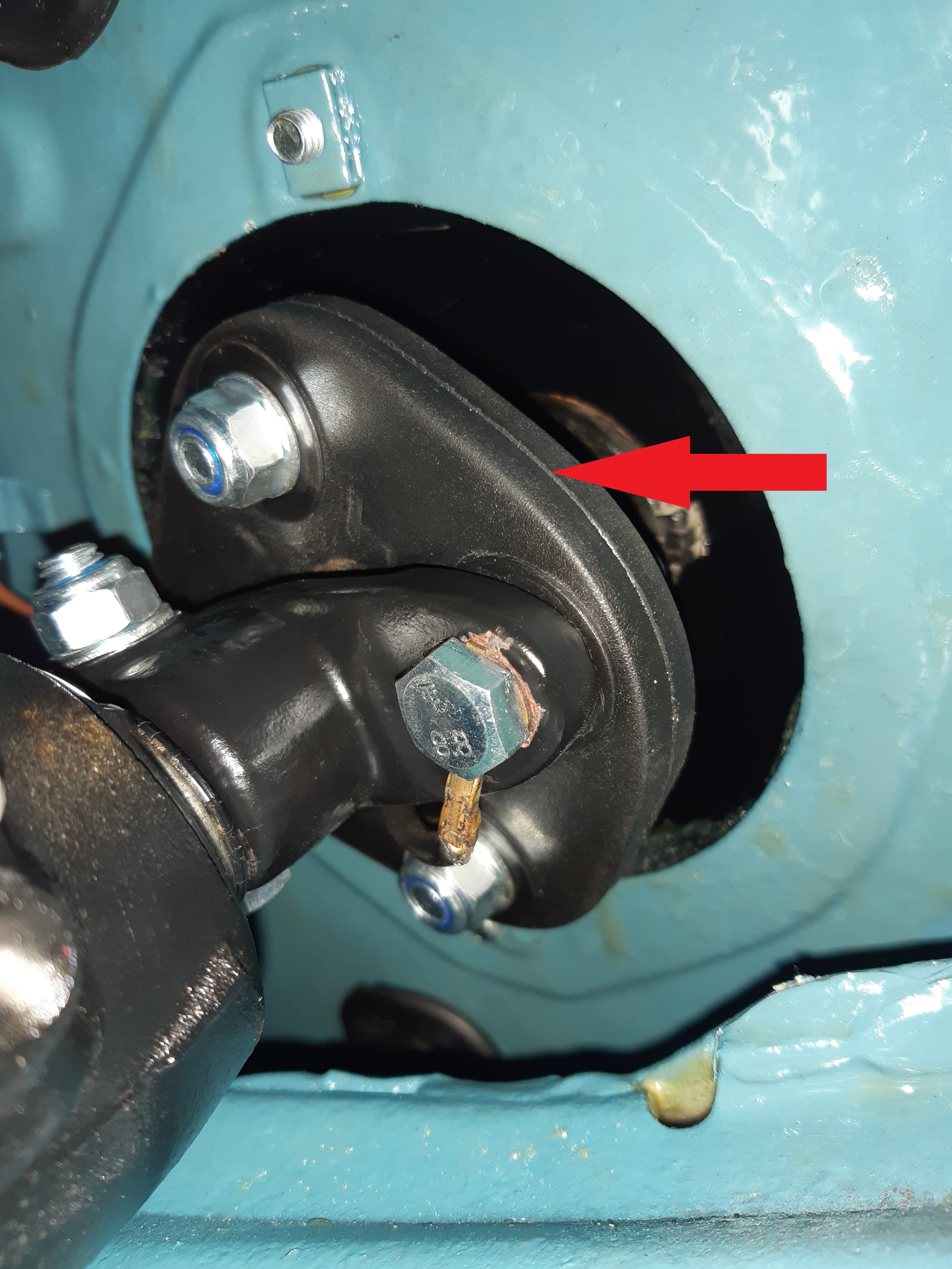

Warum kann der Tüv die Hardyscheibe sehen?
Nimmt der bei euch die Abdeckung ab?

Re: Lenkrad bewegt sich beim Lenken axial zur Lenksäule
Beitrag von Clas »
Klar kann er die sehen.
Von unten :D
So ist auch das Foto entstanden.

Ups,
du hast recht. Die Seite vom Träger ist ja gar nicht von der Abdeckwanne abgedeckt.

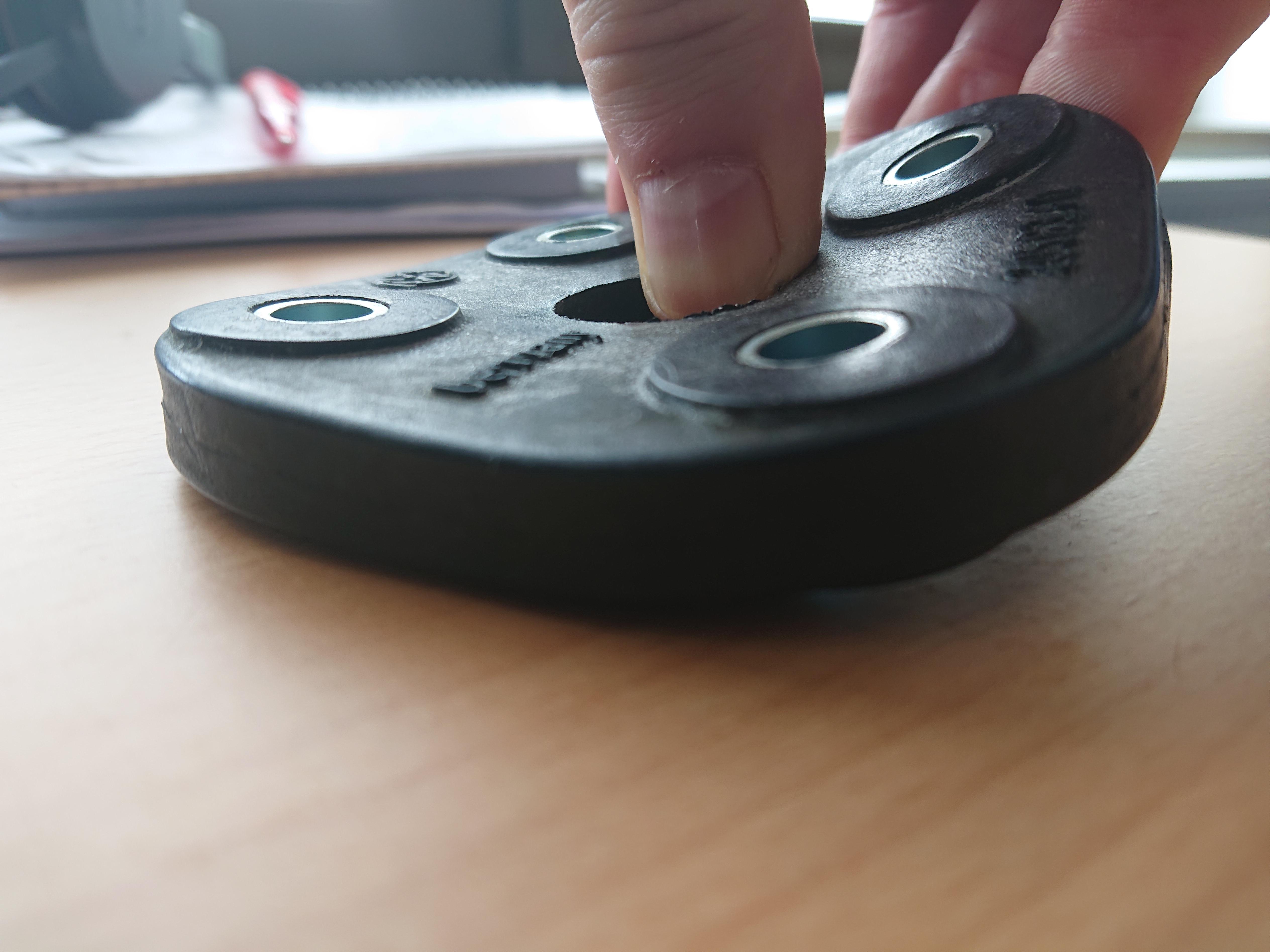

Clas hat geschrieben: 01.07.2021 10:24 Also die SGF Scheibe in England bestellt.
Die ist aber genauso labberig
Dann müsstest du mal die OEM Scheibe im Vergleich sehen, oder gar die "Premium Quality" die sind labberig im Vergleich.
Solange deine alte Scheibe aber rissfrei ist, würde ich die auch einfach weiter verwenden und die SGF Scheibe aus England in das Ersatzteilregal legen.

Kurzes Feedback.
Alte Scheibe ist wieder drin und das Lenkrad bleibt endlich wo es ist.
Auch das Hupenkabel wird nicht mehr abgezogen.
Positiver Nebeneffekt: ich muss bei weitem nicht mehr so viel Gegenlenken wie vorher um die Spur zu halten.
Und die SGF Scheibe ist genau so labberig wie die Premium Scheibe :flop:
