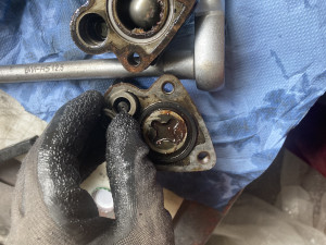

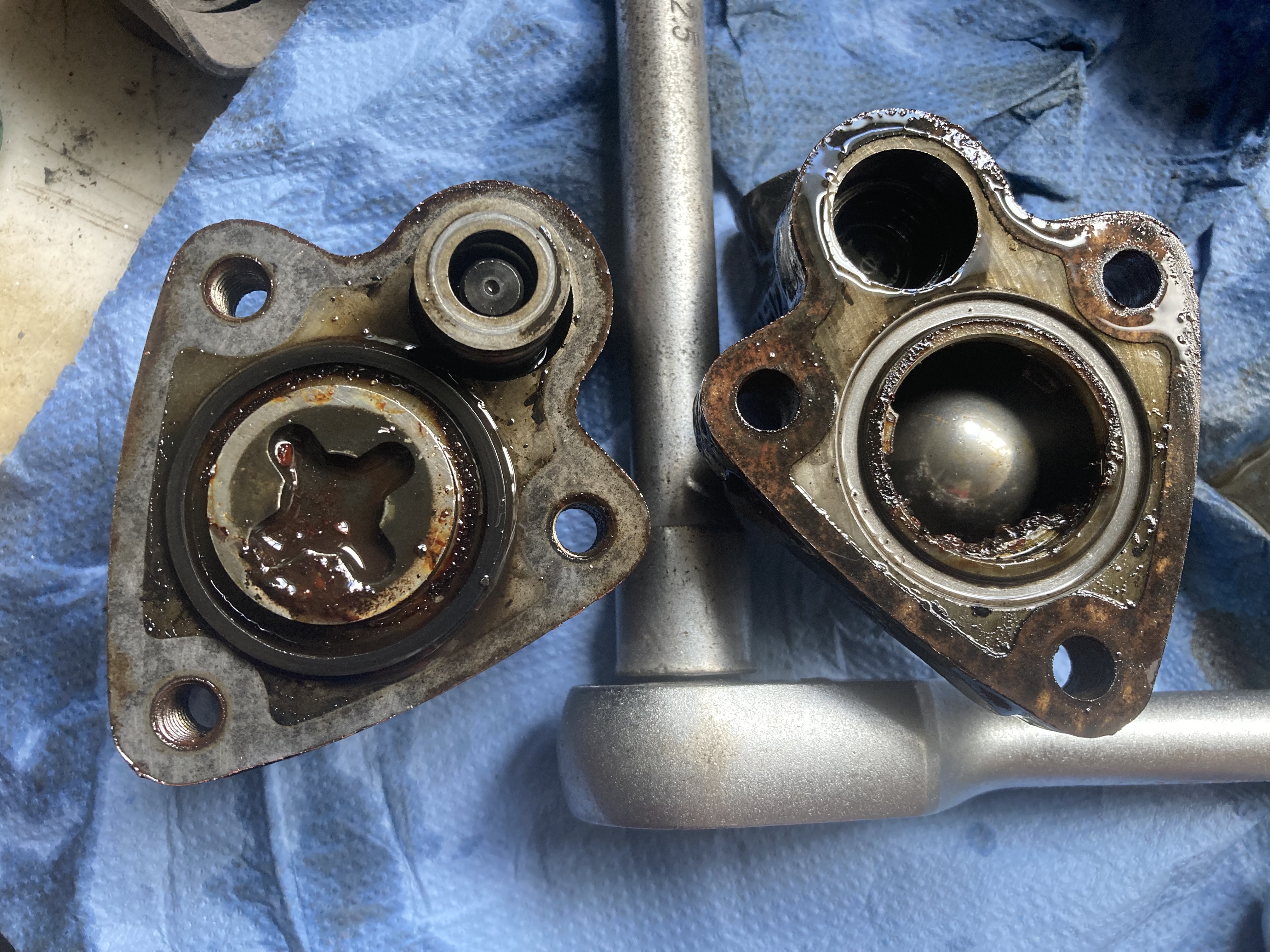

Ich habe gestern die Trommel abgeschlagen und mir die Sache angeguckt.
Tatsächlich kommt die Bremsflüssigkeit an und kann dann nicht zurück.
Habe dann alle Verbindungen nach und nach geöffnet. Also von Hauptbremszylinder an Rückwärts nach hinten.
Siehe da ….. Anschluss Richtung Hbz am Druckminderer nur Tropfen und Richtung Hinterachse ein Strahl.
Das Ding war also komplett zu.
Hier das Ding im zerlegtem Zustand.
Ist recht einfach aufgebaut. Am Unterboden sind 99% neu ….. und der eine Prozent ist es dann immer.
Habe es mittlerweile wieder eingebaut und schon probiert. Bremse geht jetzt nach dem Bremsvorgang zurück.
Gefahren bin ich noch nicht. Werde danach nochmal berichten.

Hi Chris,
der sieht ja gar nicht schön von innen aus.
Klasse das du den Fehler gefunden hast.
Brauchst du eine neue Dichtung? Die hatte ich ja mal nachgefertigt.
viewtopic.php?f=12&t=29611
