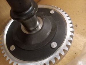

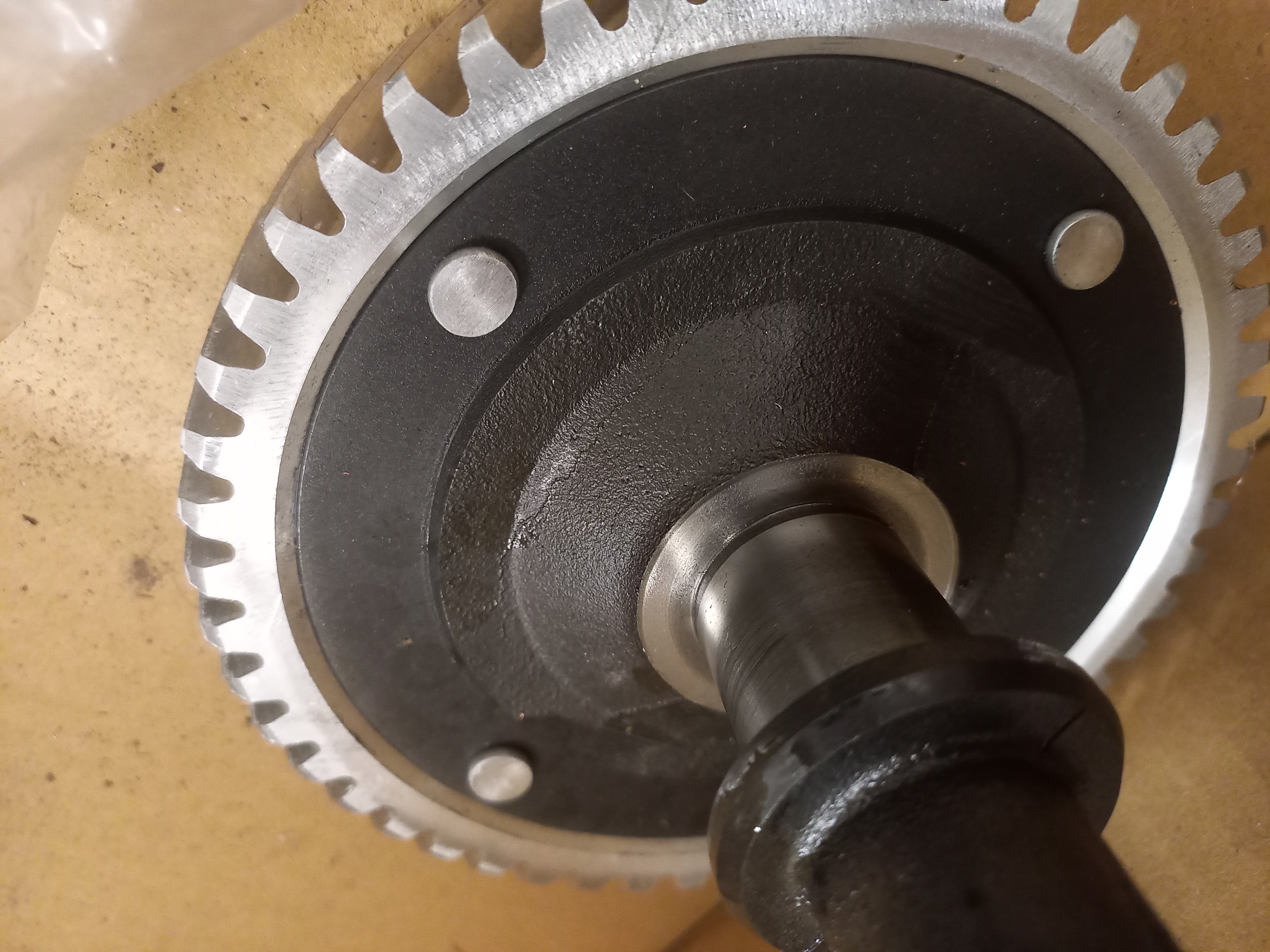

Norbert*848b hat geschrieben: 27.12.2023 23:09 Nun noch einmal zurück zur Nockenwelle:
Da habe ich noch einmal zurück geblättert um nachzuschauen, ob da nichts übersehen wurde.
Hier fand ich den Hinweis in Deinem Beitrag vom 24. April 2022: Neue Ölpumpe 4Punkt Ölpume Easyflow CSP
Die Ölpumpe muss zur NW passen und diese gibt es als "3-Punkt" oder "4-Punkt" (ab MJ. '71, genau genommen ab Motor-Nr. AD 0136656).
Schau bitte einmal nach, ob sich auf Deinem NW-Rad 4 Nieten (ev. Schrauben?) befinden, dann sollte es auch so sein, dass das NW-Rad konkav (nach innen gewölbt) ist (in der angelsächsischen Literatur gern als "With dished gear", oder auch als "4 rivets" bezeichnet).
Solltest Du tatsächlich eine 4-Punkt NW haben, so brauchen wir nicht mehr über eine AMI-Produkt und dessen Verträglichkeit mit den Febi Stößeln nachzudenken, denn die machen nur in 3-Punkt NW.

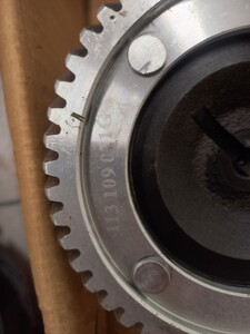

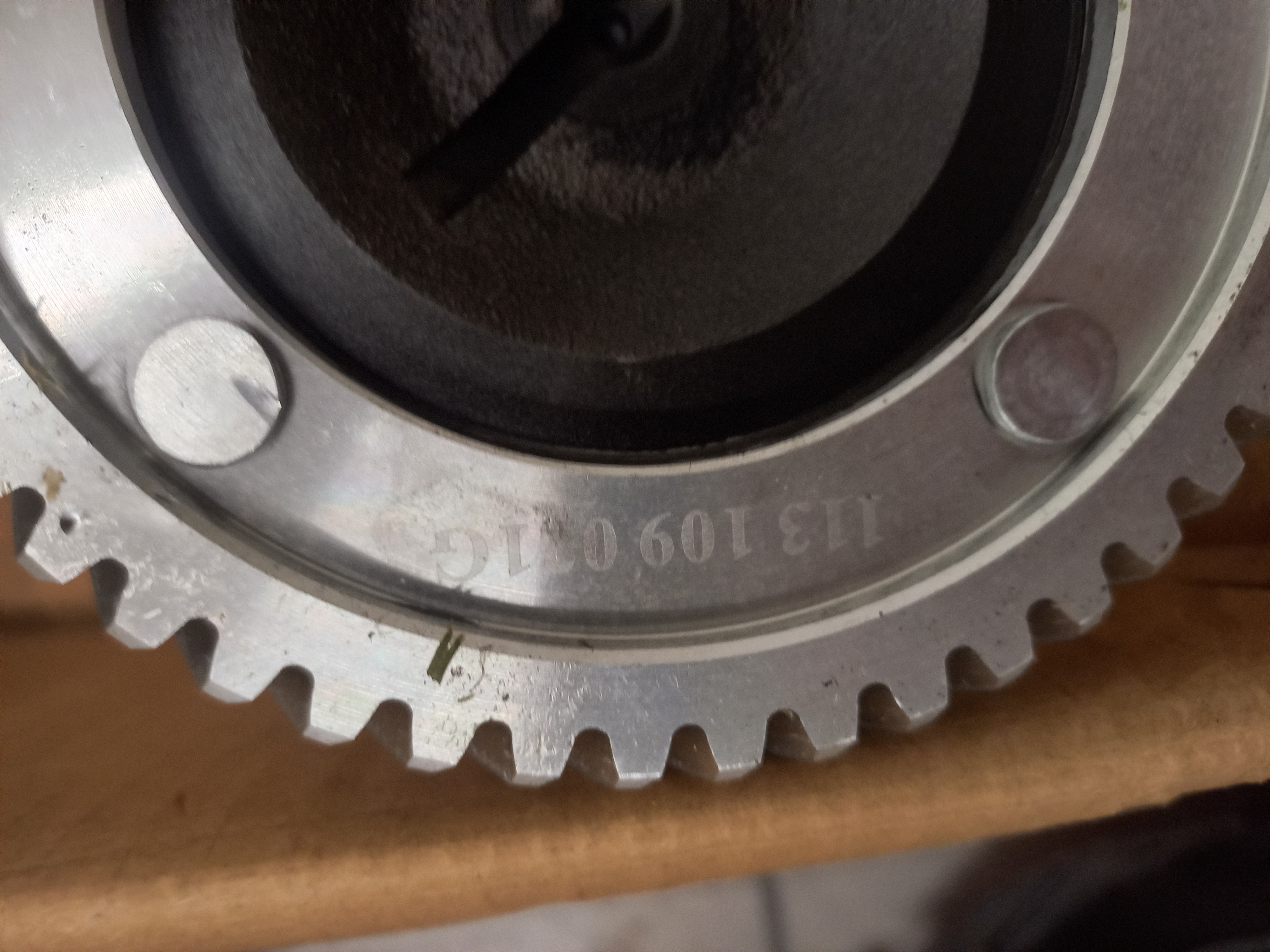

Hallo Norbert, es wurde tatsächlich eine 4-Punkt NW verbaut.
einen Hinweis auf Engle o.ä. finde ich nicht.
Teilenummer auf dem NW-Rad: 113 109 021 G
Die NW wurde im Angebot mit 110 EUR beziffert.
Beiträge: 7228
Re: Typ1 1600 AS - Leistungsverlust nach Warmlaufphase (nach Neuaufbau)
Das ist die originale VW Teilenummer und somit wohl auch die originale Welle. Also falscher Alarm von meiner Seite.

boggsermodoa hat geschrieben: 29.12.2023 14:20 Das ist die originale VW Teilenummer und somit wohl auch die originale Welle. Also falscher Alarm von meiner Seite.
Das würde ich jetzt so nicht unterschreiben. zumindest das Nockenwellenrad weist eine Gravur auf, die auf ein Aftermarket-Teil schließen lässt.
