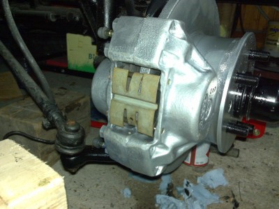

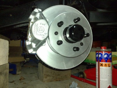

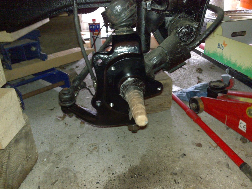

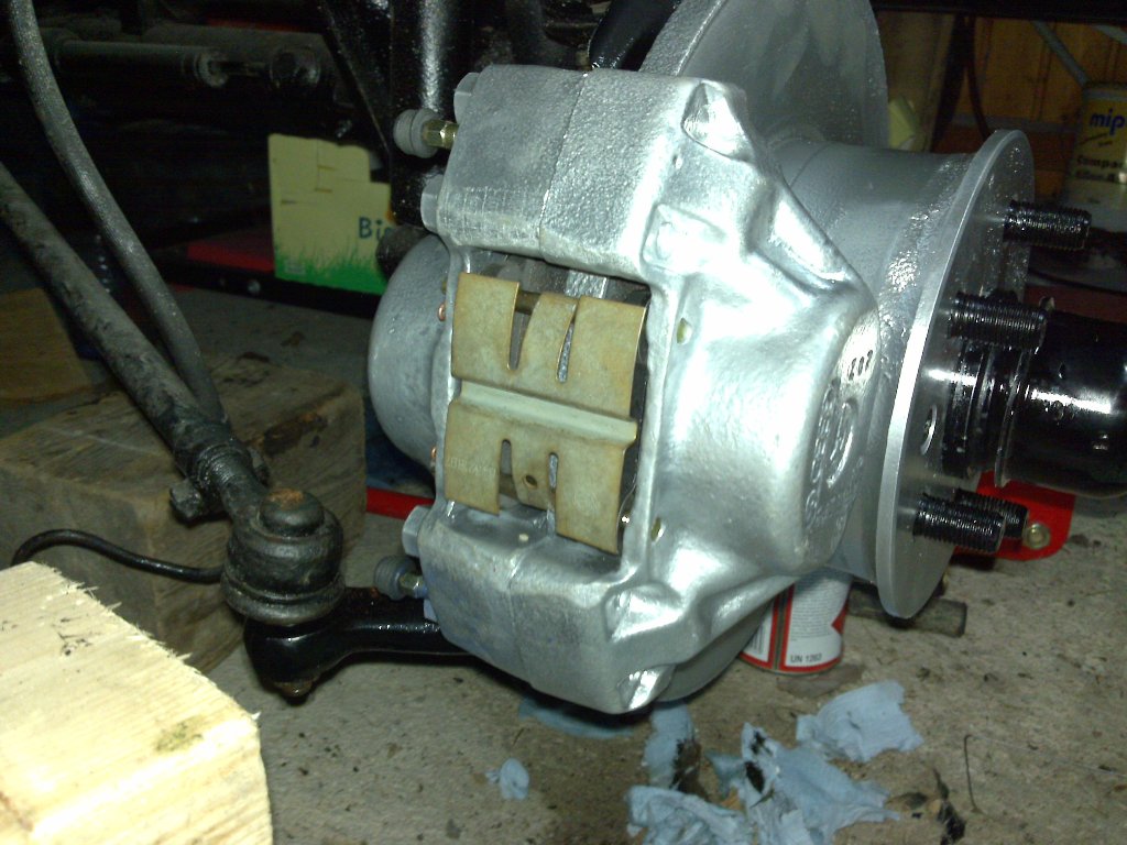

aaaalso:
hab nun alles nötige getauscht:
Achsschenkel
staubschutzbleche
radnaben
bremsscheiben
bremssättel
alles sandgestrahlt, grundiert und lackiert!
heute haben wir die bremsen entlüftet und ihn wieder auf eigene räder gestellt, nach 4 monaten aufgebockt!
dicht ist mal alles, ob er auch gut bremsen tut, werden wir sehen wenn ich wieder mal fahren kann....
ach und falls es jemanden interessiert:
Lagernummern:
Großes Kegellager:
von SKF: SK-LM 67048-Q
Kleines Kegellager:
von SKF: K-LM 11949/Q
Simmerring: 50-65-8
ich hoffe es klappt jetzt mit den vorderbremsen!
Danke an alle die mir tipps gegeben und geholfen haben! :gut:
bensch
